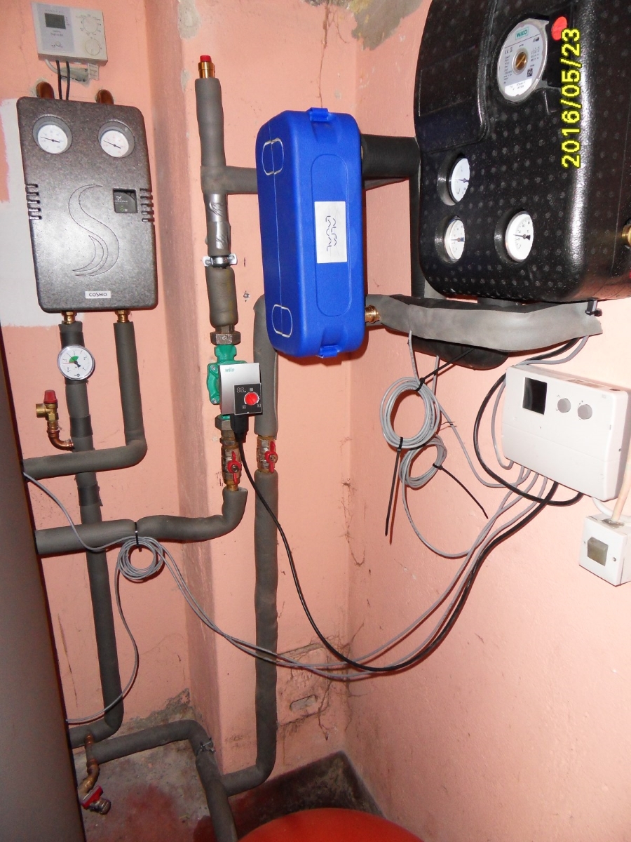

So sieht es nun aus. Die Pumpe die aus dem PWT zum Puffer pumpt, habe ich auf 5W Leistung eingestellt. Ich glaube das langt oder?
Hydraulik 3 soll es nun bei mir sein.
Die linke Seite des Einstellknopfes ist für Heizkreise mit Ventilen. Bei Kreisläufen mit konstatem Differenzdruck (z.B. Plattenwärmetauschern) solltest du den Wahlschalter auf die rechte Hälfte drehen. Kann gut sein das 5W genug sind, musst halt beobachten ob du die Wärme aus den Solarkreis wegbekommst.
