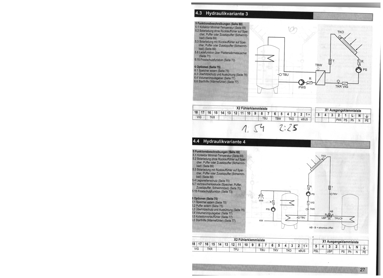

Das wird nun auch gemacht. Wir klemmen nun den Latentspeicher ab und legen die Solaranlage direkt an den Puffer. Dazu kommt eine neue Regelanlage, weil mir die alte mir auf den Zeiger geht (auch die jetztige Position). Ich hoffe nun dass der Puffer alleine reicht. Aber ich bin da guter Dinge. Evtl bekomme ich dieses Jahr noch ein Teil der Dämmung hin. Das einzige was Ihm und auch mir Gedanken macht: Ist der Puffer mit demineralisiertem Wasser aufgefüllt wurde (hoffentlich) oder ob da normales Leitungswasser genommen wurde. Aber das werden wir sehen.JAU hat geschrieben:Ich hab mir jetzt nicht jede Leitung angesehen, aber der Walli ist schon arg tief angebunden. Rücklauf ist gut so, aber Vorlauf sollte man höher setzen. Mindestens Heizkreisvorlauf.

Es ist vollbracht. Der defekte Latentspeicher ist raus aus dem Keller und es ist um einiges übersichtlicher.
Jetzt weiss ich auch was passiert ist.
Die Grundfoss-Pumpe ist defekt gewesen. Aber das hat den Speicher nicht zum platzen gebracht. Viel kritischer war, das das Ausdehnungsgefäß gar nicht geöffnet war. Es war nie gefüllt
Nun hängt die Solaranlage an einem Wärmetauscher und die Solaranlage wurde entlüftet. Das Glycol ist noch sehr gut und ich kann es noch nutzen.
Da sich nun das hydraulische Schema geändert hat, mussten wir noch einige Änderungen an der Solarsteuerung vornehmen mussten. Durch ein Passwort Schutz konnten wir aber nicht die relevanten Einstellungen verändern.
Ich habe von TEM auf Anfrage die Passwörter bekommen (und werde später diese hier posten, da mir Google & Co auch nicht helfen könnten).
Könntest Du mir noch ein wenig bei der Feineinstellung der Solaranlage weiterhelfen? Ich würde das Schema posten und dann die Einstellungen der Solaranlage.
Übrigens den Walli haben wir nun doch so gelassen, wie es ist. Er meinte die Pumpen (Frischwasserstation/Rücklaufanhebung) würden gegeneinander arbeiten und deswegen würde er es so lassen.

So...nun die Einstellung der Solaranlage:
Kollekt Temp. / Steigung: 1.0 k/m (nichts verändert)
PWW Drehzahl / Minimum: 60% (unter diesen Wert läuft die Pumpe unrund)
Regel Diff: 15.0K
Speicher Temp. maximum: 90.0°C. (war so eingestellt)
Speicher Temp sollwert: 65°C. (war auf 60°C.)
Überhöhung aus: 4.0K (war eingestellt)
Überhöhung ein: 8.0K (war einstellt)
Frostschutz: -20°C. (-50°C. war eingestellt) Lt. Spektrometer ist der Frostschutz bis -25°c gegeben
Volumenstrom maximum: 1.51 l/m (war eingestellt)
Kollekt Diff Fehler: 50.0K (war eingestellt)
Start Drehzahl PS: 100% (war eingestellt)
PS Drehzahl Min: 20% (war auf 25% eingestellt)
Kollekt. Temp: Minimum: 20.0°C. (war so eingestellt)
Das doofe ist das seit dem Zeitpunkt wo das ganze gemacht wurde, nie die Sonne wirklich voll geschien hat. Bis jetzt nur geschafft den Puffer auf ca 50-52°C. aufzuladen. Mal abwarten.
