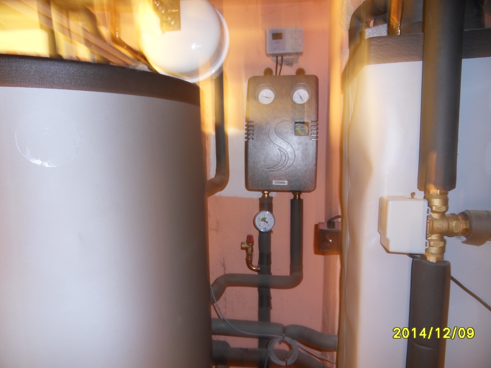

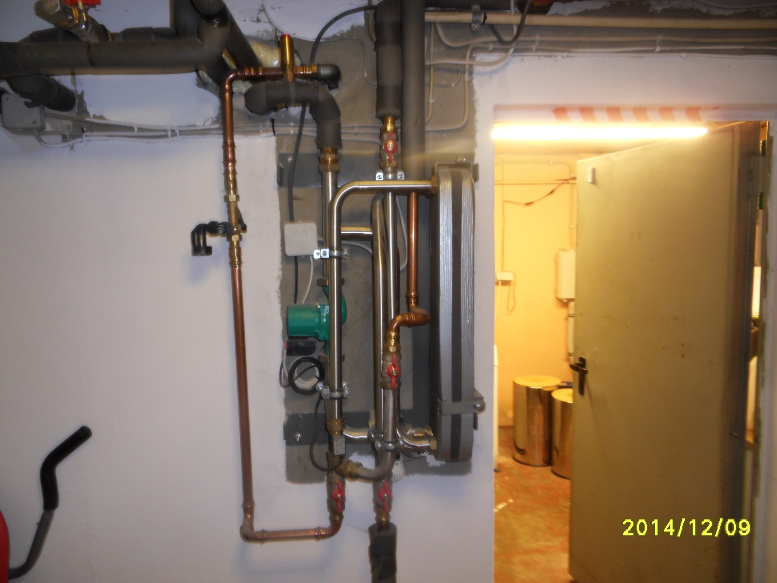

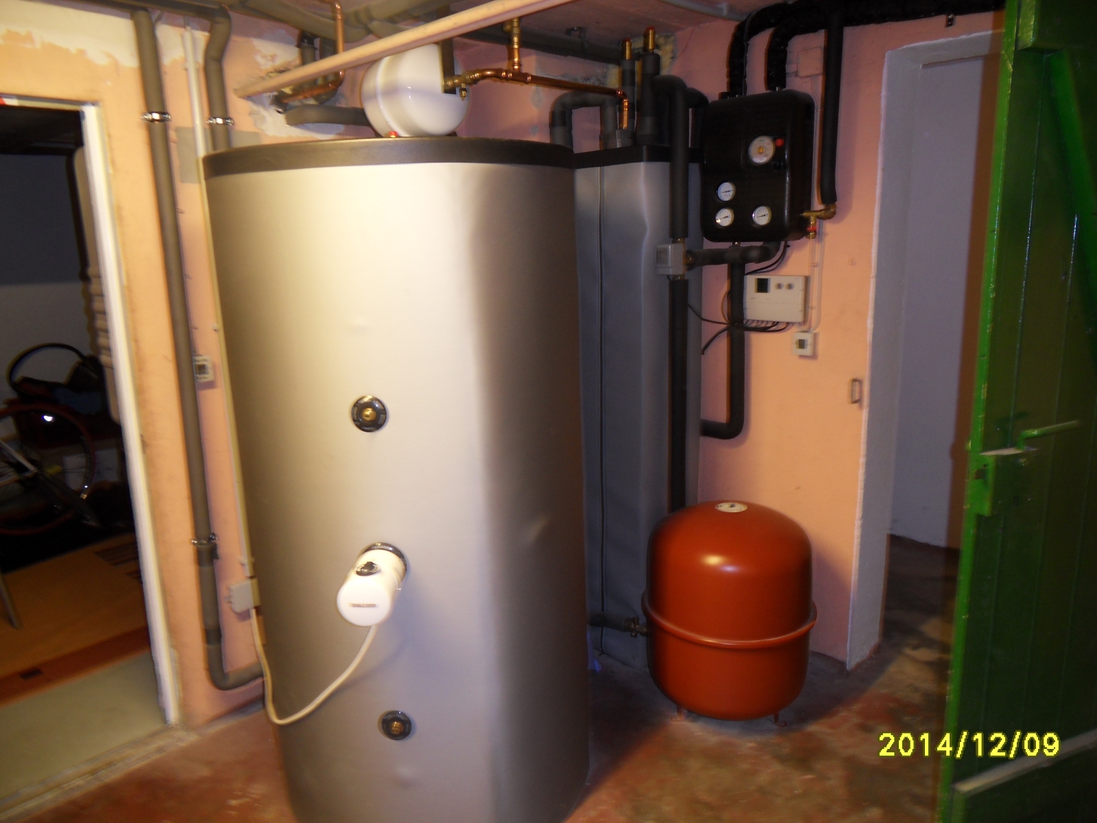

So hier die Bilder. Ich hoffe man kann genug erkennen. Falls Detailbilder benötigt werden, dann gebt bitte Bescheid :)
Frischwasser wird bei mir direkt frisch Zubereitet. In dem Sinne gibt es kein Trinkwasserspeicher.
Und zum Systemdruck: wieviel Meter über dem oder den Manometer liegt den der höchste Heizkörper (auf nen Meter kommt es nicht an)?
Also vom Keller bis zum obersten Heizkörper würde ich auf ca 6-7 Meter tippen.
Wasserpumpe mit Manomenter. Dieser zeigt identische Werte an wie der am Walltherm. Über der Pumpe ist die Steuerung.
Der große ist der "Speicher". Der kleinere ist der "Puffer". Das schwarze daneben ist die Pumpe für die Solarthermie.
Vor- und Rücklauf
Vor- und Rücklauf

Was du als "Speicher" betitelst wird generell auch Puffer genannt ;)
Dein "Puffer" (der kleine rote) ist das MAG (Ausdehnungsgefäß).
Dieses dient dazu den Ausdehnungsdruck bei steigender Temperatur zu kompensieren ;)
...genau wie das kleine weiße unter der Decke
