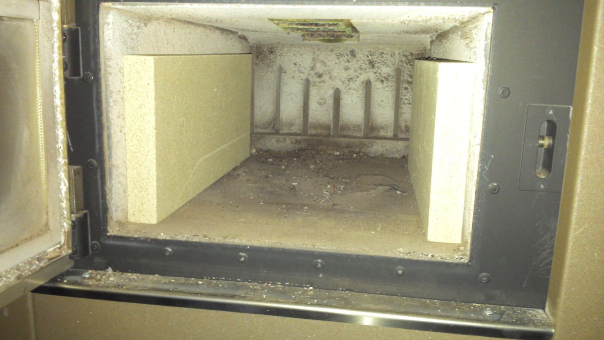

So, Platten (30x50) sind gestern gekommen
Eben mal schnell zugeschnitten und eingesetzt, die 25mm passen perfekt hinein.
...sieht aus, wie gewollt
Die zwei Abfallstücke hab ich unten reingesetzt....mal schauen
Bilder folgen heut Abend, dann wird auch angefeuert. Bin gespannt

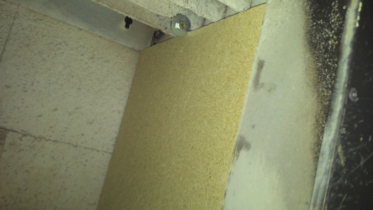

Anzeichnen und mit der Handkreissäge zuschneiden
So hab ich sie provisorisch befestigt
Und die Abfallstücke mal unten reingestellt....mal schauen
Re: Vermiculite im Feuerraum
Ja, so eine Metallleiste ist praktikabler
Wenn die Platten drin bleiben (wovon ich ausgehe) werd ich mir auch so eine Leiste machen.
Ist beim Reinigen schneller aus- und eingebaut
Die Schrauben waren nur für die Schnelle und um unnötige Arbeit zu vermeiden....falls es ein Schuss ins Ofenrohr wäre
