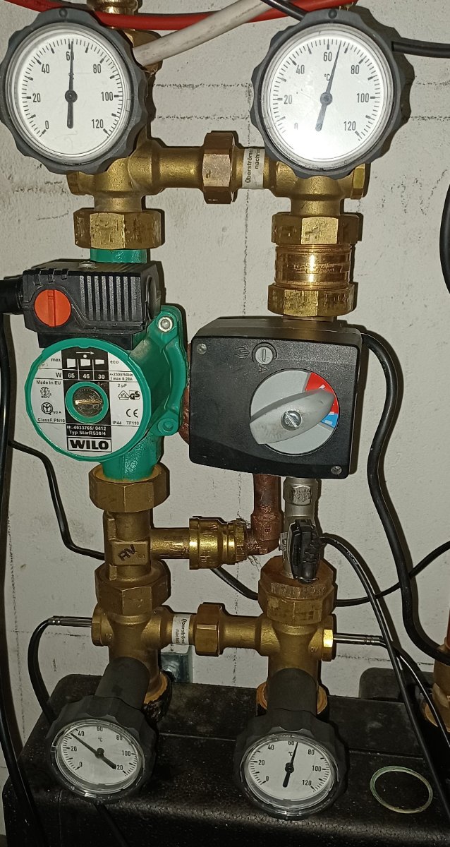

Ja ok, die habe ich damals nicht mit eingezeichnet.
Das Drei Wege Ventil sitzt jetzt im Vorlauf vom Walltherm, die Pumpe im Rücklauf.
