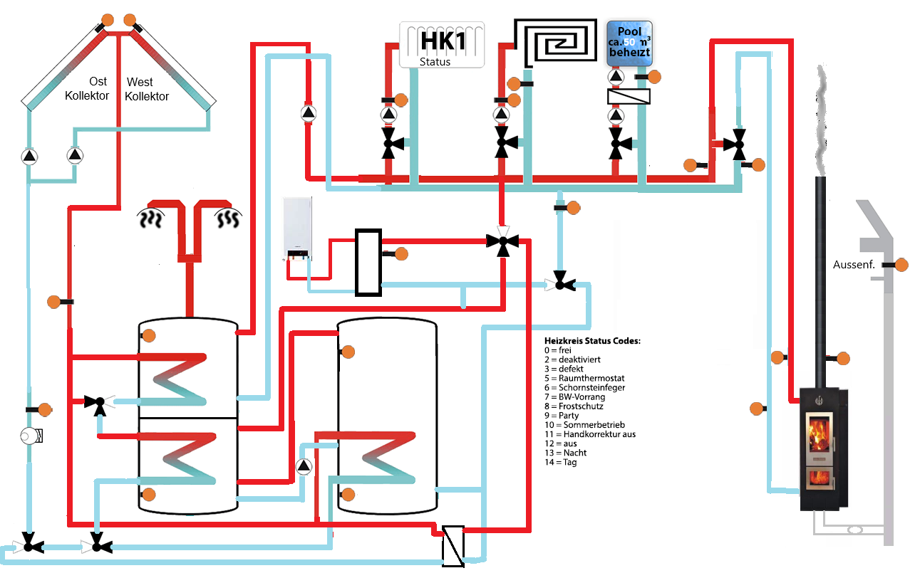

Re: Mein Walli, ich und die Hindernisse
Oha - das kling ja abenteuerlich...
Bei der Hydraulik konnte ich nicht so recht folgen, da bräuchte es dann schon eine Zeichnung. Aber solang es keine Probleme zu lösen gibt ist das auch nicht weiter wichtig.
So wurde es installiert...
Hm. Ich seh keine Pumpe im Wallikreis.
Und die zwischen Heizkreis und ST im Vorlauf scheint an der falschen Stelle oder verkehrt herum zu sein.
Ja ok, die habe ich damals nicht mit eingezeichnet.
Das Drei Wege Ventil sitzt jetzt im Vorlauf vom Walltherm, die Pumpe im Rücklauf. Was meinst du mit "ST"?
Solarthermie (dachte die Wortersetzung würde das vervollständigen).
Achso, Ok!
Nee das passt schon
