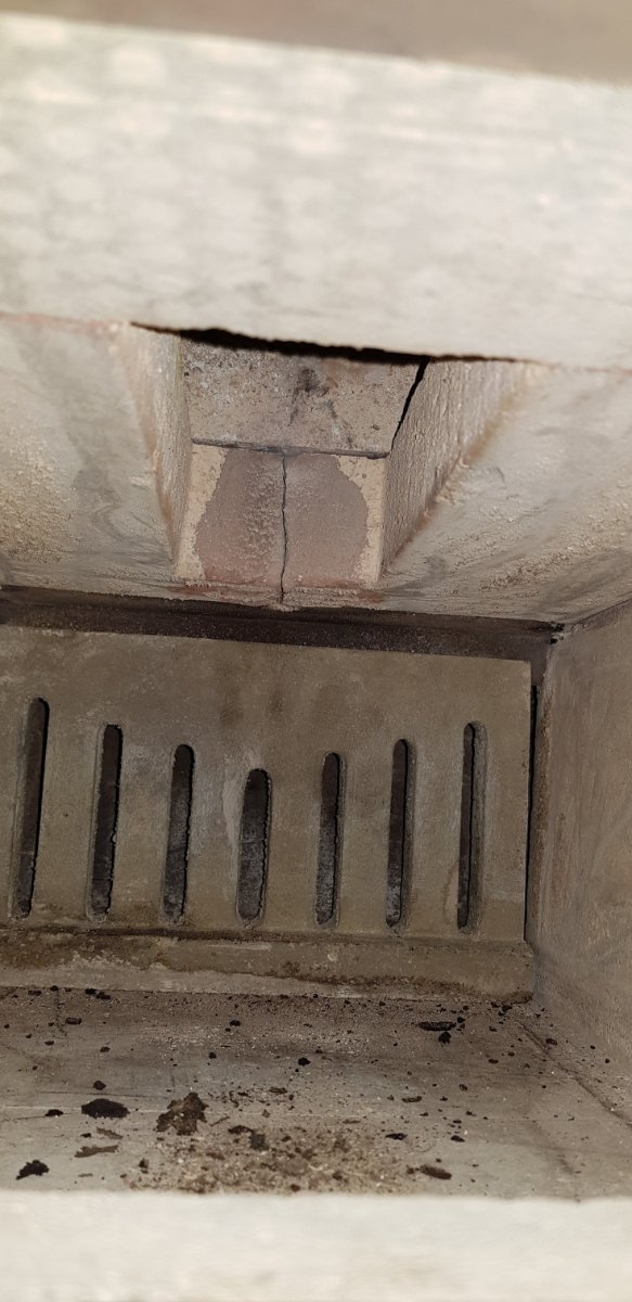

Leider keine besseren Bilder vom Brennraum.
Laut Verkäufer 3 Saisonen im Einsatz und wegen Zeitmangel bzw. nicht Anwesenheit als Alleinheizung nicht für seinen Zweck zu gebrauchen... deshalb würde ich ihn für 2,5k bekommen. Is das für das alter ok?
Re: Königsspitze
was den Ofen fordert sind eher RM statt Winter. Von der Farbe her würde ich sagen der ist noch nicht viel gelaufen. Und wenn das Thermometer nicht verfärbt ist wohl auch nicht überhitzt.
Meine Einschätzung: Schnapper.

Wenn ich mir den Düsenblock und die Roste anschaue.....kann der wirklich kaum gebrannt haben

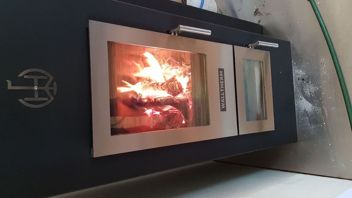

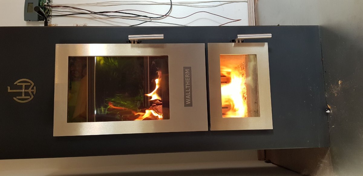

Guten Morgen!
Ich möchte gerne meine Erfahrungen mit euch teilen.
Zum anheizen, muss ich eigentlich nur warten bis das Holz schön brennt, (ca 10-15 min) bis ich den Hebel umlegen kann und die Vergaserflamme bricht einfach nicht ab. Auch ohne Glutbett und kaltem kamin genügend zug!
Der Walli brennt nun schon den zweiten Tag durch!!! Was mir auffällt ist das die Abgastemperatur im betrieb fast nicht über 100° steigt??? Der Ofenkörper aber fast 180° erreicht. Anfangs gefielen meiner Frau die 28° Raumtemeratur, doch schön langsam wird es sogar ihr zuviel
ich werde wohl nicht drumherum kommen den Ofen zu dämmen...
