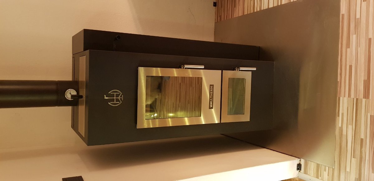

Leider keine besseren Bilder vom Brennraum.
Laut Verkäufer 3 Saisonen im Einsatz und wegen Zeitmangel bzw. nicht Anwesenheit als Alleinheizung nicht für seinen Zweck zu gebrauchen... deshalb würde ich ihn für 2,5k bekommen. Is das für das alter ok?

was den Ofen fordert sind eher RM statt Winter. Von der Farbe her würde ich sagen der ist noch nicht viel gelaufen. Und wenn das Thermometer nicht verfärbt ist wohl auch nicht überhitzt.
Meine Einschätzung: Schnapper.

Moin, würd mich hier Jaus Meinung anschließen und für 2,5k könnte das nen schönen Schnapper werden
Glaub nicht, dass du ihn vom Schorni abgenommen kriegst, wenn er direkt auf dem Laminat steht
Wie groß ist dein Aufstellraum und wie sind die Gegebenheiten? Neue Fenster? Dämmung Außenwände?
Du musst in m.W. auf ne Platte stellen (Glas, Stahl, Fließen usw) wegen brennbarer Materialien.

Ich würde den Laminat entfernen und durch Steinplatte oder Fliesen ersetzen.Ist es ratsam den walli auf eine Edelstahl-Platte zu stellen? Oder macht es dem Laminat nix aus?
Wie Freeliner schon sagt: Brennbares Material direkt vorm Ofen ist nicht zulässig und muss mit einer Funkenschutzplatte abgedeckt werden. 50cm horizontal von der Türe ab und 30 cm breiter als der Ofen
Aber das du sowas fragst sagt mir auch das du mit dem Bezirksschornsteinfeger noch nicht gesprochen hast. Tu das bevor du den Ofen kaufst!
Wenn der was zu mäkeln hat hast du doppelten Ofen oder stehst im schlimmsten Fall mit einem Ofen da den du nicht in Betrieb nehmen darfst. Dann freut sich der nächste über den (noch günstigeren?) Schnapper.
Nachtrag: Hast du Bilder selbst gemacht? Hast du von dem Rechteinhaber die Erlaubnis die Bilder weiter zu verwenden? Falls nein: Löschen!

Hallo! Ich hab ihn kaufen müssen! Er war einfach zu perfekt! Der Raum hat ca. 40qm mit 2.7m Raumhöhe!
Wie ich jetz gesehn habe, hat der ofen die Thermo Gläser drin! Wie gesagt es ist ein altes Haus, ausser neues Dach mit Dämmung und Fenster mit 3fach Verglasung, neue Haustüre und neue Pellet Zentralheizung hab ich noch nix gemacht. Waren bis jetzt immer rund 8t Pellets im Jahr... Mein Schornsteinfeger hat mir gesagt es genügt ein Blech "vor" dem Ofen! Aber kommt da von den 1000° wirklich nix nach unten??? Ich werd den Laminat ausschneiden und ein 4mm Starkes Edelstahlblech darunter legen.. sicher ist sicher!

Wenn ich mir den Düsenblock und die Roste anschaue.....kann der wirklich kaum gebrannt haben

Ja, schon. Es muss aber halt breiter sein als der Ofen selbst.
Mein Vorschlag mit draufstellen kommt halt daher weil ich schon oft genug mitbekommen hab wie Teppich oder Laminat abgeschnitten und drumrum geflickt wurde weil da halt was drauf stand.
Hitzebeständige Farbe verträgt, je nach Sorte, zwischen 300 und 600°C.
Wenn der Korpus 1000° hätte würde der auch Hellgelbrot glühen.
Also: Nein.
