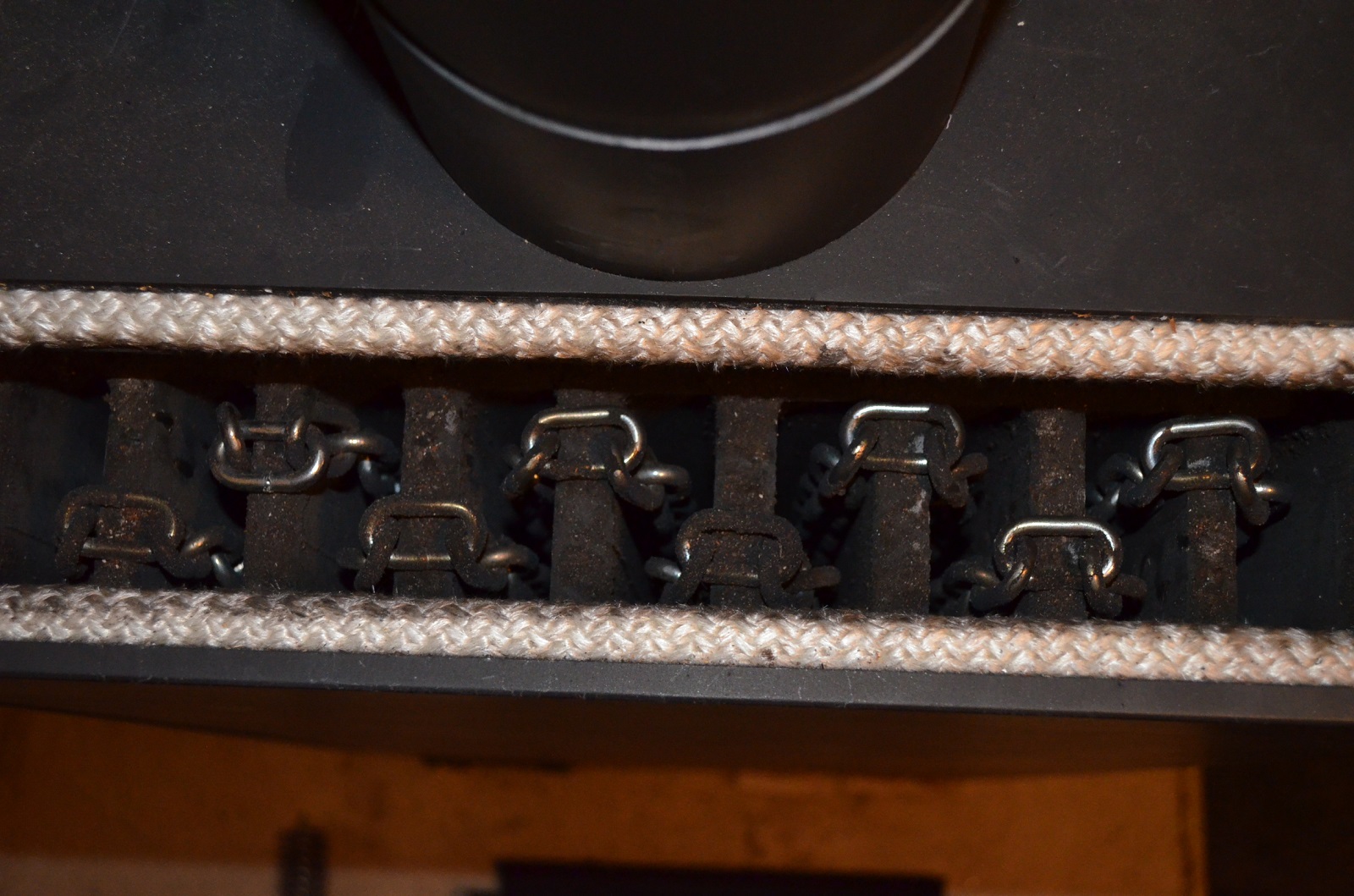

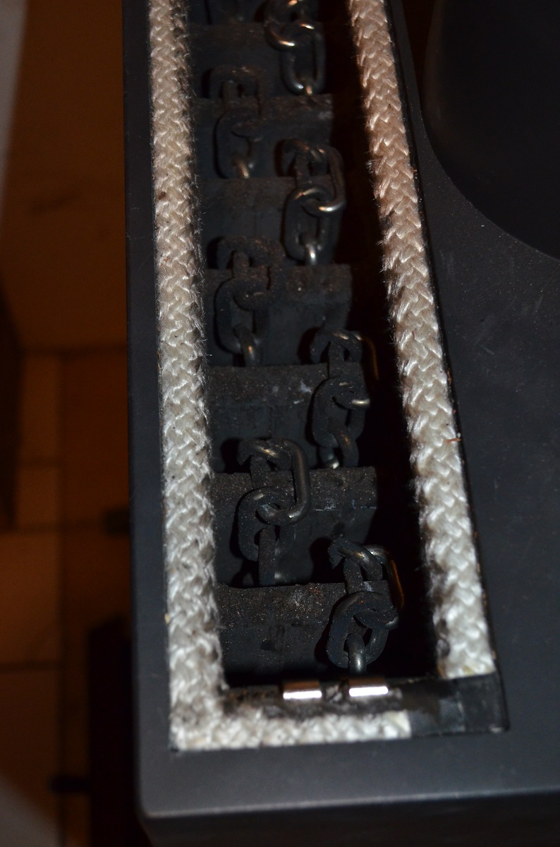

Re: Wilder Kaiser im Landkreis Bayreuth
So, nun die Bilder von den Wirbulatoren.
Eigentlich wollte ich die Ketten ja oben an einen Schweißdraht hängen, so dass Sie mittig in den Röhren hängen.
Aber es geht so auch und lässt sich einfacher wieder rausnehmen und einhängen.

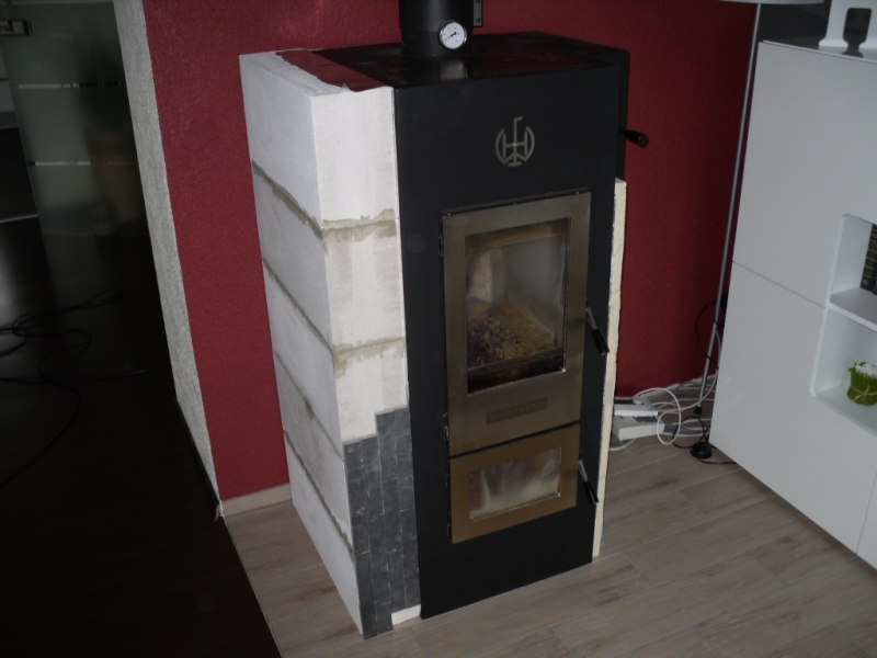

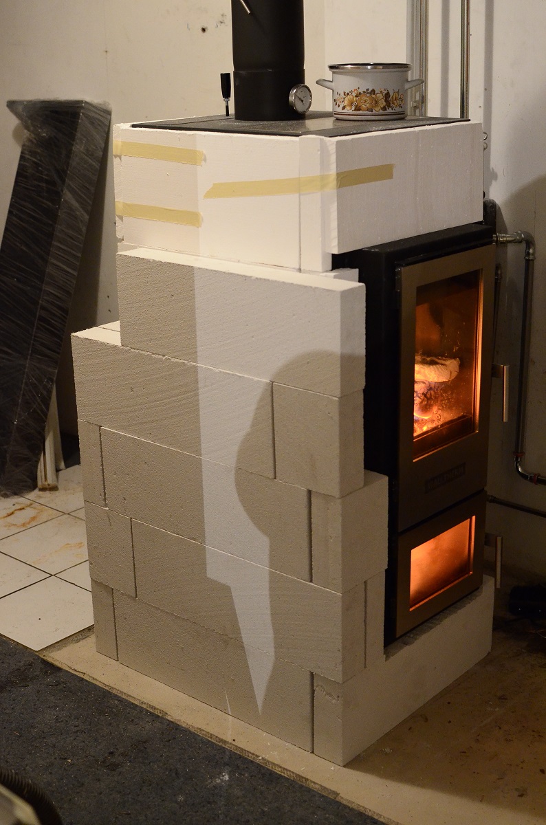

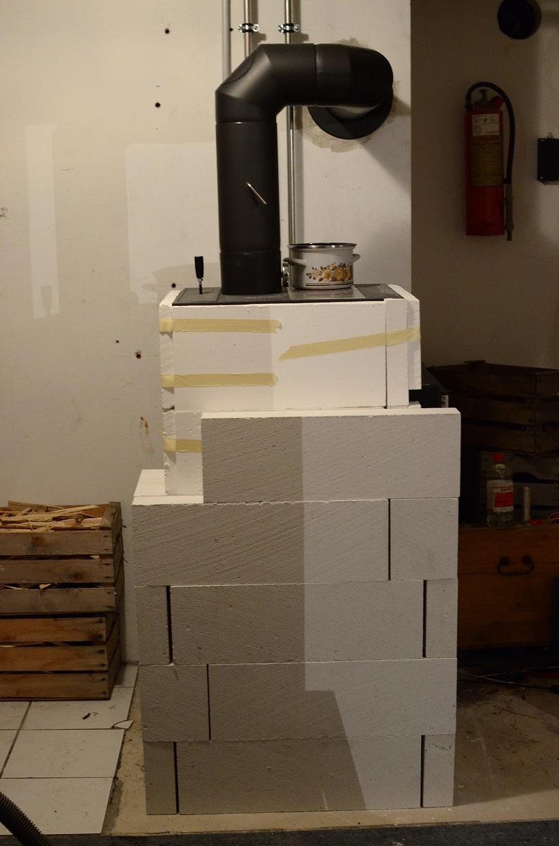

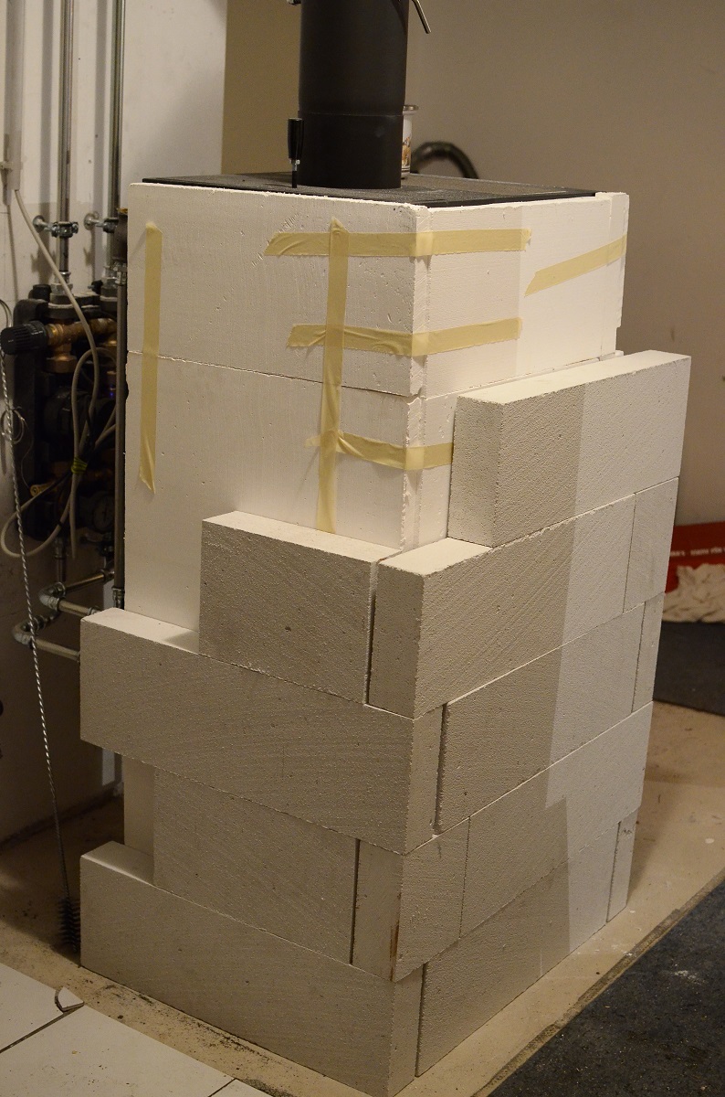

Es geht langsam weiter auf der Wallibaustelle,
habe mich jetzt entschieden ihn mit 30mm Brandschutzplatten einzukleiden (Calciumsilicat)
Zweite Schicht wird 75mm Ytong. Denke dass ist dann gut genug gedämmt.
Nur über die Oberfläche bin ich mir noch nicht so schlüssig.
Oben als Deckplatte werde ich wohl Granit oder ähnliches nehmen.
So viel Spaß beim Bilder anschaun. Meinen Abgasweg habt ihr ja auch noch nicht gesehen.
Zweimal 90° und horizontale Strecke
.... trotzdem muss der Zug gedrosselt werden
Fein, fein
Ja, denke die Dämmung wird gut ausreichen
Hatte mal ne Zeitlang nen 15cm Ytongblock auf der linken Seite stehen,wurde nur lauwarm
Mit dem Ofenrohr kann ich etwas mithalten
