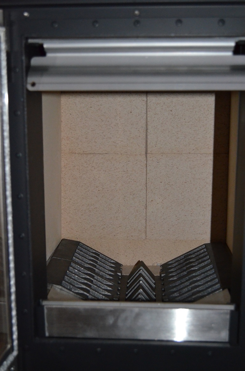

So jetz probier ich mal ob das mit den Bildern klappt.
Haben den Walli heute ins Haus gebracht.

@Gombi1984
Bildkommentare lesen
das beantwortet die Fragen.
Ansonsten Lieferzeit... ja hehe hat ewich gedauert. Scheinen wohl gut ausgelastet zu sein. Also rechtzeitig bestellen.

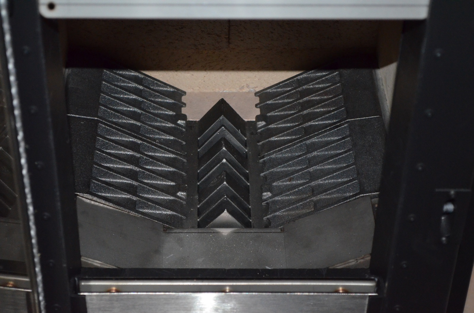

Schade, dass ich mit meinem wilden Kaiser nicht noch 2 Wochen gewartet habe, denn vielmehr Zeit war bestimmt nicht dazwischen. Das mit den nach oben reichenden Zügen ist bestimmt angenehmer zu reinigen. Ich beneide Dich darum.

Abwarten, immerhin ist es neu... und neu ist noch nicht erprobt
Immerhin wird dadurch die Möglichkeit genommen die horizontalen Züge blind zu Schalten.
Außerdem denke ich dass durch die Umlenkung beim alten Turbulenz reinkam und dadurch der Wärmeübergang besser war.
Gut wenn meiner eine erhöhte Abgastemperatur aufweist kann ich immernoch irgendwelche selbstgebauten Wirbulatoren einbringen.

Schneller zu reinigen wird der Ofen sicher sein, nur hat er auch weniger Tauscherfläche.
Aber dafür vermutlich mit weniger Zug zurecht kommt.
Wobei der Tauscher, dem Foto nach, noch immer in die Horizontale geht. Könnte es sein das die Hitze vom oberen Brennraum da rankommt?
