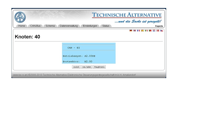

Hier die Version und der Bootloader vom CAN EZ

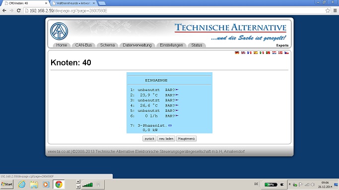

Hier die Eingänge nur ist gerade der Kamin nicht in betrieb.

Re: Einbau vom Walltherm bei meinen Eltern
Beobachtest du den Fehler dann auf der Seite mit den Eingängen oder beim Ergebnis des Wärmezählers?
Schneck81
Beiträge: 14
Registriert: 27. Dez 2013, 07:50
Beitrag von Schneck81 »
Der Fehler ist bei den Eingängen wie auch beim Wärmemengenzähler!
