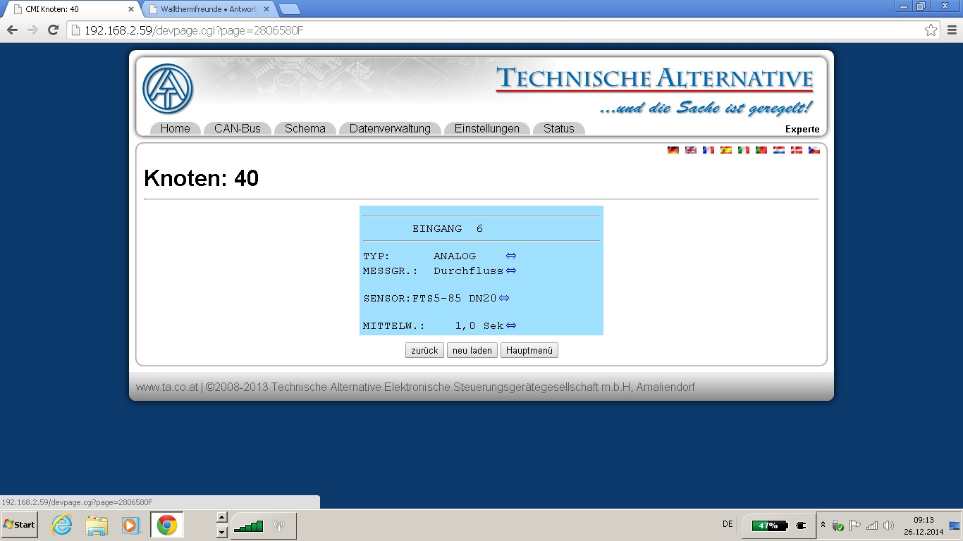

Schneck81 hat geschrieben:Wenn ich den FTS als Analog Konifuguriere läuft der Durchfluss bis 1096l/h hoch und bleibt dann stehen auch bei kleinster Pumpenstufe!
Hä?
Nicht der FTS wird konfiguriert, sondern der Analogeingang am CAN-EZ. Und bei dem Sensor gibt es nur eine korrekte Einstellung: DN
http://www.ta.co.at/de/assets/Downloads ... 2.03-1.pdf
Seite 14 + 15.

Genau das habe ich gemacht nur halt mit einem DN 20 und der läuft dann auf 1096. l/h und dann bleibt es bei diesem Wert was ja nicht sein kann und dann hätte der Walltherm ja 40Kw was ja nicht sein kann!
Jau kennst du dich gut mit dem CAN EZ aus?

Was ist es denn genau für ein Sensor (Modellbezeichnung)?
Nachtrag:
Müsste der FTS5-85 sein. Wie die Eingänge des WMZ zuzuordnen sind steht auf Seite 17.

Ja es ist der fts 5-85 ich hab auch alles laut Betriebsanleitung eingestellt nur läuft die durchflussmenge auf Stufe 1 an der Rücklaufanhebung bis auf 1096 l/h hoch und dann bleibt der Wert immer gleich!
Re: Einbau vom Walltherm bei meinen Eltern
Das mit den 1096 hab ich schon verstanden, wird halt der Maximalwert sein den die digitale Auflösung hergibt. Sieht für mich fast so aus als würde Arbeit statt Durchfluss angezeigt.
Allerdings kommen wir auch nicht weiter wenn du immer nur schreibst "hab ich gemacht", da kann ich nicht erkennen was ev. doch falsch ist. Da helfen nur Bilder (Screenshot, Foto).

Ja das macht es bestimmt leichter ich war nur nicht mehr bei meinen Eltern aber nun bin ich gerade dort und kann ein paar Fotos machen.
Hier die Version und der Bootloader vom CAN EZ
Hier die Eingänge nur ist gerade der Kamin nicht in betrieb.
Die Konfig für Eingang 6 den Durflussmesser
Beobachtest du den Fehler dann auf der Seite mit den Eingängen oder beim Ergebnis des Wärmezählers?

Der Fehler ist bei den Eingängen wie auch beim Wärmemengenzähler!
Hm, ich vermute dass der Sensor nicht richtig arbeitet oder du statt des "ohne DL" ein "DL" bekommen hast.

Einer mit DL Ist es nicht die haben doch einen anderen Stecker ich werde mal beim Support am 7 Januar anrufen wenn die wieder Arbeiten!
