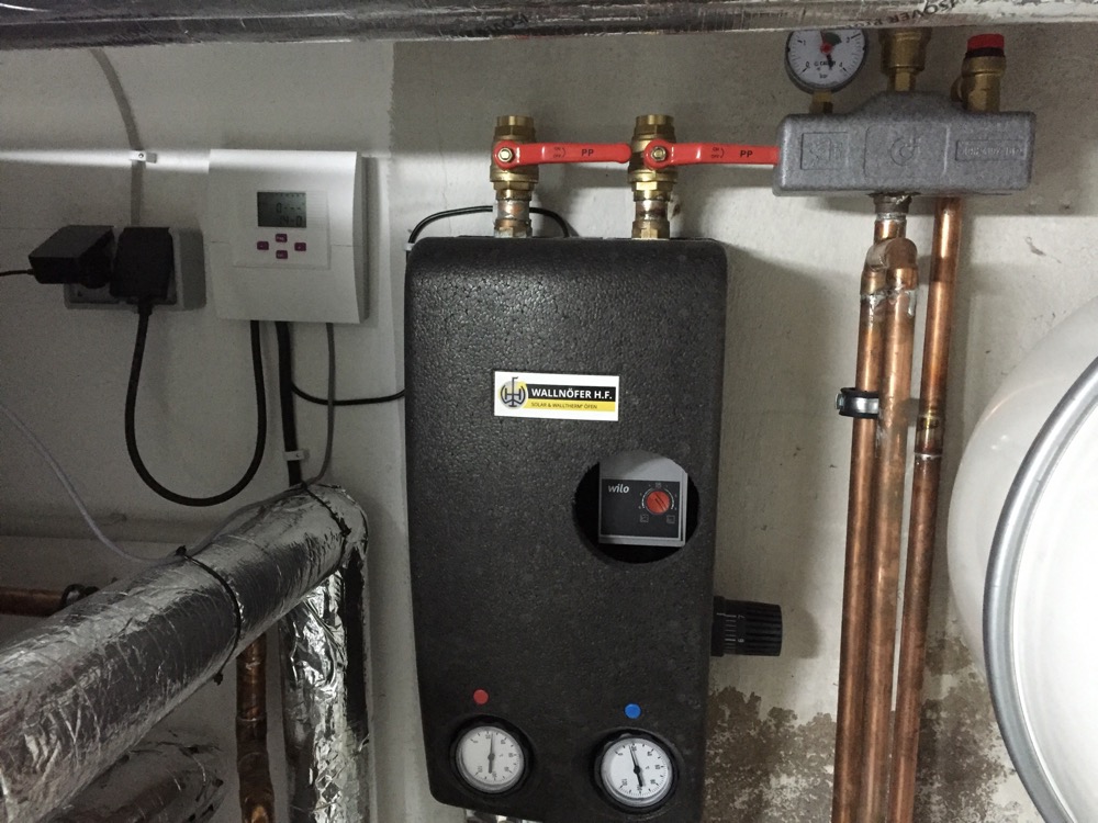

Hier mal paar Bilder :)

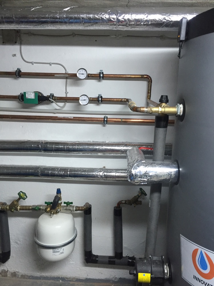

Und das hier noch

Die restlichen Rohre werden isoliert sobald der walli Kreis fertig ist und ein Testlauf gemacht wurde ..

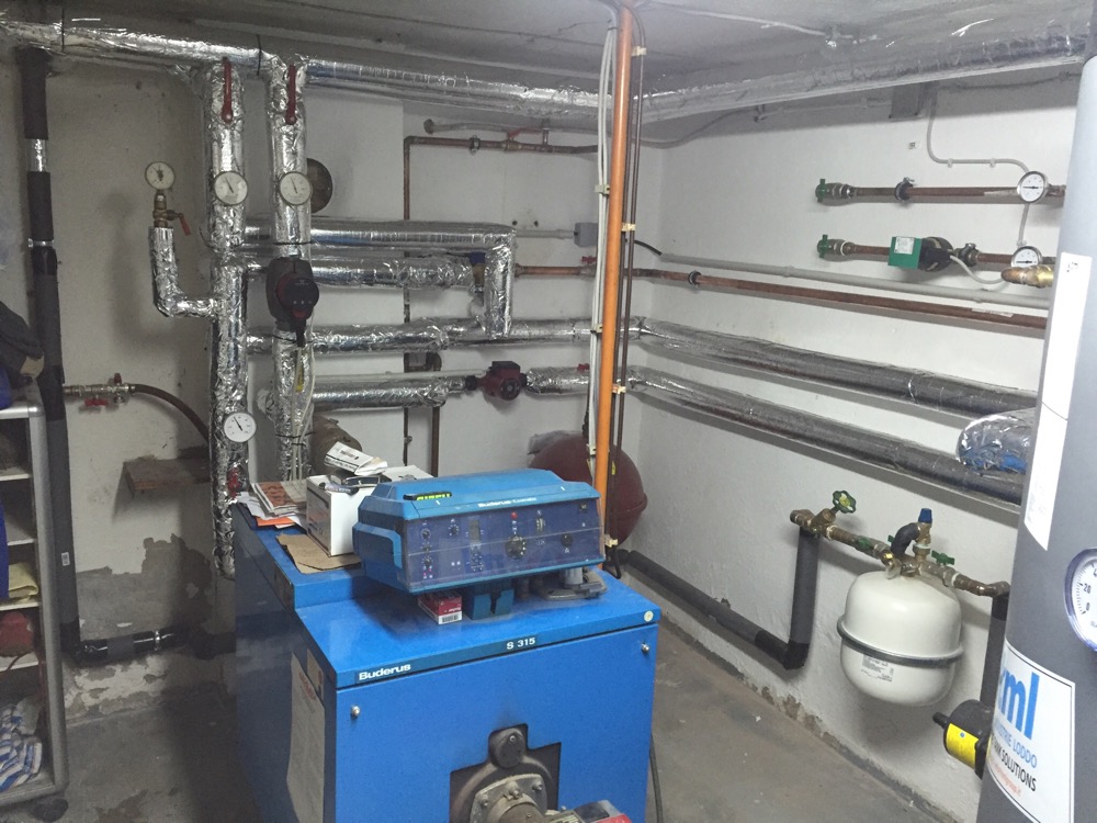

Hier mal ein paar Bilder und schönen Abend :)

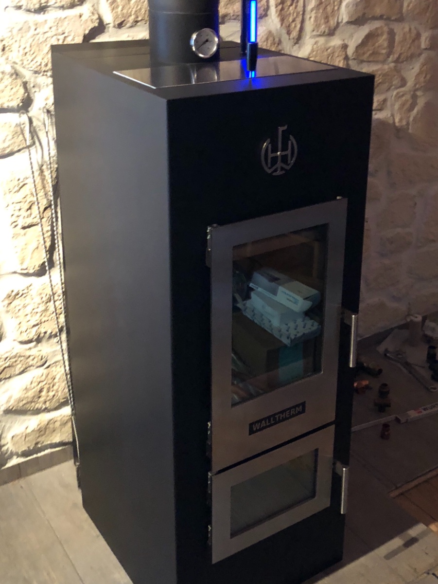

Gestern war es soweit nachdem ich die letzten Installationen gemacht hab … Anfeuern 8-)
Hab ihn erst langsam etwas „eingebrannt“ bis die abgasrhemparatur auf ca 350 angestiegen ist ca 45 min hat das gedauert .
Dann brennraum nicht ganz bis zur Hälfte mit Buchenholz bestückt und die direcktklappe umgelegt.
Veraseflamme war satt in der unteren Brennkammer aber erlosch immer ziemlich schnell wieder …
Hab die rücklaufanhebung auf 65crad eingestellt was bei mir am Knopf Stellung 6 ist und die Pumpe auf Stellung 1
Pumpen einschalt Themp hab ich auf 75crad gestellt und so blieb die Flamme dann an aber wurde schwächer …
Kann sein das es davon kommt das die Füllung dann auch schon ziemlich abgebrannt war .
In dieser Zeit von ca 1,5 Stunden hat es der offen aber Geschaft den Puffer im oberen Bereich auf 45crad zu bringen
Danach war der erste Test beendet
Jetzt geht es ans fein Tuning denke ich … und dazu hab ich ne frage
Der Deckel am Ofen hinter dem kaninrohr mit den senkrechten rauchzügen sind einstellbare zuminderer (so nenne ich die mal ) verbaut … sind die individuell zur Wetterlage einzustellen oder bekommen die ne Grundeinstellung ?
Und wann habt ihr den Pumpen Start eingestellt ? 75 Card oder höher ?
Ich denke jetzt kommt die herantast Phase um den Ofen und das brennverhalten kennenzulernen …
Wenn der Ofen abgebrannt ist und nur noch ein Glut Bett vorhanden ist macht ihr dann die direckt Klappe wieder auf ?
