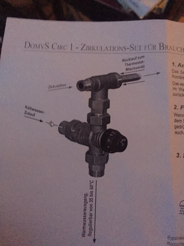

Hallo Jau erstmal danke das du dir die Zeit nimmst um mir zu schreiben ..
Ja ein zirkulationsset hab ich und die rückschlagventiel Stellung so eingezeichnet wie auf dem Plan ..

Ah, sowas kannte ich jetzt noch nicht.Chic hat geschrieben: ein zirkulationsset hab ich
Das Ventil in der Frischwasserzuleitung zur thermischen Ablaufsicherung des Walli ist falsch.Chic hat geschrieben:und die rückschlagventiel Stellung so eingezeichnet wie auf dem Plan ..

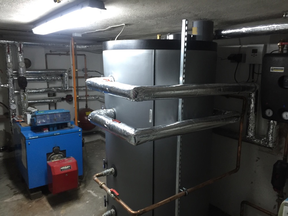

Hallo Walli Freunde
Nach langer Zeit ist es bald soweit
Bin fast fertig und die Anlage ist fertig zur Abnahme

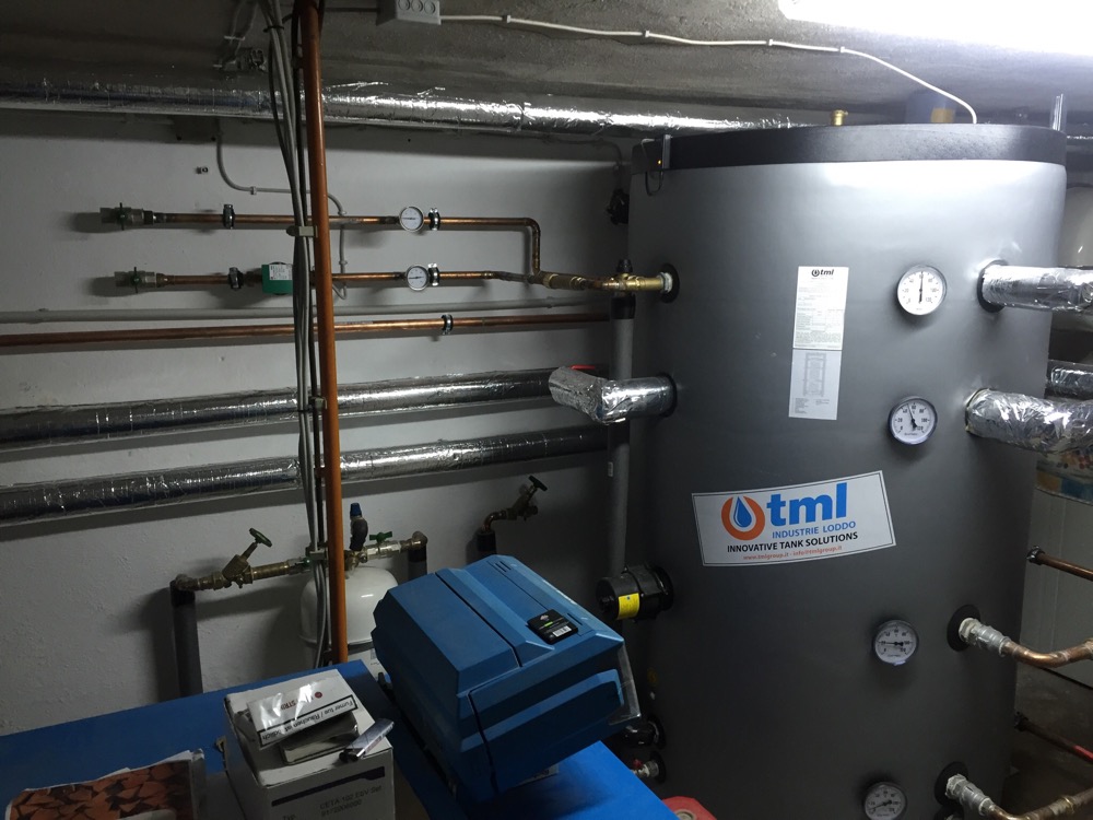

Hier mal ein paar Bilder und schönen Abend
