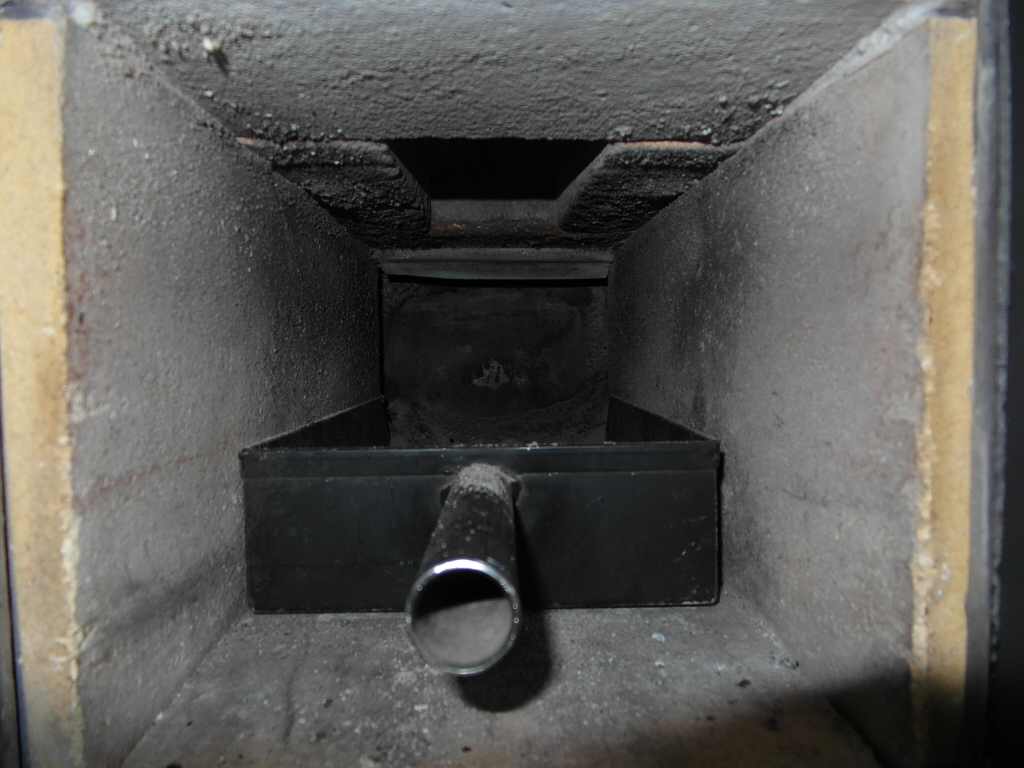

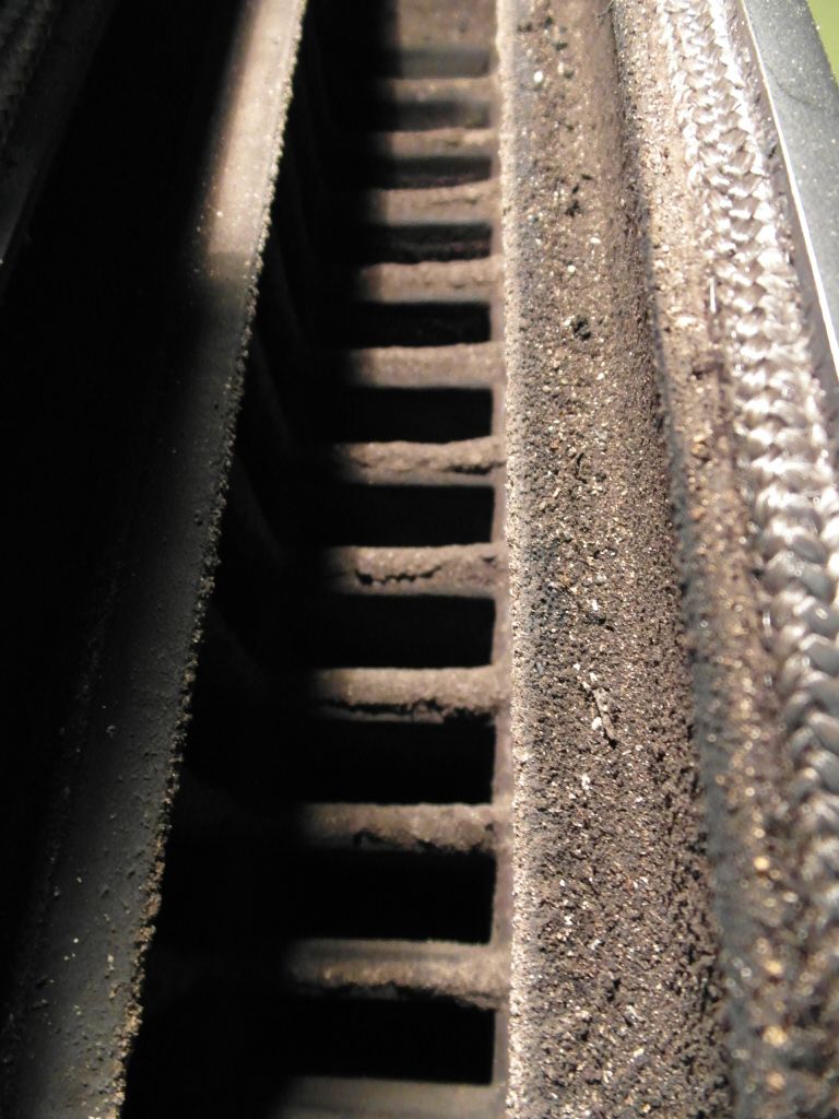

Ich beginne als erstes damit den oberen Bereich zu säuber, in dem ich die "Herdplatte" entferne und mich mit einem Pinsel bewaffne, um den Ruß in diesem Bereich von dem Wänden zu pinseln.

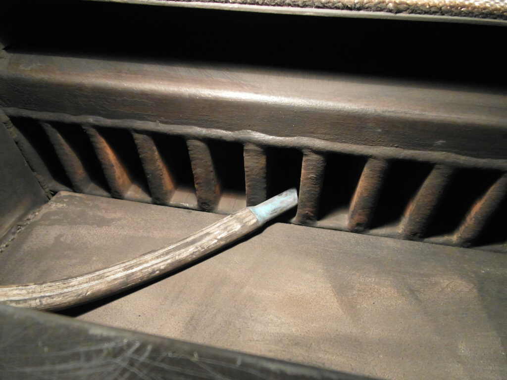

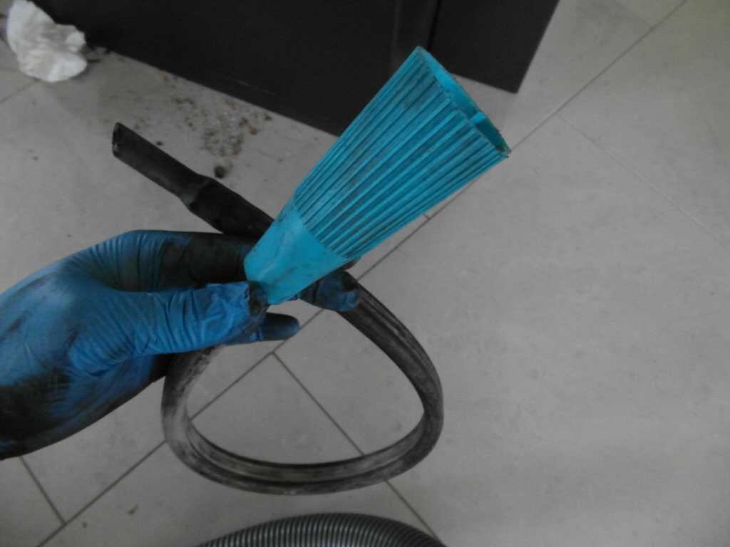

Danach gehe ich mit der Drahtbürste in den Wärmetauscher und versuche möglichst viel Ruß aus dem Gerippe wegzubürsten. Bei geöffneter Umlenkklappe fällt der bisher angefallen Ruß in den Brennraum. Um aus dem Wärmetauscher den Ruß einfach herauszubekommen, gibt es im Handel einen Aufsatz für Staubsauger zu kaufen, der hervorragend dafür geeignet ist.
So sieht es dann im oberen Bereich des Ofens nach dem ersten Abschnitt aus.

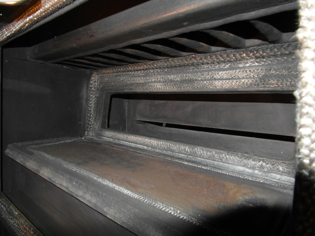

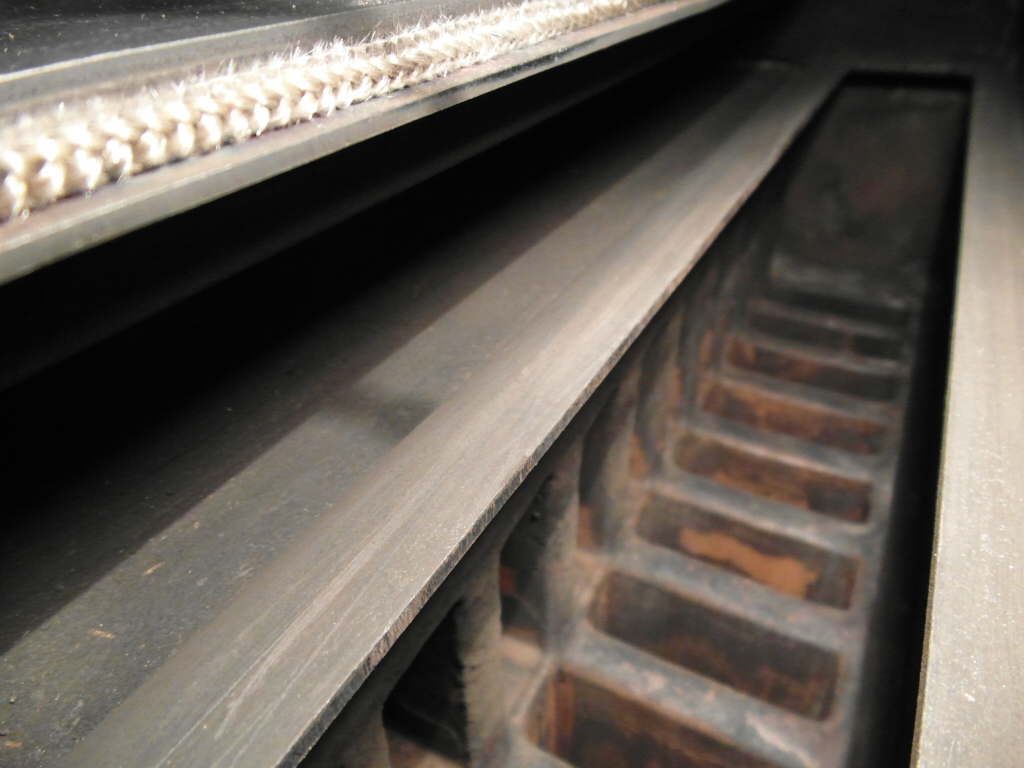

Danach geht es an die vertikalen Rauchzüge. Hierzu muss man die Schrauben für den "Bypass" lösen und sich ebenfalls mit Pinsel und Bürste in den Dreck stürzen. Es hat sich bewährt, dass man den Staubsaugerschlauch zwischen Rauchrohr und vertikalem Wärmetauscher klemmt, um die Staubentwicklung gleich abzusaugen. Die Arbeit mit der Bürste ist jetzt richtig schweißtreibend, da ich mir mittlerweile eine andere Bürste gekauft habe. Diese ist etwas größer als das Original und man muss ordentlich Kraft aufwenden um sie durch die Züge zu schieben.
Vorher: Nachher: Danach erfolgt die Reinigung des großen Brennraums. Hier ist nicht so viel Arbeit. Alles muss aus dem Ofen raus und der Dreck wird in den unteren Brennraum gefegt. Den großen Brennraum sauge ich immer gründlich aus und setze dann alles wieder zusammen.

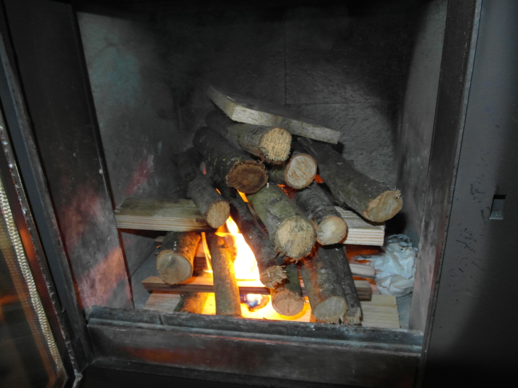

Danach kann wieder angefeuert werden:

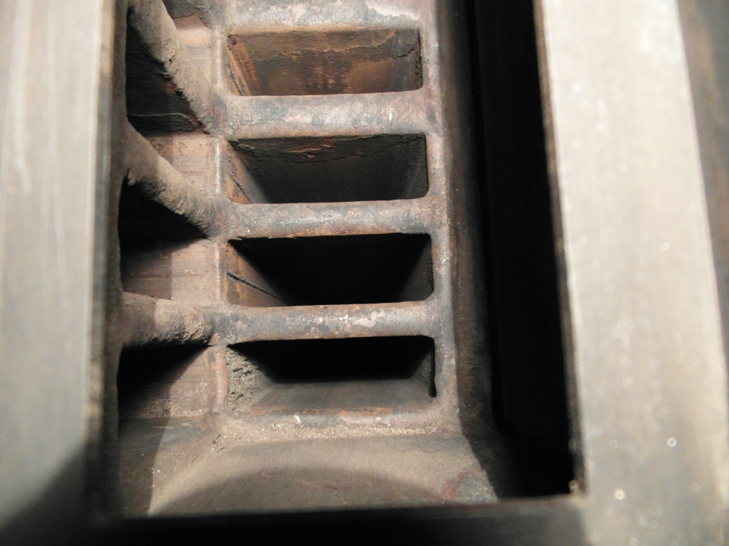

in letzter Zeit fällt mir auf, dass ich in den horizontalen Rauchzügen immer große "Blättchen" habe. Diese fallen von der Vertikalen ab und liegen dann zum Teil noch heile im Rauchzug rum. Darunter ist es rostig/sauber. Habt ihr das auch?
Nach der Reinigung sind meine Rauchzüge (horizontal/vertikal) rostig rot. Ist das bei euch auch so?

Ja.
Der Wärmetauscher sah zwar aus als seien er bei Wallnöfer lackiert worden, aber sicherlich auch "nur" mit der hitzebeständigen Farbe die Außen aufgebracht ist. Dass diese die Temperaturen im Rauchzug nicht ewig aushält dürfte verständlich sein.
Du bist jetzt etwas irritiert, aber ich hab den Eindruck das sich die Rauchzüge einfacher Reinigen lassen seit der Ruß in Schuppen abfällt.
Soweit ich mich entsinne wird der Wärmetauscher in der Walli-Doku auch als Verschleißteil aufgelistet...

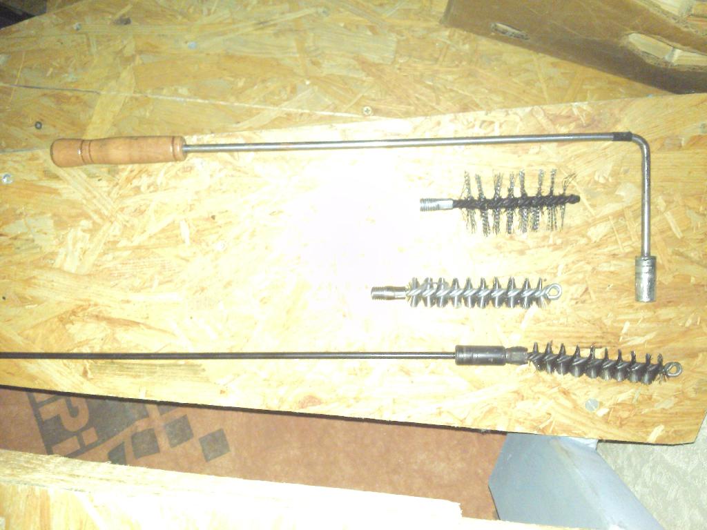

Hallo, ich suche verzweifelt die Bürste für die vertikalen Rauchzüge. Meine ist verbraucht, und im Internet bin ich nicht fündig geworden. Wer kann mir helfen ?
Re: Große Reinigung
z.B. diese hier
Ich hatte sie mir aus versehen in 20x50 geholt, leider etwas schmal
...30x50 bzw 30x110 müssten optimal sein
Dazu halt noch ne Schubstange, find ich besser als die Drahtdinger.
Muss die 20x50 mal genauer messen, ob die wirklich genau 20mm Breite hat....
Diese hab ich auch, gehen mit 25mm recht stramm durch
...oder bei Wallnöfer direkt, 9,50€ netto pro Stück + Versand
Re: Große Reinigung
Jep, mal nachgemessen. Die Flache 20x50 ist "nur" 17,5mm breit
