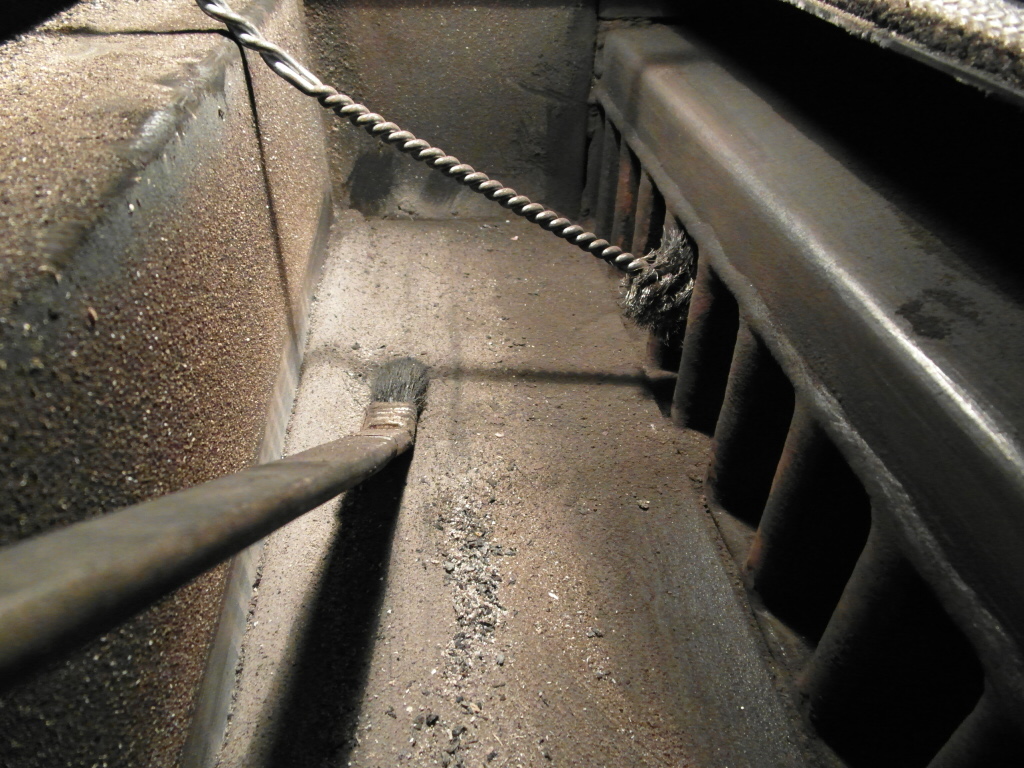

Ich beginne als erstes damit den oberen Bereich zu säuber, in dem ich die "Herdplatte" entferne und mich mit einem Pinsel bewaffne, um den Ruß in diesem Bereich von dem Wänden zu pinseln.
Danach gehe ich mit der Drahtbürste in den Wärmetauscher und versuche möglichst viel Ruß aus dem Gerippe wegzubürsten. Bei geöffneter Umlenkklappe fällt der bisher angefallen Ruß in den Brennraum. Um aus dem Wärmetauscher den Ruß einfach herauszubekommen, gibt es im Handel einen Aufsatz für Staubsauger zu kaufen, der hervorragend dafür geeignet ist.

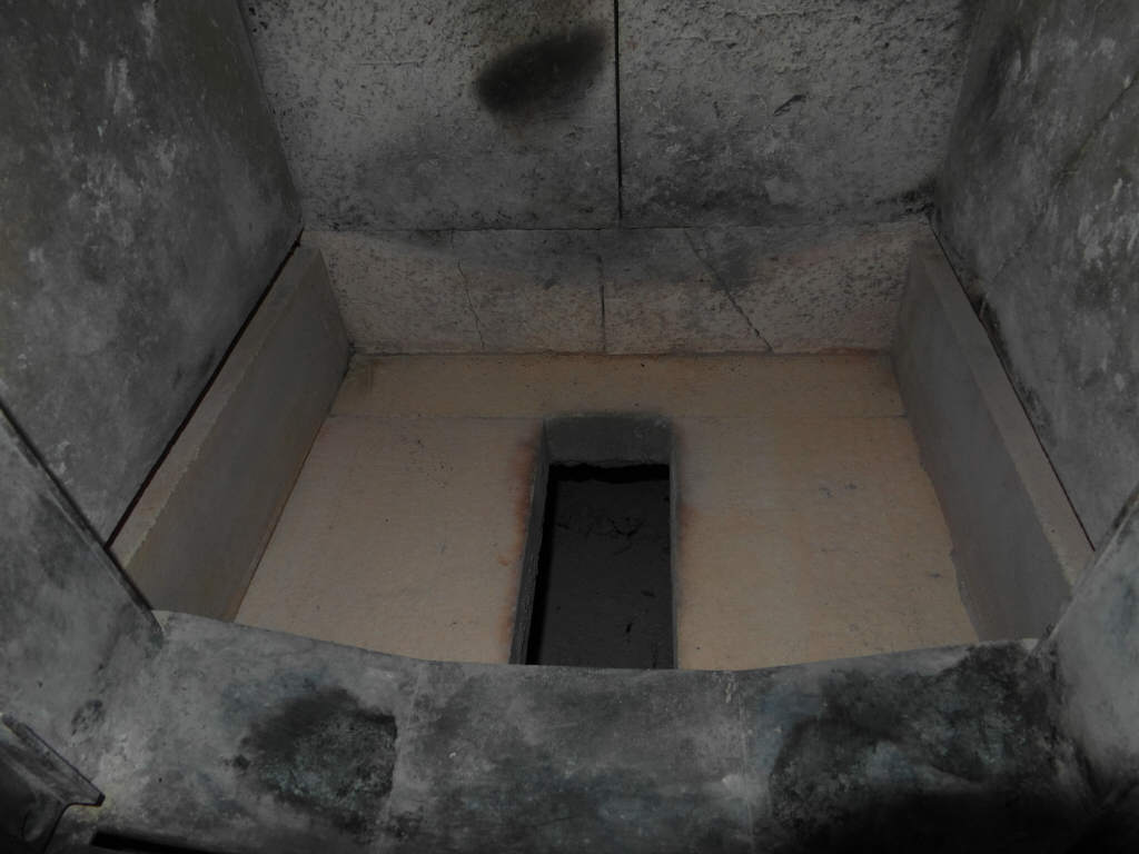

So sieht es dann im oberen Bereich des Ofens nach dem ersten Abschnitt aus.
