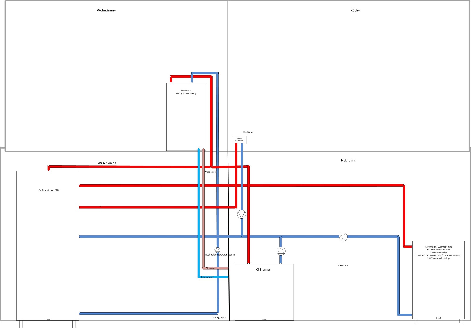

Re: Einbau vom Walltherm bei meinen Eltern
Hier kurz das angepasste Schaltungsbild.
Und danke schonmal an euch für die schnelle Hilfe.
Werde heute Abend noch mal etwas dazu schreiben.
Zuletzt geändert von Schneck81 am 4. Jan 2014, 06:44, insgesamt 1-mal geändert.
Also so ist nix!
Der Speicher ist viel zu tief angebunden. Bis ausm Puffer Warmwasser kommt dauert es Stunden. Man macht es eigentlich andersrum, Warmwasser hat Vorrang vor der Heizung! Und die Ladepumpe ist verkehrtrum.
Der Heizkreis ist auch zu niedrig angebunden. So hast du oben im Puffer ein Warmwasserblase die du nicht wieder raus bekommst.
Dann baust du da ein haufen Wegenventile ein, ist unnötig. Zu ner Pumpe gehört immer eine Schwerkraftbremse, dann weiß das Wasser an einem T-Stück auch von selbst wo es lang geht.
Dafür fehlt die Pumpe im Heizkreis und die vom Brenner.
Wollt ihr die Rücklaufanhebung wirklich im WoZi installieren?
Das ist schon richtig, aber dafür hat man unnötige Pufferverluste und Verzögerung beim Warmwasser.Oberfranke hat geschrieben:Puffer wird dann Heizungsseitig die Zentrale auf die der Öler sowie der Walli arbeiten können. Auch dem Öler kommt es zugute wenn er nicht ständig takten muss.
Hab die Zeichnung nochmal angepasst nach deinen Vorschlägen Jau danke dafür.
Sorry das ich mit Heizungsbau noch nicht zuviel zu tun hatte war früher immer nur dort um die Pumpen und die Fühler anzuschließen.
Sind mir jetzt irgendwie schon vile Pumpen im Rücklauf von den Heizkörpern und der WP und der Öler ist das so richtig.
Ihr könnt auch gerne in die Zeichnung was reinschreiben oder Zeichnen bin für eure Vorschläge Dankbar.
Ich hab mal in meinem Hydraulikbeispielen geschmökert, die Variante die ich vorgeschlagen hatte nennt sich "Passiver Puffer".
Habs auch mal in TAPPS aufgemalt (wenn du UVR programmieren willst brauchst du das eh), im Anhang liegen beide notwendige Dateien.
Da sind jetzt fast alle Komponenten (ein paar Entlüfter und Entleerhähne fehlen) verzeichnet und auch die Pumpen alle an der korrekten Stelle verbaut.
Ja, freilich sind das mehr Pumpen als in einer 08/15-Hydraulik. Auf die Pumpe fürn Heizkessel könnte man wie schon erwähnt verzichten, halt mit den genannten Nachteilen die sich daraus ergeben.
Auf die Pumpe fürn Speicher auch: Wärme die ev. im Puffer vorhanden ist kann dann aber nicht in Speicher umgeschickt werden.
Auch bei der Parallelschaltung ist es möglich die Wärme vom Öler in Puffer zu laden. Nur mit dem Unterschied das man es als programmierbare Option hat, nicht als Muss in Form von Rohrleitungen.
Man muss dazu auch keine Systemkomponenten verwenden, es geht natürlich auch mit ganz normalen Rohren und T-Stücken. Ist halt Arbeitsaufwand...
Zu beachten wäre nur das die Verbindungsleitung zwischen den T nicht zu knapp dimensioniert wird (>=1" hätte ich mal geschätzt) und eher kurz ausfällt (was kein Problem darstellt da Walli, Öler und Heizkreis ja nah beieinander liegen).
Zum Heizungsbauer (Heizungsbauer) hast du jetzt auch noch nix gesagt, neben der Garantie fallen mir noch 2 Gründe ein:
Für ein zinsverbilligtes KfW-Darlehen sind Handwerkerrechnungen nötig, Laienarbeit wird nicht akzeptiert.
Und man kann bei Handwerker die Arbeitskosten (20% Rückerstattung, maximal 1200€ im Jahr) bei der Steuer geltend machen.
Mensch Gombi, jetzt haben sich unsere Beiträge gerade überschnitten.
Was mir aufn ersten Blick auffällt: Die Pumpen zu Speicher und Heizkreis sind falsch rum und zweite müsste auch im Vorlauf sein wenn dann ein Mischer mit drin ist.
Dann ist das was du am Öler eingezeichnet hast vermutlich ein Wärmetauscher, das ist was völlig anders als eine hydraulische Weiche (das ist nicht direkt ein Bauteil, eher die Stelle im System an der sich die Volumenströme sammeln und ausgleichen oder verstärken, bei Oberfrankes Vorschlag wäre der Puffer die Weiche).
Was die Regelung angeht wurde ja schon erwähnt das eine UVR zum Einsatz kommen soll. Das bedeutet fürn Öler das dessen bisherige Regelung tot gestellt wird (bzw. Handbetrieb), Pumpen auf UVR umklemmen, neuer Kesselfühler zur UVR, potentialfreier Kontakt von der UVR in der Brennerschleife und das Thermostat auf Maximum.
