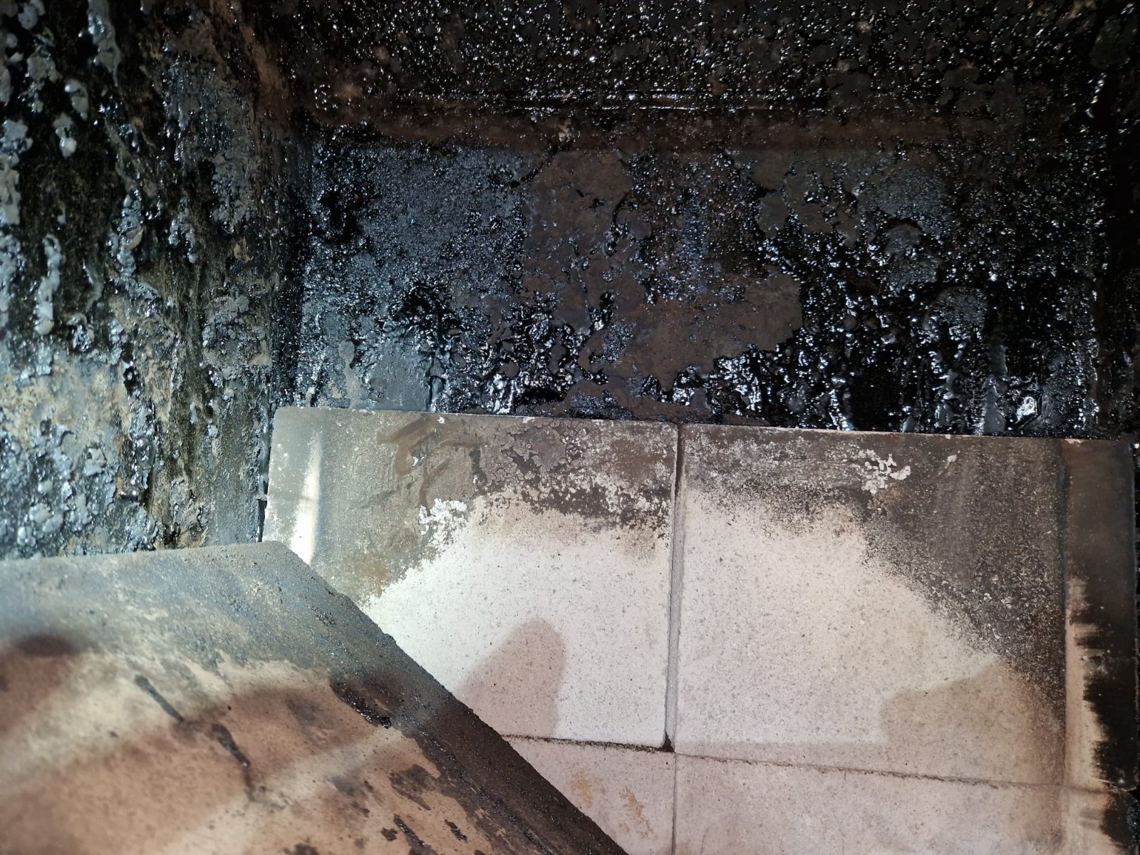

interessanter Ansatz von abachtern mit dem komplett verkleideten Brennraumhimmel. Bin da an weiteren Erfahrungsberichten sehr interessiert.
Lösungen für unser Problem wären ja schön, bis dahin dachte ich an Freibrennen und all die tollen Helferlein Rußentferner/Holzteerentferner (Sotin 100 Heizkesselreiniger).
Ausprobiert und ich denke das Problem ist, dass die notwendigen Temperaturen nicht erreicht werden? Wenn nur noch Glut im Brennraum ist habe ich versucht durch öffnen der Anheizklappe mal den oberen Brennraum freizubrennen (Abgastemperatur bis 400°C, mehr hab ich mich nich getraut) - ohne Erfolg. Die Flocken, die nicht an der Wand anliegen brennen irgendwann ab, alles was an der Wand klebt ist aber wohl zu kühl. Auch Rußentferner oder der Sotin 100 Heizkesselreiniger haben da gefühlt überhaupt nichts gebracht. Versteh nicht wie das in "normalen" Holzvergasern/Heizkesseln wirken kann, alles was von Wasser gekühlt wird wird doch nie heißer als 100°C?
Meine Hoffnung durch ignorieren und eben freibrennen dem Problem zu entgehen wurde auch dadurch zunichte gemacht, dass sich die hinteren Steine nach vorne drücken. Bevor da also was kaputt geht immer Steine raus und sauber kratzen - total schöne Arbeit.
Heute also wieder mal die Ofentür ausgebaut (die 2 Schrauben sinds absolut wert, man hat so viel schöner Platz zum arbeiten!) und recht lustlos sauber gekratzt.
Mein nächster Versuch ist jetzt den Schmodder in den Brennraum laufen zu lassen und dort zu verbrennen - Steine abgedichtet mit feuerfester Dichtmasse und Dichtschnur (die hatte ich eh noch rumliegen). Das darf jetzt trocknen und dann mal sehn. Wollte auch erst was mit Winkeln machen wie hier beschrieben, die Dichtschnur hatte ich aber eben noch. Glaub damit bekommt mans auch besser dicht, silikonieren mit 3 Verrenkungen und ohne was zu sehn is schon schwer genug
Der Ofen ist wirklich toll und macht Spaß, dass hier nicht zu Ende gedacht worden ist ärgert mich aber schon

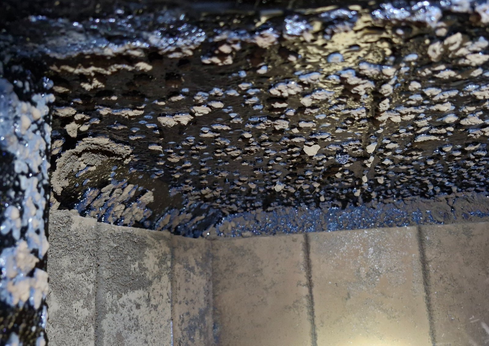

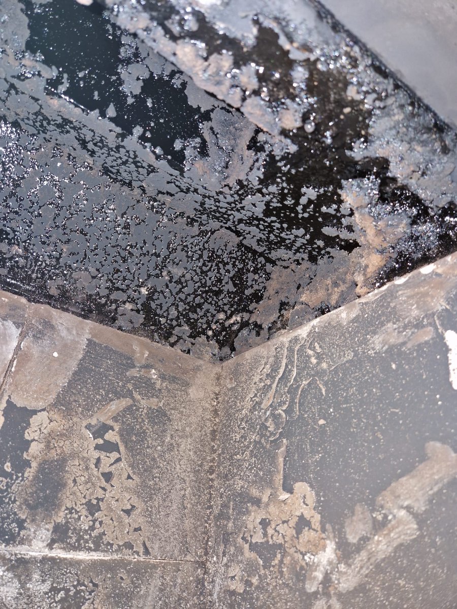

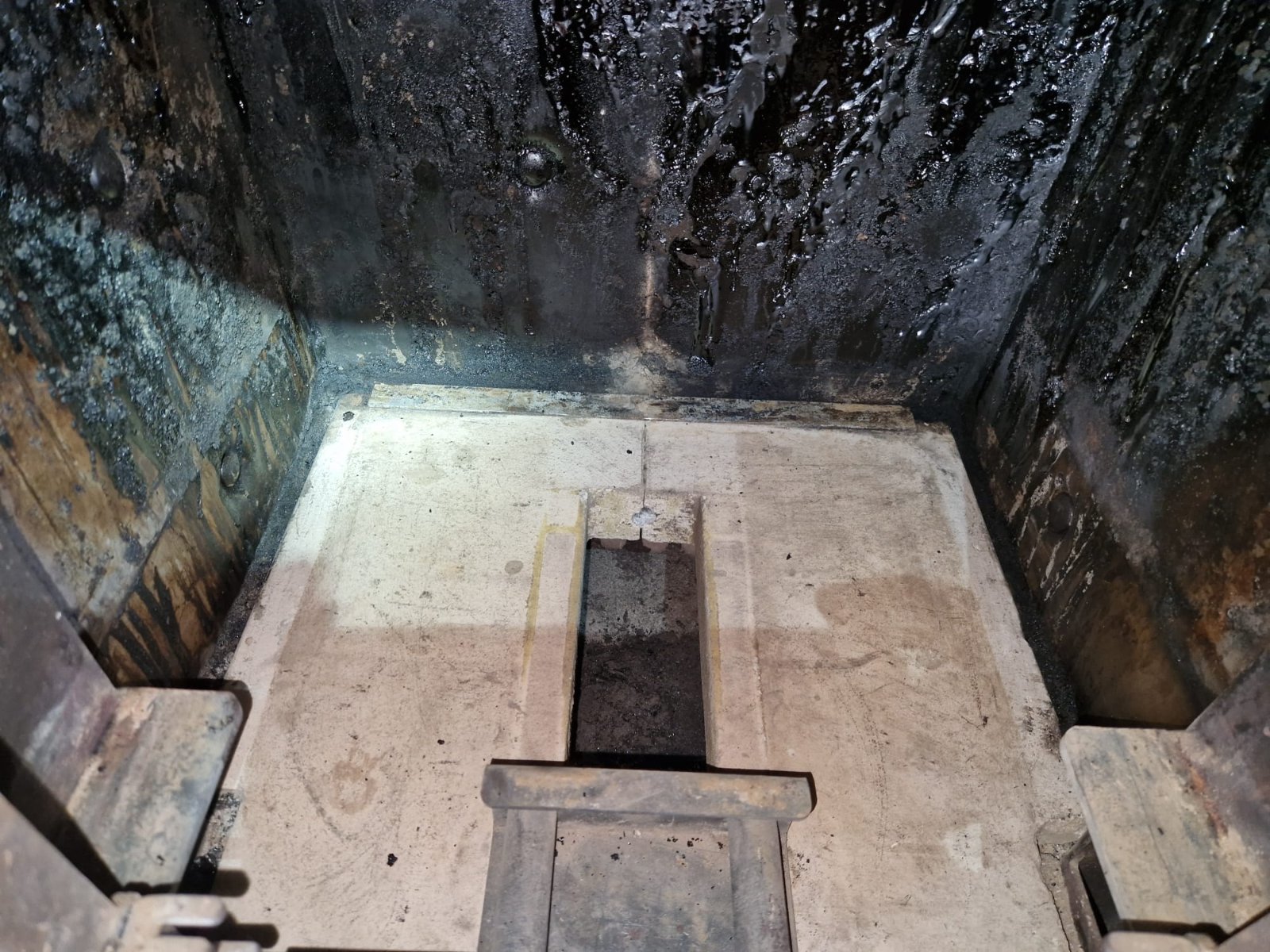

Hallo mal wieder von mir !
Kaum ist 1 Jahr rum, musste ich meinen oberen Brennraum mal wieder komplett enträumen weil die Aufkrustungen und der Glanzruß schon wieder die Steine von den Wänden gedrückt haben.
Nach schweißtreibenden Stunden habe ich das gröbste abgeklopft, aber ich bin unzufrieden mit dem Ergebnis. Im Gegensatz zu den letzten Jahren passt die Holzqualität diesmal, es ist nicht zu alt. Somit hat sich meine letzte Hoffnung, dass es daran lag, leider zerschlagen. Ich weiß mir nicht mehr zu helfen. Bei Walltherm sagte man mir, dass die Werte grundsätzlich passen, die ich so im Betrieb habe.
Keine Ahnung, wie es nun weitergeht. Aber SO ist das sicher nicht im Sinne des Erfinders.

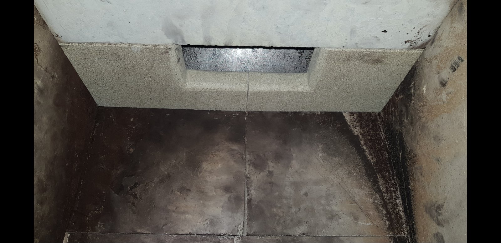

Sorry, was verstehst Du unter Brennraumhimmel ? Ich kapiere es nicht ganz ...
Mit Brennraumhimmel meint er wohl die Platte mit Loch oben.
Schön, dass es wohl funktioniert, ich hab mir auch einen gebaut!
Das anfertigen ist ja wirklich total easy, lustiges Material! Lässt sich toll sägen, schleifen etc.
Hab mein Loch allerdings nicht rund sondern eckig gemacht, 7x15cm also 105cm².
Platten sind beide 15x20,5cm.
Bin aufs anfeuern gespannt! Meine Lösung mit Schnur kleben hat nicht geklappt, musste heute wieder 2,5h kratzen.
Ich hoffe der Brennraumhimmel ist die Lösung.

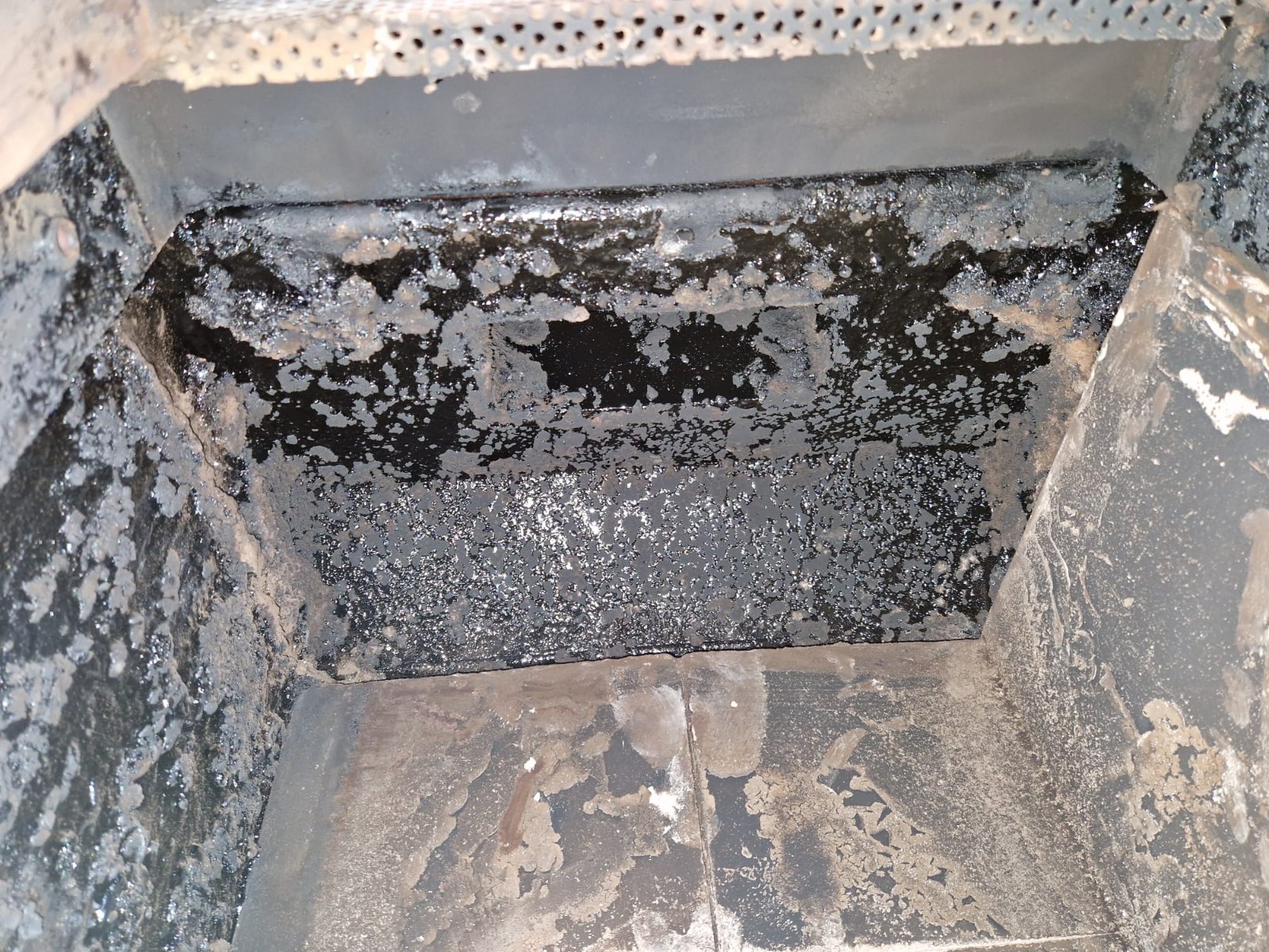

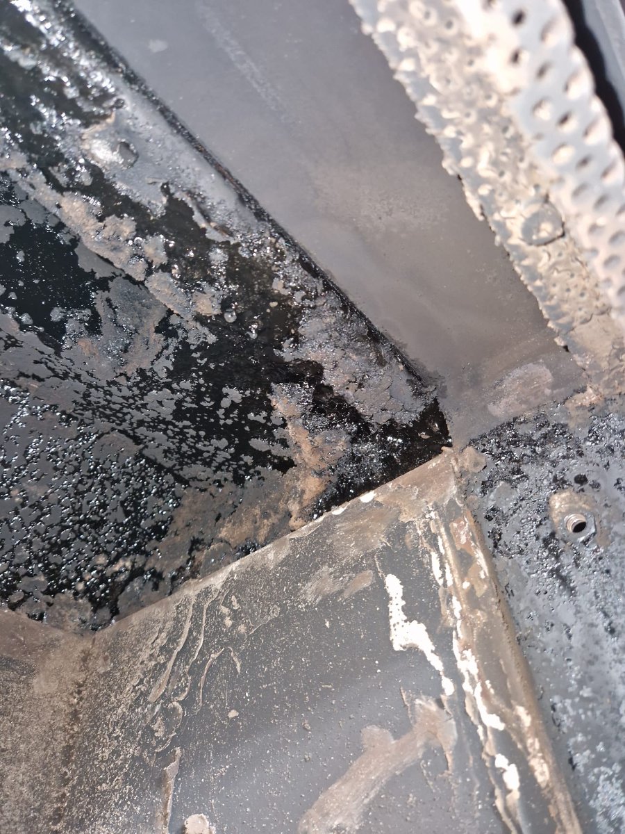

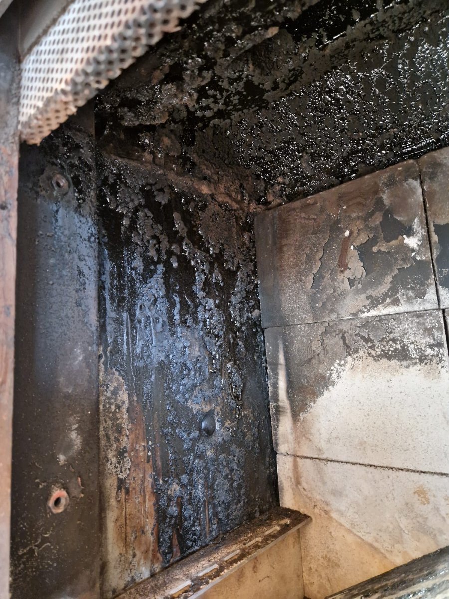

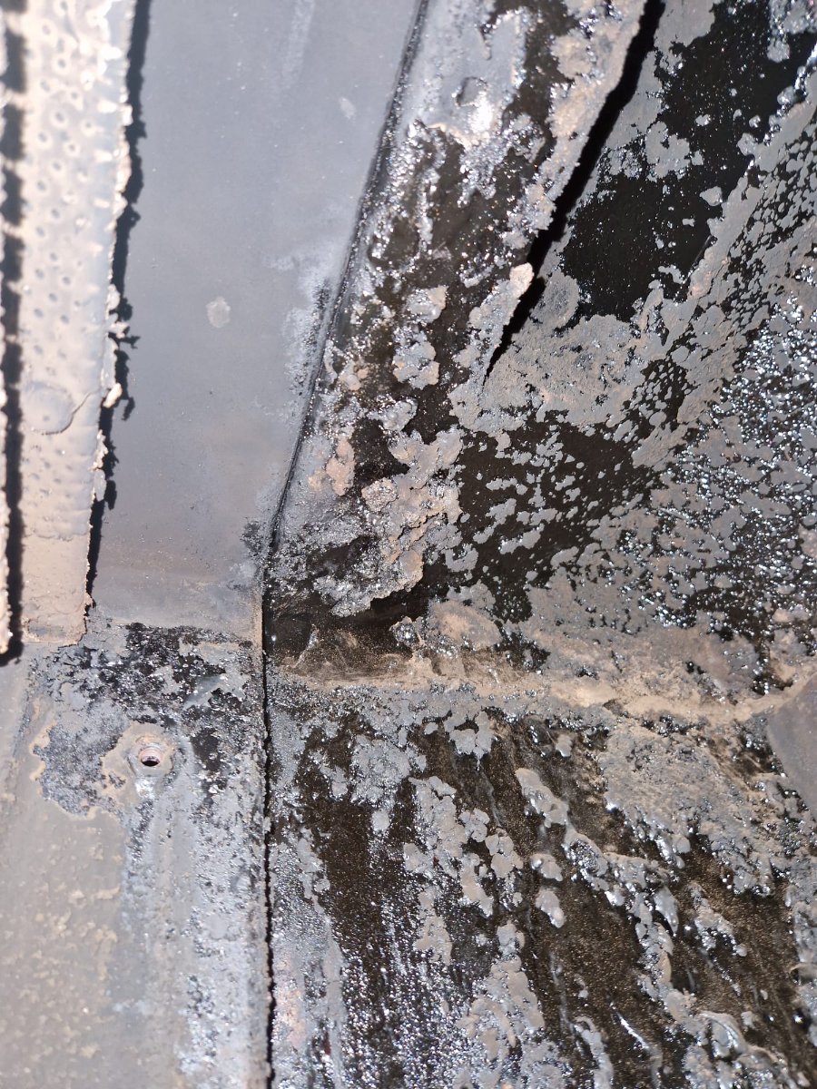

Da wir seit neuesten den Walli in Altersteilzeit geschickt haben, möchte ich hier auch mal meinen Senf dazu geben.
Haben jetzt nen Eta SH40 zusätzlich in der Garage. Hoffe das Bild anhängen funktioniert. Der Füllraumhimmel sowie die Wandung hinter den Einhängeblechen sah nach ein paar mal einheizen genauso aus wie eure Bilder des neuen Wallis.
Teilweise ist der Glanzruß glatt und hart wie Klavierlack, teilweise sieht man wie er abtropft, fließt oder aufschäumt.
Das ist alles an sich bauartbedingt normal und stört die Funktion nicht.
Prinzipiell stört es beim neuen Walli ja nur, dass es hinter die Steine läuft und diese vor drückt oder?
Das gilt es dann wohl einfach zu verhindern.

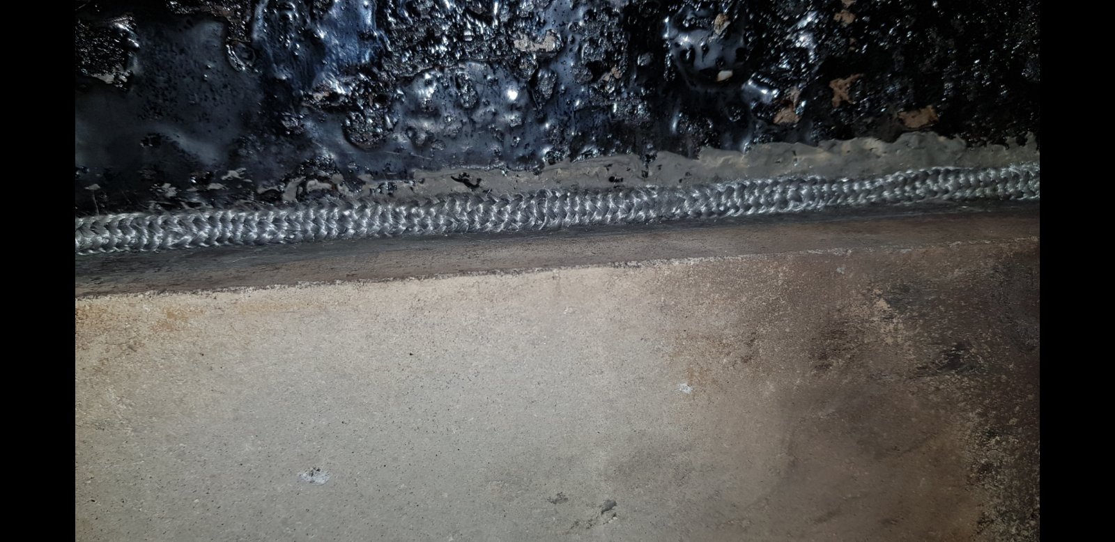

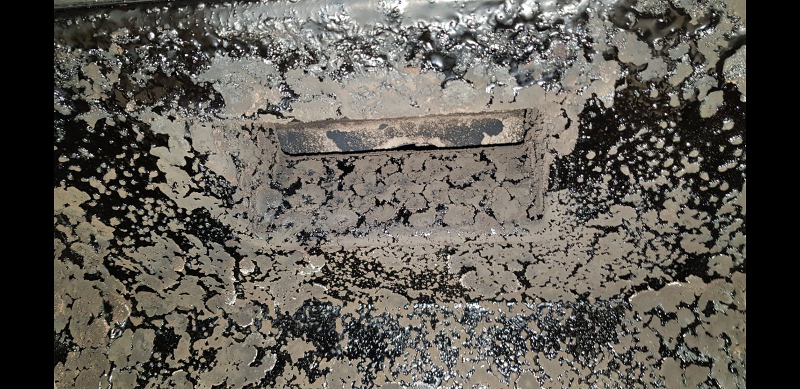

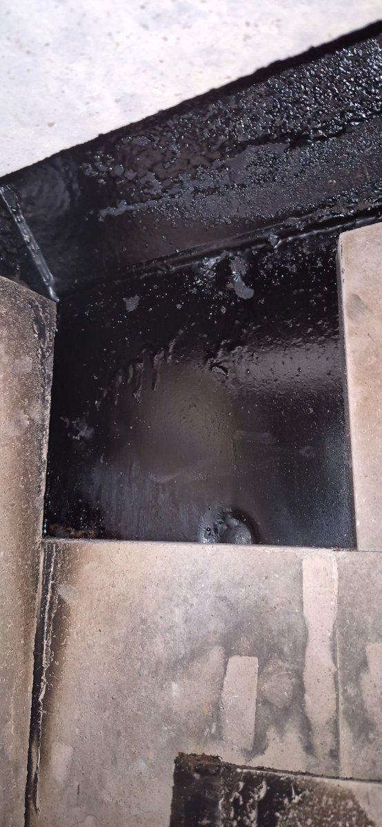

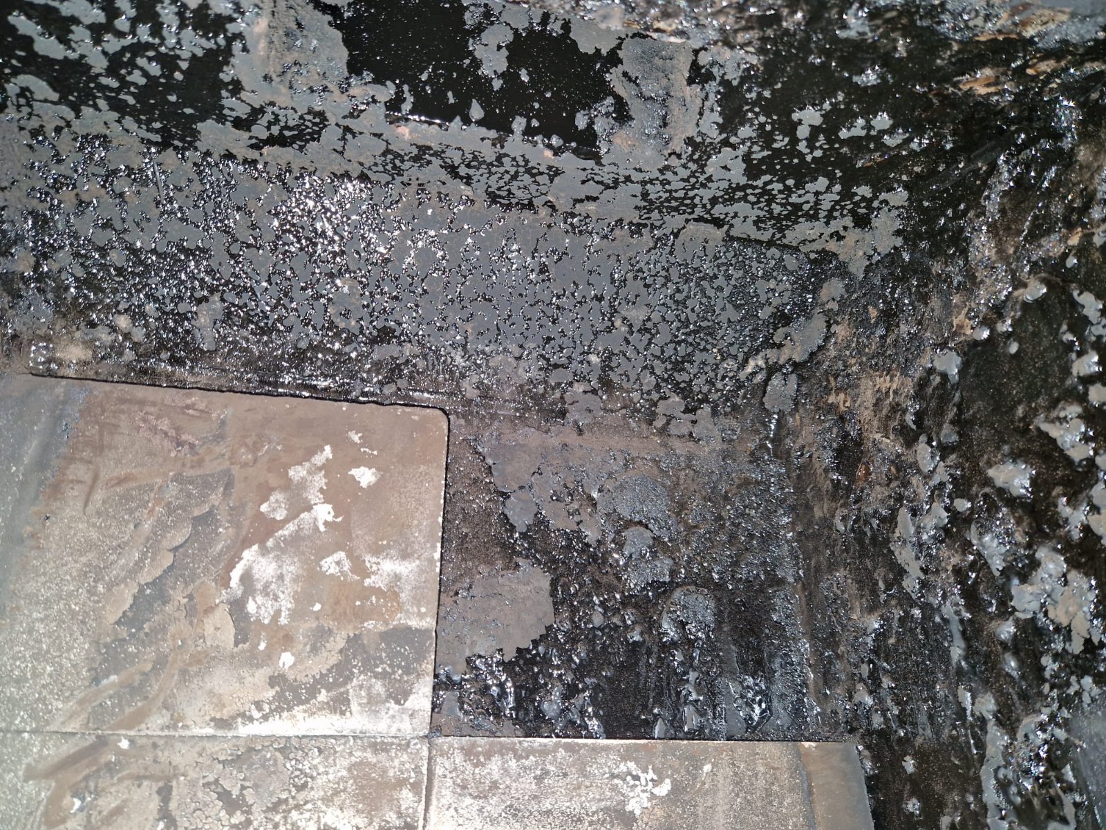

Drei Wochen nach Einsatz des Brennraumhimmels und täglicher Feuerung hier das Fazit:
Es ist leider wieder alles schwarz/verteert, diese schuppigen hellgrauen "aufgeschäumten" Ansammlungen sind aber weniger geworden.
Gerade die neigen durch ihr Volumen ja dazu die Steine irgendwohin zu drücken.
Anfeuern: man merkt ganz klar, dass er nach oben hin nicht mehr so frei atmen kann. Konnte ich vorher 400° Abgas mühelos erreichen sind jetzt mit Anlauf 250° möglich.
Sobald es im oberen Brennraum heftig brennt zieht es die Flamme auch trotz geöffneter Anheizklappe in den unteren Brennraum, er versucht einfach in alle Richtungen sein Abgas loszuwerden.
Vergaserflamme ist im Betrieb besser geworden und vor allem ist der Brennraum danach fast komplett vom Ruß freigebrannt. Ohne Brennraumhimmel waren die Steine oben eigentlich immer schwarz, jetzt wirklich nur noch in den Ecken.
Fazit: Ich würde mir wieder einen Himmel aus Vermiculite anfertigen. Der Ofen brennt nochmal besser und das Material ist wirklich einfach und schnell zu bearbeiten. Nur die 30€, was so eine Platte kostet, sprechen dagegen. Den Zug kann man ja durch die größe des Loches nach belieben "einstellen".
Wenn die Saison vorbei ist werde ich die oberen Steine mit Silikon abdichten und hab dann damit hoffentlich endlich meine Ruhe.
