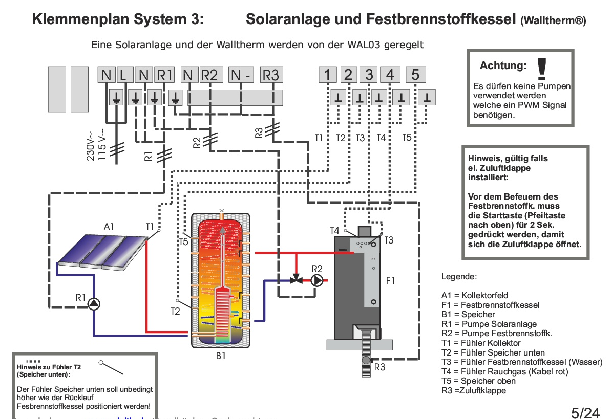

ich habe eine Frage, hat jemand eine Installationszeichnung mit den einzelnen Belegungen, für den Ofen und die Solaranlage

Sowas hängt auch von der jeweiligen Steuerung ab. Bzw. sollte aus den dazu beigelegten Unterlagen ersichtlich sein.
Daher: Bissl mehr Input. So gestellt ist deine Frage zu allgemein.

Ich habe ein Vajolet, Solaranlage mit Speicher und die Regelung WAL03 geliefert bekommen, mein Elektriker möchte einen vernünftigen Anschlussplan,
leider kann er damit nichts anfangen , da Ihm die Installationszeichnung mit den einzelnen Belegungen fehlt – so kann er das nicht installieren.
dass das Anschließen dieser Regelung, welche nur den Ofen und die Solaranlage ansteuern kann, Schwierigkeiten bereitet.
Es werden 4 Sensoren (1 x Wassertemp. Ofen, 1 x Temp. Sonnenkollektor, 2 x Speichertemp.) und 3 Aktoren ( Pumpe Solar, Pumpe Ofen, Luftklappe ) an die Regelung angeschlossen, entsprechend

Hunter66 hat geschrieben: 3. Feb 2024, 15:01 mein Elektriker möchte einen vernünftigen Anschlussplan, leider kann er damit nichts anfangen
Ich hab dazu das aus der beigelegten Anleitung:
Falls er damit nix anfangen kann brauchst du keine andere Beschreibung sondern einen anderen Elektriker.
