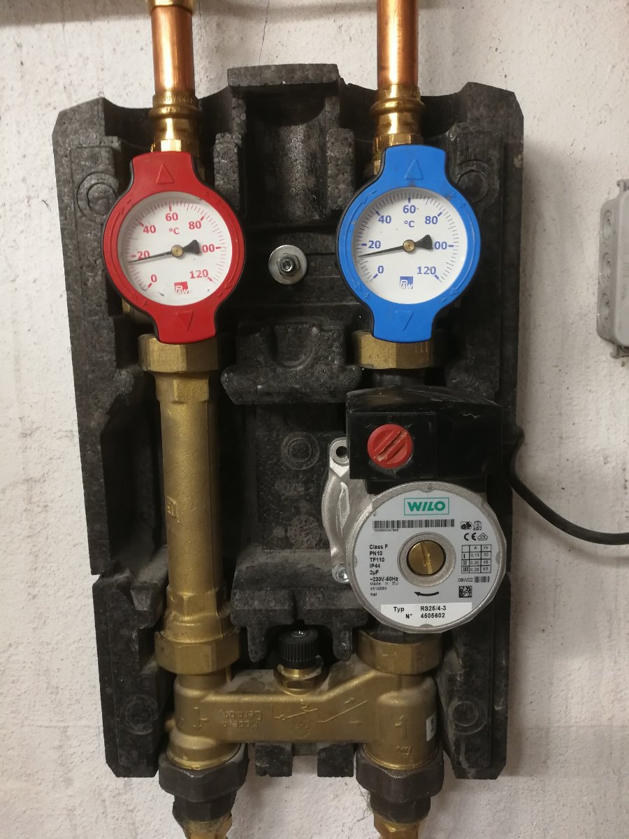

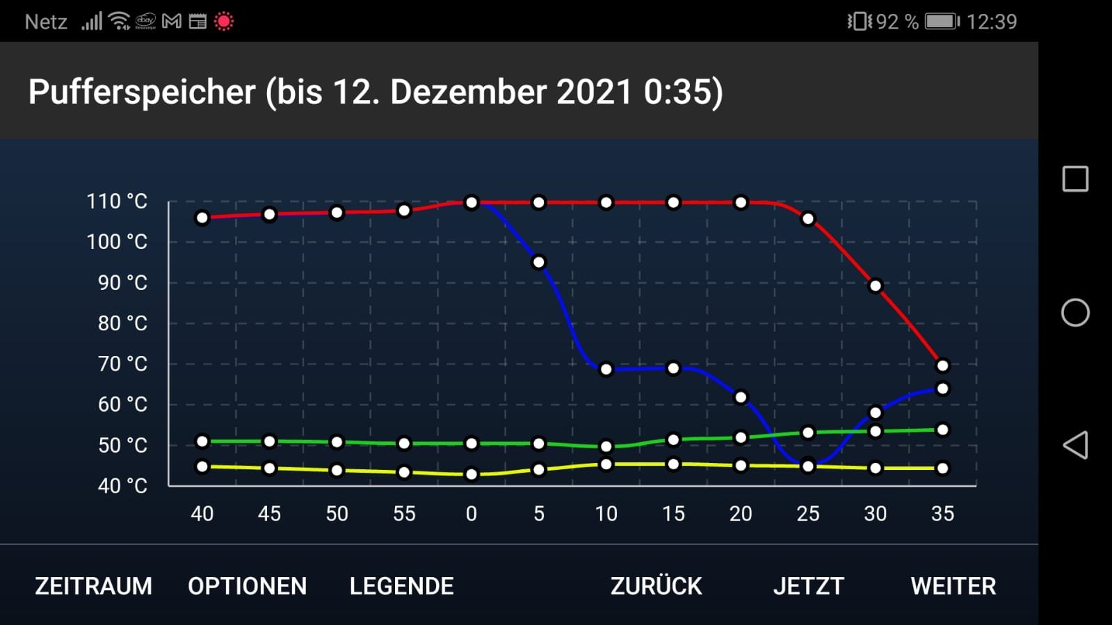

Die Wasserpumpe für den Walltherm ist ausgefallen. Demzufolge wurde er sehr heiß 120°C.
Die Klappe des Feuerungsreglers ist nicht zugegangen und die Notkühlung wurde aktiv. Leider hat auch diese nicht viel an der Temperatur geändert.

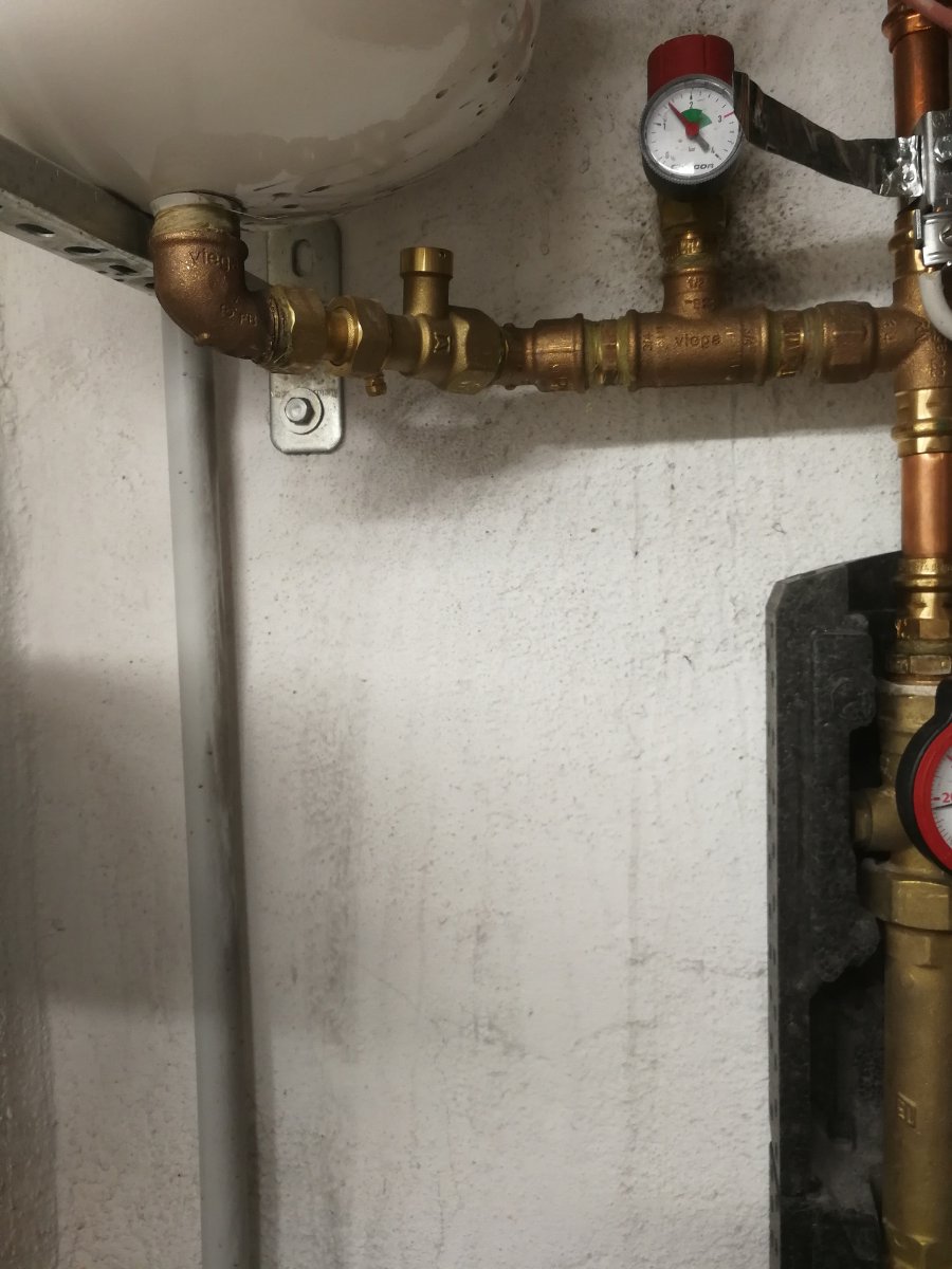

Ein Überdruckventil am MAG ging auf und es sind zirka 20 Liter Wasser und Wasserdampf heraus geschossen.

1. Pumpe ist wohl kaputt und ich möchte mit eine neue kaufen. Habt ihr mir da eine Empfehlung?

Das klingt für mich nach Montagefehler! Nicht ohne Grund darf ein Ofen wie der Walli nicht an Hauswasseranlagen angeschlossen werden. Fällt diese aus ist die Sicherheit kompromittiert.
Aber las mich raten: War der gleiche Handwerker der das Überdruckventil Richtung Wand montiert hat. Das ist grundsätzlich inkompatibel mit der schon erwähnten Funktionsprüfung.
Für Details dazu soll er das nächste Mal die DIN EN 12828 sichten. Da steht dann auch das eine Entwässerung über das Hausabwassernetz vorzusehen ist.

Wilo Yonos PICO 25/1-4No877 hat geschrieben: 12. Dez 2021, 13:17 Pumpe ist wohl kaputt und ich möchte mit eine neue kaufen. Habt ihr mir da eine Empfehlung?
Allerdings muss die Elektronik vorne von Raumluft umspült werden! Packt man solche Pumpen komplett in die isolierte Rückalufanhebung mit ein hat man keine lange Freude dran.

Wenn die Notkühlung an geht, dann sollte die Vorlauftemperatur schnell sinken oder?
Was noch komisch ist, weshalb ich 110 Gard am Vor und Rücklauf messen konnte obwohl die Pumpe aus gewesen sein soll.
Auch an den Thermometern an der Pumpe konnte ich 120 Grad ablesen.

Nicht wirklich, die Tauscherfläche der Notkühlung ist nicht sonderlich groß.No877 hat geschrieben: 12. Dez 2021, 18:15 Wenn die Notkühlung an geht, dann sollte die Vorlauftemperatur schnell sinken oder?
Und da die Zuluftklappe nicht schloss hat das Feuer ja immer noch Energie nachgeliefert.
Wärmeleitung.No877 hat geschrieben: 12. Dez 2021, 18:15 Was noch komisch ist, weshalb ich 110 Gard am Vor und Rücklauf messen konnte obwohl die Pumpe aus gewesen sein soll.
