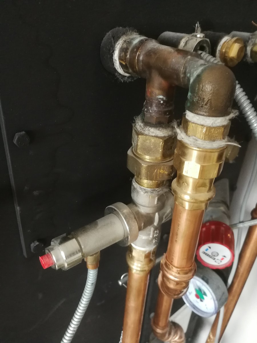

JAU hat geschrieben: 12. Dez 2021, 17:11 Aber las mich raten: War der gleiche Handwerker der das Überdruckventil Richtung Wand montiert hat. Das ist grundsätzlich inkompatibel mit der schon erwähnten Funktionsprüfung.
Dumme Frage, aber wie prüft man das Überdruckventil (bei mir so ein rotes Teil direkt am Ofen)? Evtl. drehen? Und was sollte dann passieren?
Ich dachte bisher immer, das ließe bloß im Notfall heißen Dampf in die Umgebungsluft ab, aber sowas lässt sich ja kalt nicht prüfen (und heiß will man das nicht prüfen).
(Bei der Ablaufsicherung drücke ich im kalten Zustand den Knopf und schaue, ob am Ablauf Wasser rauskommt. Das ist ja einfach.)
Re: Feurungsregler+Notkühlung
gmwt hat geschrieben: 19. Dez 2021, 18:48 wie prüft man das Überdruckventil (bei mir so ein rotes Teil direkt am Ofen)? Evtl. drehen?
Genau so.
gmwt hat geschrieben: 19. Dez 2021, 18:48 Und was sollte dann passieren?
Da sollte Heizungswasser raus laufen.
gmwt hat geschrieben: 19. Dez 2021, 18:48 Ich dachte bisher immer, das ließe bloß im Notfall heißen Dampf in die Umgebungsluft ab,
Die Norm sieht da zwar Temperaturen bis 120°C vor, aber das heißt nicht das es zwangsweise Dampf ist was da raus schießt.
gmwt
Beiträge: 131
Beitrag von gmwt »
JAU hat geschrieben: 19. Dez 2021, 21:00
Genau so.
Wenn ich in Pfeilrichtung (GUZS) drehe, ist da ein Widerstand. Drehe ich weiter, fließt irgendwo Wasser (Geräusch, vermutlich Austritt in das Rohr direkt an dem Überdruckventil ... kann leider nicht gleichzeitig im Keller gucken, ob's da rausläuft). Hinter dem Widerstand hört's dann wieder auf. Dass läßt sich in dieser Drehrichtung beliebig wiederholen. Korrekte Funktion?
In der anderen Richtung lässt es sich nicht drehen (nur vorsichtig versucht). Oder muss ich es nach Test im UZS "wieder zudrehen"?
Wenn das (im Ggs. zur Notkühlung mit dem Drucktaster) Wasser aus dem Heizkreislauf ist: Wenn ich zuviel daran herumteste geht mir vermutlich der Solldruck langsam flöten, oder?
