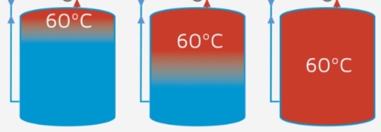

... nur der Vollständigkeit halber: wie sich ein Pufferspeicher normalerweise "mit Wärme füllt" ist Dir bekannt? Guggst Du:
Wenn der Speicher, wie Du schreibst, oben 65° und unten 35° anzeigt (vorausgesetzt, die entsprechenden Thermometer sitzen ziemlich weit oben und unten im Speicher), dann kann er 1/6, 1/5, 1/2, oder auch 3/4 voll sein - je nach dem, wo genau sich die Trennschicht zwischen heiss und kalt gerade befindet. Er zeigt oben und unten an Deinen Thermometern immer die genau gleichen Temperaturen an. Erst bei 100% Füllung (rechtes der drei Bilder) zeigt er auch unten 65° an (um bei Deinem Beispiel zu bleiben).

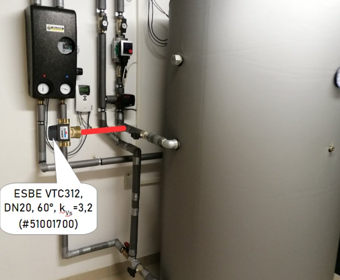

Hallo SingDong,
beim Lesen der Beiträge und Betrachten der Bilder stellen sich mir mehrere Fragen:
- Ist das Sicherheitsventil in der Rücklaufleitung zwischen Rücklaufanhebung und Walli montiert?
- Warum steht die Wilo Pico auf Differenzdruck variabel (bei Fussbodenheizung)?
BTW - Wärmeerzeuger mit "kleiner" Leistung und hoher Spreizung haben ein (leicht zu lösendes) Problem - die Ladeleistung bzw. der Lade-Volumenstrom ist sehr gering. Der Referenzfühler für den Zusatzwärmeerzeuger kann nur mäßig "bei Laune" gehalten werden. In der Folge schaltet sich dieser hinzu, obwohl das gar nicht nötig wäre.
Die Lösung ist ein zweiter Rücklauf aus der Pufferspeichermitte, kombiniert mit einem Ladeventil - vor der Rücklaufanhebung montiert (siehe Skizze).
In der Regel ist die Temperatur in der Speichermitte deutlich höher als unten. Nicht selten halbiert sich dabei die Spreizung, mit der Folge dass sich der Lade-Volumenstrom verdoppelt.
Durch den Einbau des Ventils wird der obere Pufferspeicherbereich wesentlich schneller geladen. Erst bei Erreichen einer Temperatur >60°C in der Speichermitte wird der Speicher nach unten durchgeladen. Der Referenzfühler für den Zusatzwärmeerzeuger wird so ständig bei Laune gehalten und der Zusatzwärmeerzeuger bleibt aus.
Betreffend Einstellung am Thermostatkopf der Rücklaufanhebung - Stellung 6 ist IMO gleichbedeutend mit 60°C. Die Suppe kühlt sich aber auf den Weg zum Walltherm noch weiter ab. Je nach Länge und Dämmzustand der Rohre mehr oder weniger. Ich empfehle hier mindestens Stellung 6,5 eher 7.
Ich hätte zwar noch mehr zu kritteln, höre aber hier erstmal auf.

@Vajolet: Danke fürs Schaubild, ja, das ist/war soweit schon klar. Hab ja geschrieben, dass sich der Speicher so allmählich von oben nach unten durchwärmt. Ich vermute einfach, jetzt, nachdem ich wieder ein bissl mehr Erfahrung gewonnen habe, dass das einfach dauert.

Danke jedenfalls für Dein super illustriertes Bild und den Vorschlag. Ich werde ihm mal nachgehen und versuchen zu eruieren ob das wirklich eine Lösung/Verbesserung wäre. Bin ja nicht vom Fach, deswegen möchte ich da eine zweite Meinung mal einholen.

Ich nochmal: kannst Du mir bitte mit anderen Worten nochmals kurz erklären, warum durch den Einbau eines zweiten Ventils die Situation hier bei mir verbessert werden könnte? Ich habe es zwar grob begriffen, aber von verstehen bin ich noch weit weg. Du verbindest dadurch die Rücklaufleitung des Ofens mit der Vorlauf Leitung der Heizung.... Vielen lieben Dank für Deine Mühe!!

Das Überdruckventil.
Bei gleicher thermischer Leistung bedeutet weniger Temperaturdifferenz mehr Volumen.
Diese Volumenänderung soll bewirken das die Trennschicht im oberen Teil des Puffers schneller nach unten wandert.
Funktional kann man auch sagen das die Rücklaufleitung des Ofens in der Mitte des Puffers angeschlossen wäre statt ganz unten.
ƎIE hat den Vorlauf der Heizung gewählt weil man die Leitung abstellen kann. Er denkt dabei vermutlich schon an eine mögliche Umsetzung ohne das alles Wasser aus dem Puffer muss.
