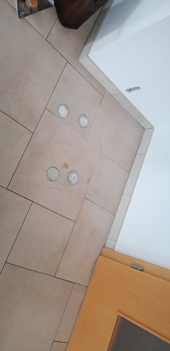

Mein Problem derzeit, das ich als erstes angehen muß, ist eine Lösung für den Boden zu erschaffen, weil die ca. 380kg auf Fliesen im Zimmereck mit Fussbodenheizung und Dämmung dann doch zu heavy sind (auf die kleine Standfläche des Walli bezogen), als dass die Dämmung nicht nachgeben wird und ggf. der Estrich oder Fliesen brechen könnten. Deswegen werde ich hier 4 Kernbohrungen auf den Rohbetonboden machen, um das meißte Gewicht des Walli damit abfangen zu können. Geplant sind 80er Bohrungen und das Ganze dann mit Betonestrich ausbetonieren und bündig mit Fliesenoberkante abschließen.

Nicht die Fussbodenheizung anbohren.SingDong hat geschrieben: 3. Okt 2020, 17:23 Deswegen werde ich hier 4 Kernbohrungen auf den Rohbetonboden machen, um das meißte Gewicht des Walli damit abfangen zu können.

so, kaum sind viele wochen rum, sind die kernbohrungen gemacht und ausbetoniert. ebenso die löcher im versorgungsschacht nach unten in den keller. das heißt, der alte ofen steht demontiert zum leidwesen meiner göga im bügelzimmer und wartet auf den verkauf.

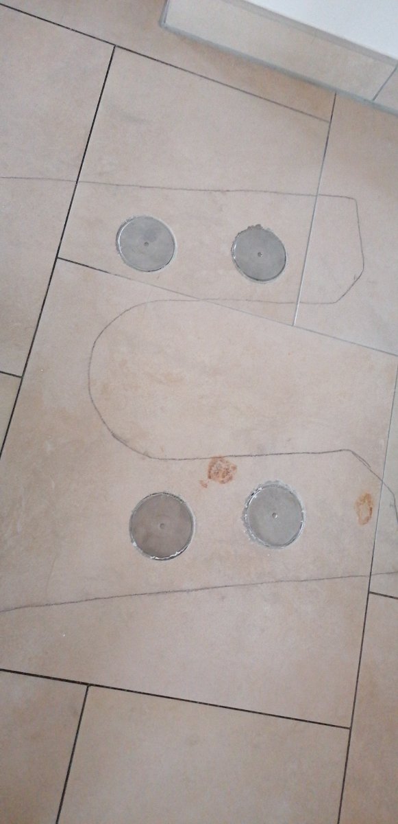

So. Kernbohrungen sind gemacht. Der Vergussbeton lieferte allerdings keine astrein plane Fläche, zudem ist er etwas geschrumpft beim Trocknen. Das Ergebnis war, dass mir hier und dort ca. 1mm zur absoluten Fliesenplanheit gefehlt haben. Also habe ich den Beton in jedem Loch gleichmäßig abgeschliffen und habe mit einer 1mm Edelstahlscheibe wieder ausgeglichen. Jetzt passen die Höhen.
