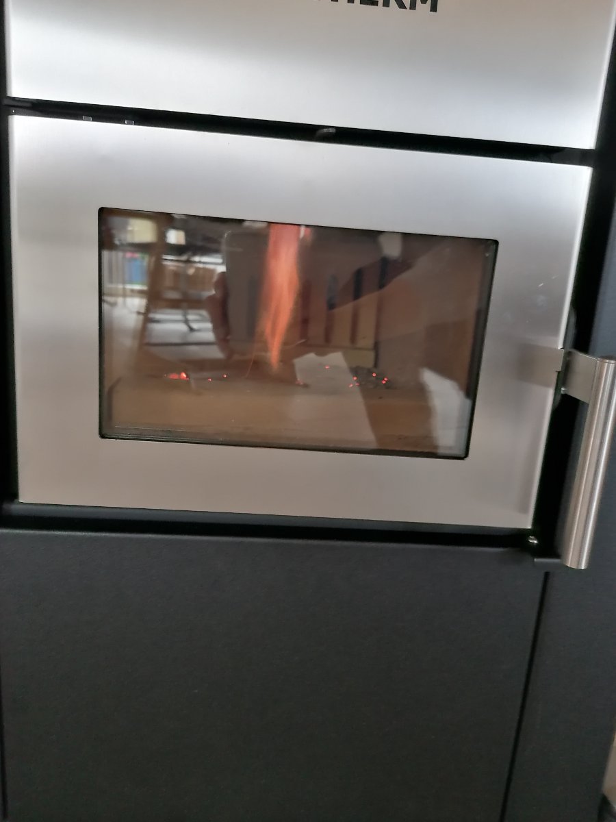

hallo zusammen,
walli brennt und alles scheint zu funzen.
am anfang war die vergaserflamme optimal, siehe bild. allerdings ist sie nun nur noch ca. 1/4 so stark. primärluft und sekundärluft sind komplett offen. rauchrohrtemperatur ist bei ca. 140 grad. kam von 170 grad.
any ideas für den neuen hier im forum?

SingDong hat geschrieben: 22. Dez 2020, 12:26 any ideas für den neuen hier im forum?
Abluftdrossel an den Rauchzügen aufdrehen.

Ich glaube im oberen brennraum liegt das holz nicht nah genug am rost unten. da ist zu viel "luft". imho beeinflusst das die vergaserflamme unten negativ. kann das eine erklärung sein?
ich probiere es zunächst mal mit besserer holzschlichtung. dann gehe ich an die schraube :-)
Re: Projekt Walli
SingDong hat geschrieben: 22. Dez 2020, 12:26 rauchrohrtemperatur ist bei ca. 140 grad. kam von 170 grad.
Haste gut angefeuert? Von wo kam da die Temperatur als die die Klappe umgelegt hast? 170 wär zu wenig ;)
Erstmal kräftig durchheizen damit gutes Glutbett vorhanden ist und dann auch den Ofen min. mal 1/2 voll packen, nicht nur bei Stückchen ;)
Bei dem Bild mit "guter" Vergaserflamme ist ja nix im oberen Brennraum drin :?
Ansonsten wie Jau schrieb, erstmal Luft/Drosseln etc...alles auf,
dann gehts an an die weiteren "Standardproblemchen" bzw. Optimierungen

SingDong hat geschrieben: 22. Dez 2020, 12:26 hallo zusammen,
