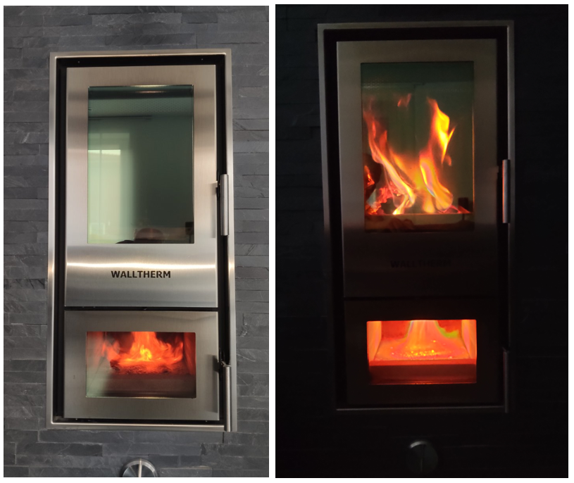

Moin Moin Moin Leute,
ich könnte vor Freude von einer 30m Hohen Klippe springen einen 10fachen Salto und 4fache Schraube machen, obwohl ich Höhenangst habe und keine Saltos machen kann
Ich habe meinen Ofen noch nie so schön brennen gesehen. Die Ansaugung der Verbrennungsluft hat sich wie ein Düsenjet angehört. Hatte schon Angst ich werde auch reingesaugt
Ich möchte euch hier schonmal tausend Mal DANKE sagen.
Der Vajolet brummt!!!!!!
Aber seht selber als Vergleich:
So und nun mal von vorne.
Der entscheidende Tipp kamm von @Vajolet. Es war tatsächlich die Rauchzugdrossel. Nach seinem Post habe ich die Drossel komplett geöffnet. Diese Schraube habe ich nie angefasst, weil die Abgastemperatur immer passte. Daher habe ich da nie nach geguckt. Die Verbrennungsluft wurde über den Schornstein bezogen. Der Ofen brannte dann auch auf anhieb ca. 3 Stunden, ohne überhaupt irgendwas zu machen. Die Vergaserflamme ist kein einzig mal dazwischen abgestorben.

das freut doch enorm zu hören, so am frühen Samstag Morgen.
Ich sag mal so: jede andere Rückinfo hätte mich stärkst verwundert, weil technisch nicht nachvollziehbar. Dazu muss man wissen, dass Walltherm die jahrelangen Erfahrungen mit der "alten Welt" der Holzvergaser ( Typ Königsspitze incl. aller Derivate) in die kpl. neu konstruierte (!) Ofenfamilie VAJOLET eingebracht hat, mit dem Ergebnis, dass man an diesen Öfen praktisch keinerlei Einstellungen mehr vornehmen kann und muss - mit dem Ergebnis, dass man auch eigentlich gar nichts falsch machen kann. Die einzige Einstellmöglichkeit ist besagte Flügelschraube für die Rauchzugdrossel.
Und um Deine konkrete Frage abschliessend zu beantworten: wenn die 7 Rauchzüge sauber sind (wovon ich mal ausgehe), dann wären mir ehrlich gesagt 170- 190° wat hoch. Nicht, weil es dem Ofen weh tut, sondern weil es - und hier beginnt jetzt sozusagen die Kür (nachdem die Pflicht quasi erledigt ist) - diese Abgastemperaturen schlicht Energieverschwendung sind. Aber wie gesagt: das ist ganz klar jetzt ein "kann" und kein "muss". Ich würde es folgendermassen tun: Leg die hintere Abdeckung ein paar Tage auf Seite, damit Du freien Zugang zur Flügelschraube hast und spiel an dem Ding so lange rum, bis die Abgastemp. Deinen Wünschen entspricht. Tip: Dreh nicht zu zaghaft an dieser Schraube. Will sagen: um einen merklichen Temperaturrückgang zu realisieren, sind da schon mal drei, vier, fünf Umdrehungen erforderlich, so empfindlich reagiert diese Drossel nicht.
Ich für meinen Teil habs wie folgt getan: Dein Schorni hat insofern natürlich recht, als das Wetter einen irgendwie gearteten Einfluss auf das Zugverhalten Deines Kamins und damit auf das Brennverhalten Deines Ofens hat. Und damit man nicht ewig - sozusagen der Wetterlage hinterher rennend - die Drossel nachjustieren muss, um im optimalen Temp.- bereich zu sein, hab ich einen Zugbegrenzer eingebaut und danach die Drossel wieder kpl. geöffnet. Heisst: ich hab danach nur noch den optimalen Kaminzug an diesem Begrenzer eingestellt (hat natürlich auch n paar Ofenladungen gedauert) und nun kann es draussen +15 oder -15° sein, es kann stürmen oder was auch immer, der Kamin hat immer seine 14- 15 Pa Zug und der Ofen ein immer genau gleichbleibendes Brennverhalten. Sollten Dich gewisse wetterbedingte Schwankungen im Brenn- und Abgastemperatur- Verhalten nicht stören, dann spar Dir den Aufwand. Das liegt nun allein bei Dir.

@WaHa
Erstmal schön zu hören, dass die Kiste jetzt läuft
....so muss das sein, und das Bild passt
Bzgl. Abgastemperatur. Erstmal egal und generell lieber etwas zu hoch, als etwas zu niedrig
Und wie @Vajolet richtig geschrieben hat, das war jetzt die Pflicht.....Walli brennt erstmal wie er brennen soll
Jetzt kannste dich langsam an die Kür machen
Auch hier gilt.....eine "Änderung"....und diese dann beobachten
Erste Änderung: Flammwand wieder rein

Möcht' ich auch meinen. Die Flammwand soll die größte Hitze im Brennraum halten damit sie nicht direkt auf Wärmetauscher und Korpus trifft.
Ich hab nie ohne geheizt und trotzdem eine Beule in der Ofenrückwand...
