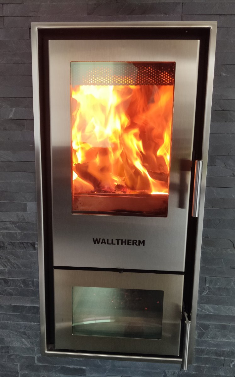

Problembeschreibung
Das Anfeuern bzw. der Startpunkt des Brandes von Holz erfolgt unkompliziert. Das Holz fängt sofort an zu brennen (Primärluftklappe komplett offen).
Nach einer gewissen Zeit, wenn das Holz schon gut brennt, muss ich sogar die Primärluftklappe etwas drosseln.
Bevor ich die Anheizklappe umlege auf Vergaserflamme öffne ich die Primärluft wieder komplett.
Jetzt kommt das ABER. Sobald sich ein Glutbett gebildet hat (Dauer 40-60min), lege ich Holz nach. Ich lasse das Holz etwas anbrennen, so ca. 1 min je nach dem. Jetzt wird die Anheizklappe geschlossen und auf die Holzvergaserflamme umgeschaltet. Die Vergaserflamme brennt auch stabil.
ABER im oberen Brennraum erlischt die Flamme praktisch komplett, als ob die obere Brennkammer keine Luft mehr bekommt.
Hier drei Bilder dazu.
Situation vor Ort / Einstellungen

Hm. Auf dem Foto sehe ich einen schneeweißen oberen Brennraum.WaHa hat geschrieben: 31. Okt 2020, 14:33 Das ist es ja, im oberen Brennraum wird die Scheibe schwarz.

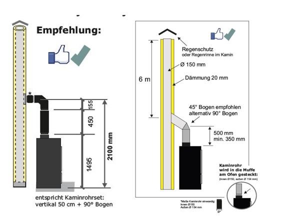

- Kaminrohr in zwei Unterschiedlichen Versionen umgebaut (Laut Walltherm optimal) - kein Unterschied/Verbesserung erkennbar
