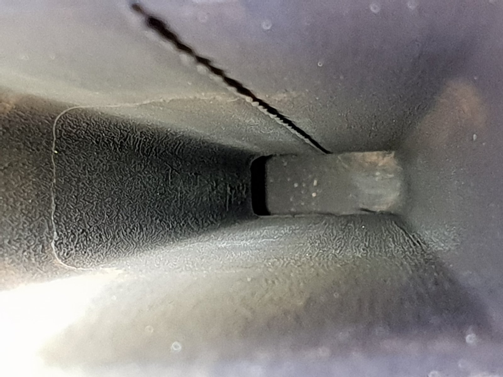

Der wärmetauscher sieht irgendwie komisch aus. Rücklauf ist auf 60 grad ( mit kontrolle) und jetzt?
Schaut mal das foto an und sagt was ihr davon haltet?
Deren 4 rohre von 7 sehn so aus.

Was meinst du? Die helle Linie die aussieht wie ein Riss?

Ja genau dieser evtl. Riss ist bei 2 Rohren praktisch umlaufend.
Der Ofen ist 1 jahr alt und hatt ca.4 ster durch.
Das leitblech unten ist rostrot was eigentlich Chromstahl ist.

Der "Riss" könnte auch Rußablagerung sein die teilweise abgeblättert ist.
Und Oberflächenrost an rostfreien Stählen kann durch Übertragung entstehen. Z.B. wenn ein Werkzeug bei der Bearbeitung von unterschiedlichen Stählen verwendet wird.
Es gab aber auch schon Berichte das an Walltherm tatsächlich Teile gerissen sind. Von daher kann es durchaus angebracht sein dich an deinen Installateur zu wenden und das vor Ort zweifelsfrei klären zu lassen.
