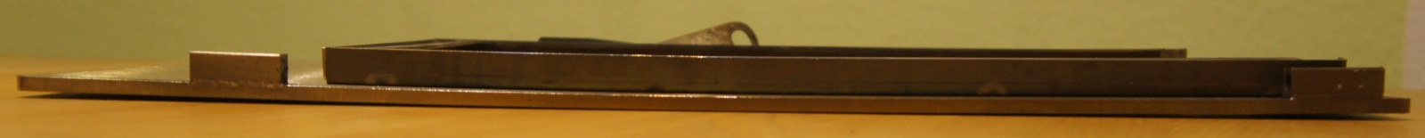

da mir heute bei Reinigen der oberen Scheibe aufgefallen ist, dass der Scheibenrahmen sich teilweise von der Tür gelöst hatte (dieser ist an einigen Stellen mit der Tür verschweißt), habe ich meine obere Brennraumtür ausgebaut. Dabei ist mir wiederum aufgefallen, dass sich die Tür ebenfalls verzogen hat. Siehe folgendes Foto:
Ich habe nun erst mal den Scheibenrahmen wieder angeschweißt.
Ich habe zwar keinen Rauchgeruch in der Wohnung, bin aber schon etwas beunruhigt, dass sich die Tür so verzogen hat. Könnten ihr an euren Öfen eventuell mal mit einem Lineal prüfen, ob es da ähnlich aussieht? Ich würde nämlich gerne wissen, ob noch mehrere Leute dieses Problem haben.
Beste Grüße
Sebi

Hallo Sebi,
sorry auch Dir für meine späte Antwort! Dein Bild zeigt sehr anschaulich, wie sehr sich die Türen offenbar verziehen können, und das sowohl von rechts nach links als auch von oben nach unten. Mir scheint, dass es Deine Türe besonders stark erwischt hat, wenn sich schon die Schweißpunkte verabschieden.
Bei Walltherm sagte man mir, dass das Problem mit den verzogenen Türen bei älteren Modellen in einigen Fällen aufgetreten ist. Allerdings nicht bei allen Exemplaren! Mittlerweile werden deshalb auf der Innenseite der Türen Verstärkungsstreben aufgeschweißt, dann passiert da wohl nichts mehr.
Meine Türen habe ich eingeschickt, sie werden dann von Walltherm entsprechend gerichtet und verstärkt.
Wenn Ihr trotzdem keinen Qualmgeruch in der Bude habt, scheint mein Problem wohl in erster Linie durch zu wenig Schornsteinzug zustande zu kommen.
Zuletzt geändert von Lichtscheid am 8. Dez 2019, 14:44, insgesamt 1-mal geändert.
