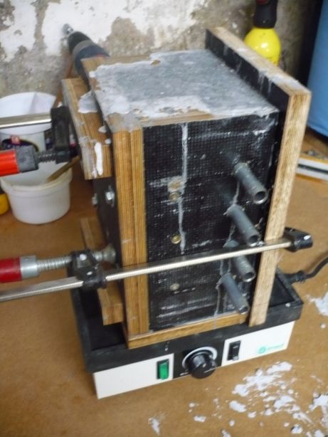

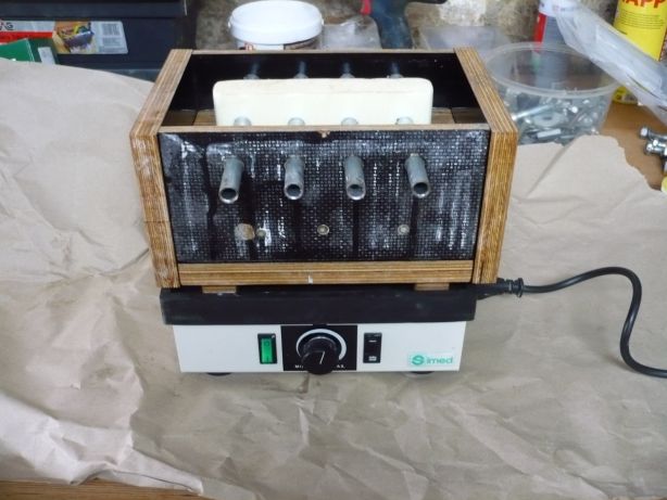

Zahntechniker-Rütteltisch
Mit seinen 5kg Eigengewicht ist es aber schon grenzwertig: Größer wäre besser.
Bei der ersten Anwendung hab ich noch an meiner provisorischen Werkbank (Platte auf Klappstützen) gearbeitet. Da war schnell der Punkt erreicht wo der "Tisch" gerüttelt wurde statt des Betons. :roll:

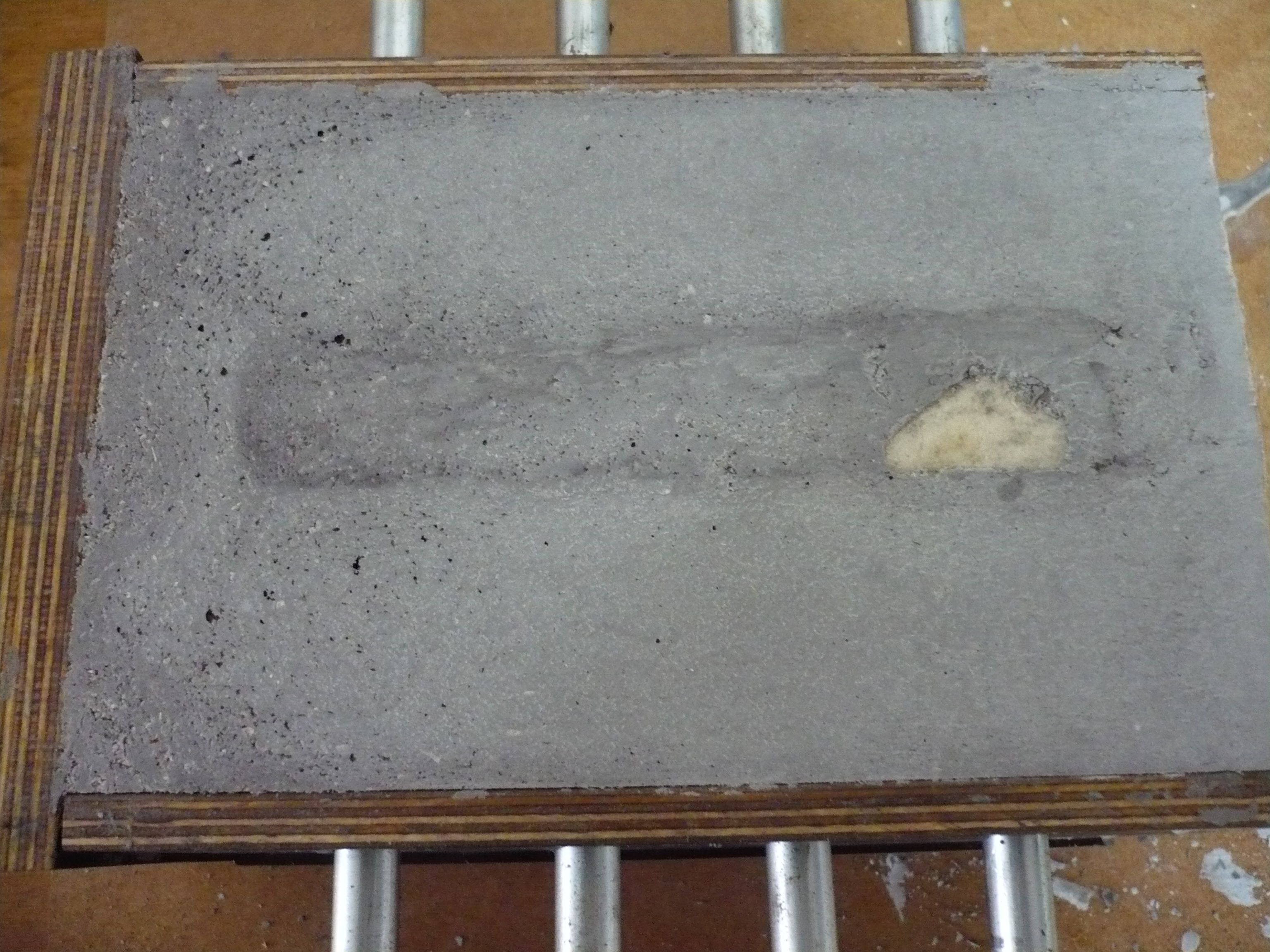

Beton Schuba FB-GS55/1 4mm gesiebt, nach dem Einbringen
So siehts dann aus wenn der auf 4mm gesiebte Beton eingebracht ist. Hab meine Notizen geprüft: die letzten Male wurde mit 12% Wasseranteil gearbeitet.
Das sieht doch TOP aus :D
Ja, mit dem Rütteln muss ich auch noch deutlich besser werden :roll:
Hab nur einen PMF und einen Deltaschleifer.
Werde meine Form wohl das nächste Mal auf "Stelzen" stellen und den Deltaschleifer darunter befestigen.
Heute hatte ich nur gestampft, mit dem Kunststoffhammer außen rundherum geklopft und dann den Delatschleifer etwas an die Ecken gehalten.
Was vielleicht nicht so sonderlich gut war, hatte eine Holzplatte oben drauf gelegt und da mit dem Deltaschleifer noch gerüttelt.

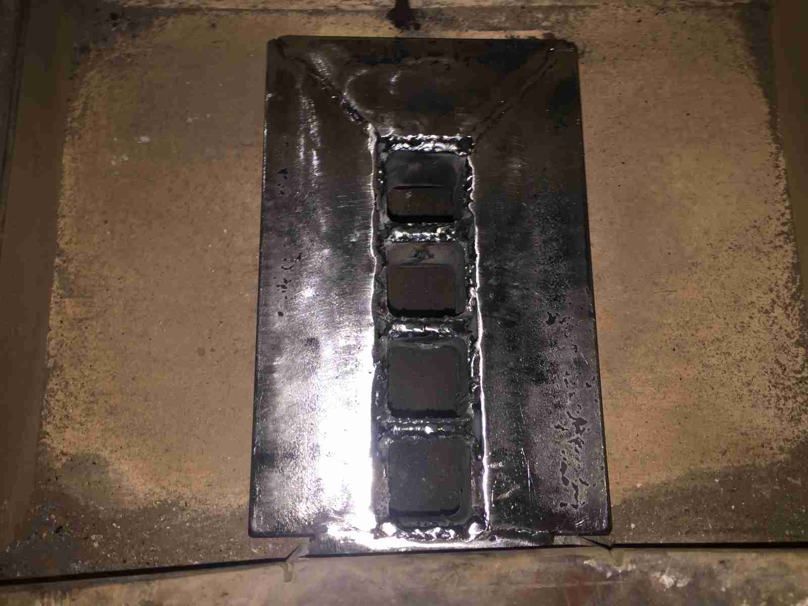

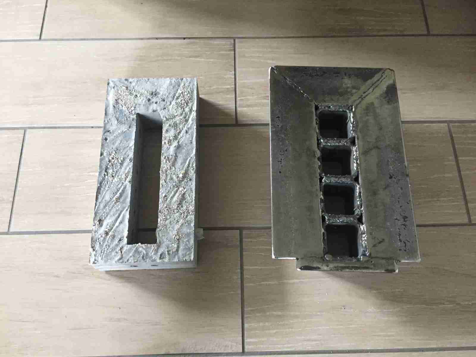

Heute mal etwas gebrutschelt, also nicht auf die Schweißnähte achten :roll:
Stehe mit Elektroschweißen etwas auf Kriegsfuß und meine Elektroden scheinen auch überlagert zu sein :roll:
Bin gespannt, wie lange die Unterlage hält bzw. wie extrem/schnell sie sich verzieht.
Sollte das so mit den Düsen nicht funktionieren, mache ich nur den Rahmen, ohne Düsen.
Dann sollte die thermische Last auf das Material recht gering sein, da nicht wirklich in Flammkontakt.
Oberseite vom Düsenblock gefällt mir nicht wirklich.....und ein Röhrchen hab ich auch nicht rausbekommen (Alu).
Hoffe, dass es mir deswegen nicht die Form sprengt :twisted:
Die 10er sind alle aus Stahl, muss schauen, dass ich die 15er auch in Stahl bekomme.
Werde wohl noch einen kleinen Rahmen aus 10x5 Flacheisen oben senkrecht drauf schweißen, damit dem Verzug nach oben noch etwas entgegengewirkt wird.
Hier die Unterseite von Beiden. Alle anderen Seiten des Düsenblocks find ich klasse, vorallem die Unterseite ist Arschglatt :lol:

Beim nächsten Mal sind zwei kleine 12V Rüttelmotoren an der Form dran (ähnlich wie bei Schlimmfeld) :!:

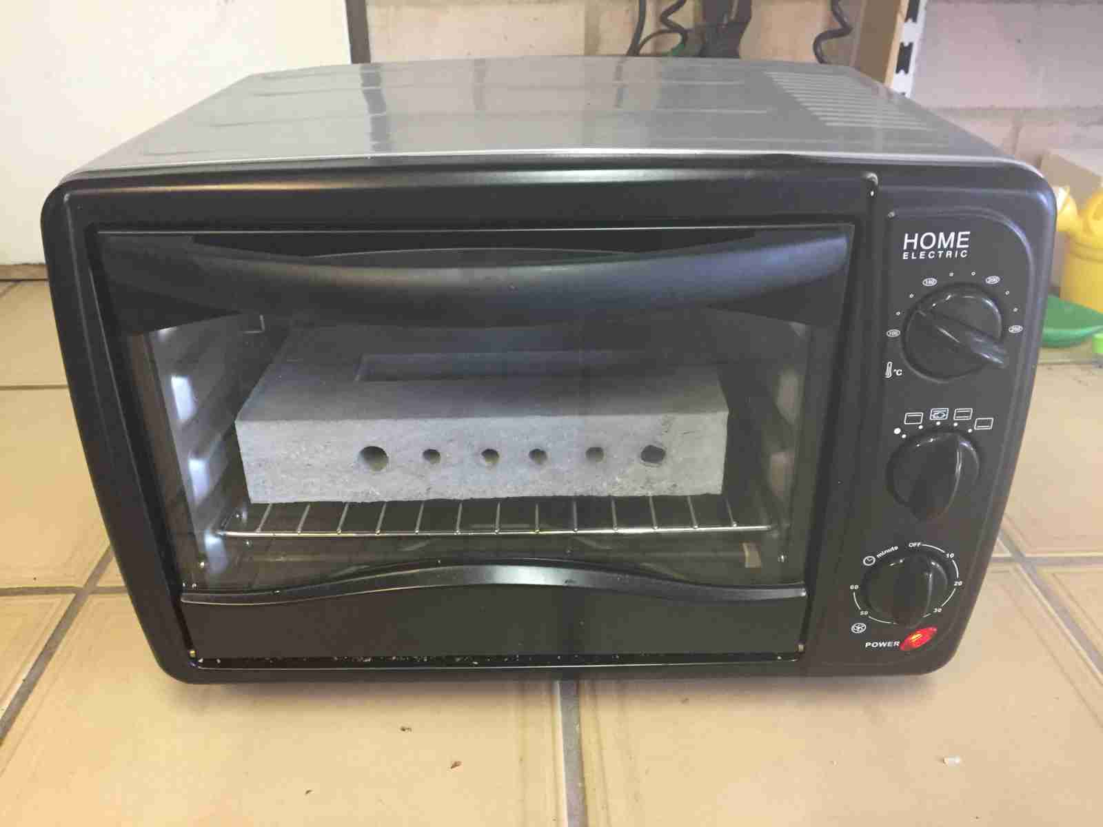

Die aktuelle Düse war jetzt 2 Tage in der Form und heute insg. ca. 3h im Ofen. 1h-120°, 1h-180°, 1h-250°.
Morgen werd ich sie wieder etwas im Ofen trocknen lassen. Walli geht eh erst Mitte/Ende der Woche zart in Betrieb.
Denke, das sollte erst mal reichen. Die nächste Düse kann dann etwas länger liegen ;)

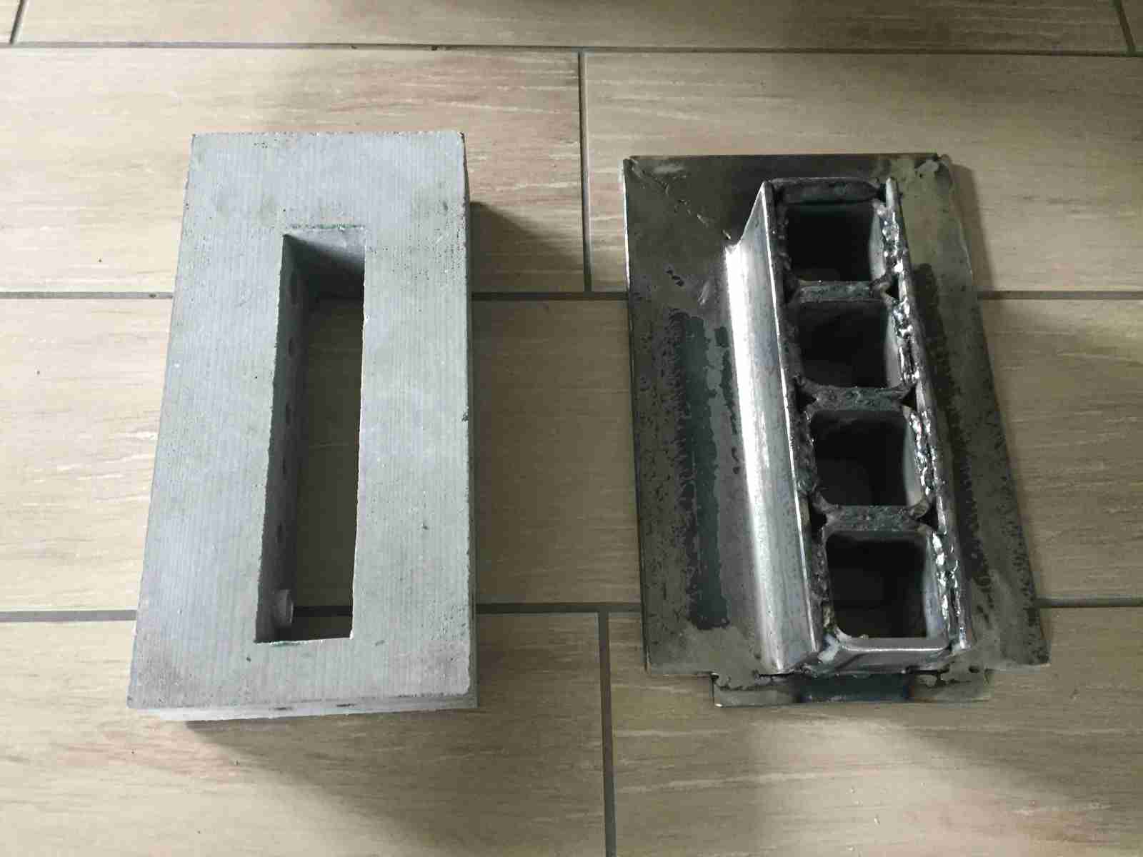

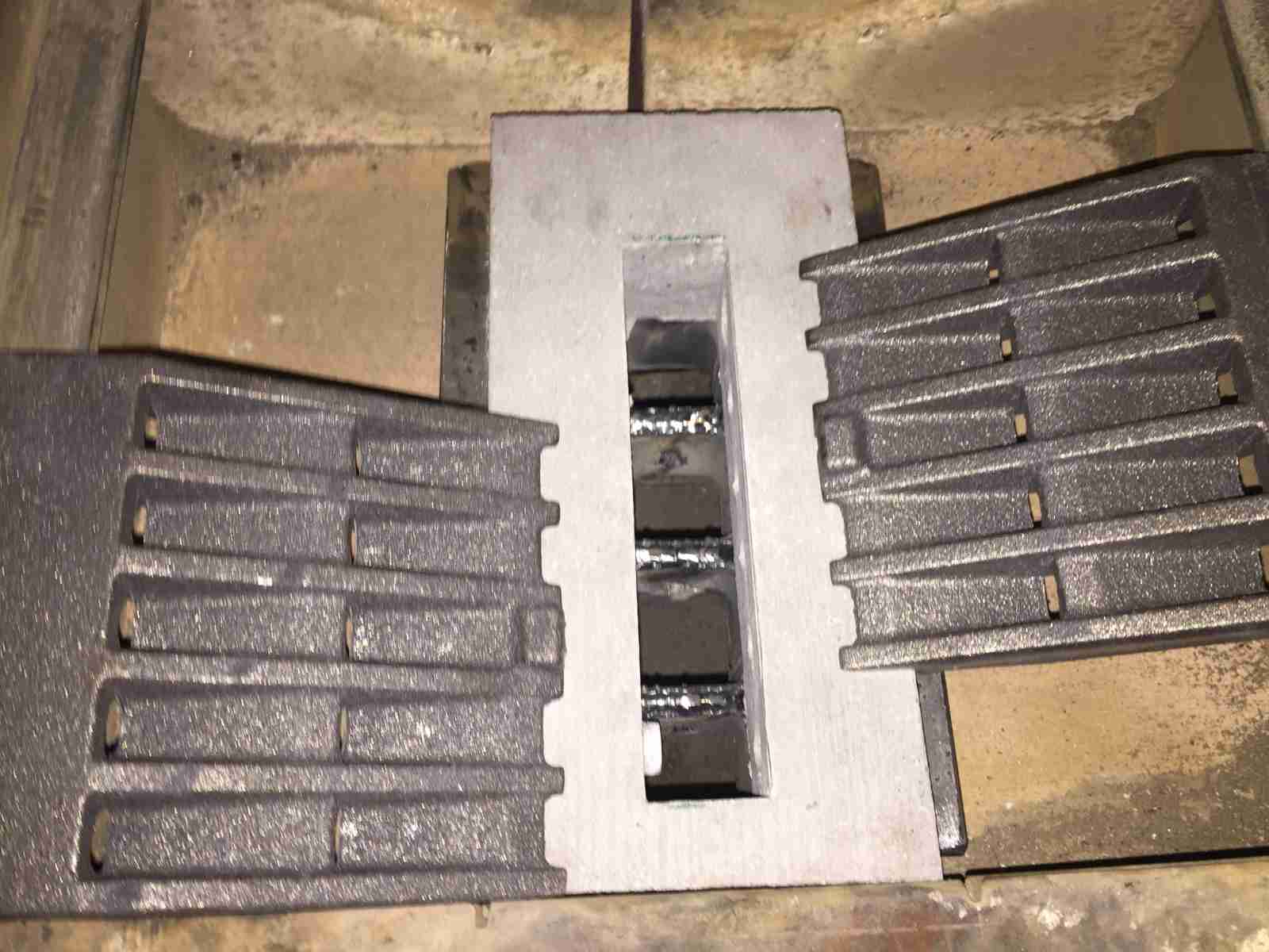

Kurzes Feedback zum flachen Block und Metallunterbau/Düse ;)
Gestern erstmal ohne Vergaserbetrieb ca. 2h zart brennen lassen dann zwei richtige Runden vergasen lassen.
Ergebnis: sehr zufriedenstellend :mrgreen: ....sehr schöner und stabiler Vergaserbetrieb :!:
Heute nochmal zwei richtige Runden und dann schau ich mir morgen mal alles genau an,
vorallem den Metallunterbau....in auf den Verzug gespannt..... 8-)
Den Vorteil den ich darin sehe:
Durch die vier verbunden Metalldüsen (40x40mm) unterhalb des Blocks fällt nicht alles und nicht zuviel nach unten durch.
Es bleibt immer etwas glühendes Material drauf liegen + das Metall selber welches leicht glüht.
Denke, dass dadurch die Gase sehr gut entzünden und verbrannt werden.
Die glühenden Reste unten auf dem Boden die durchfallen erledigen den Rest.
Verbrennungsbild sehr schön und Aschereste sehr fein :D
...lässt sich super reinigen
Werde hier mal drauf aufbauen.

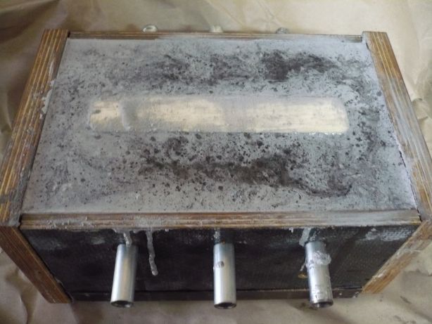

Noch was anderes: Düsenserie 4 hab ich heut aus der Form genommen.
Betondüse Serie 4 in Hochkantform
Man arbeitet etwas langsamer, durch die kleinere Fläche kann man nicht ganz so viel Menge gleichzeitig einbringen. Man schaufelt und stampft also öfter.

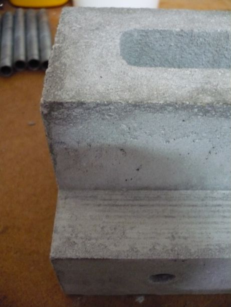

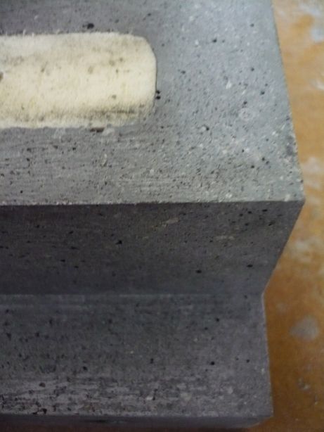

Betondüse Serie 4 Detail

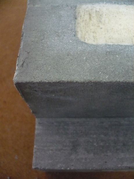

Zum Vergleich die Serie 3:
Betondüse Serie 3 Detail
Das es untere Ende der Form immer etwas porös wird ist kein Problem der Mischung sondern der Einbringung.
Die feuchte Zementschlemme schwimmt auf. Ich vermute bei den ersten Schippen ist aber noch nicht viel Feuchtigkeit über die aufschwimmen könnte, daher die Einschlüsse und die inhomogene Struktur.
Mal sehen ob ich das beim nächsten Mal besser hinbekomme...

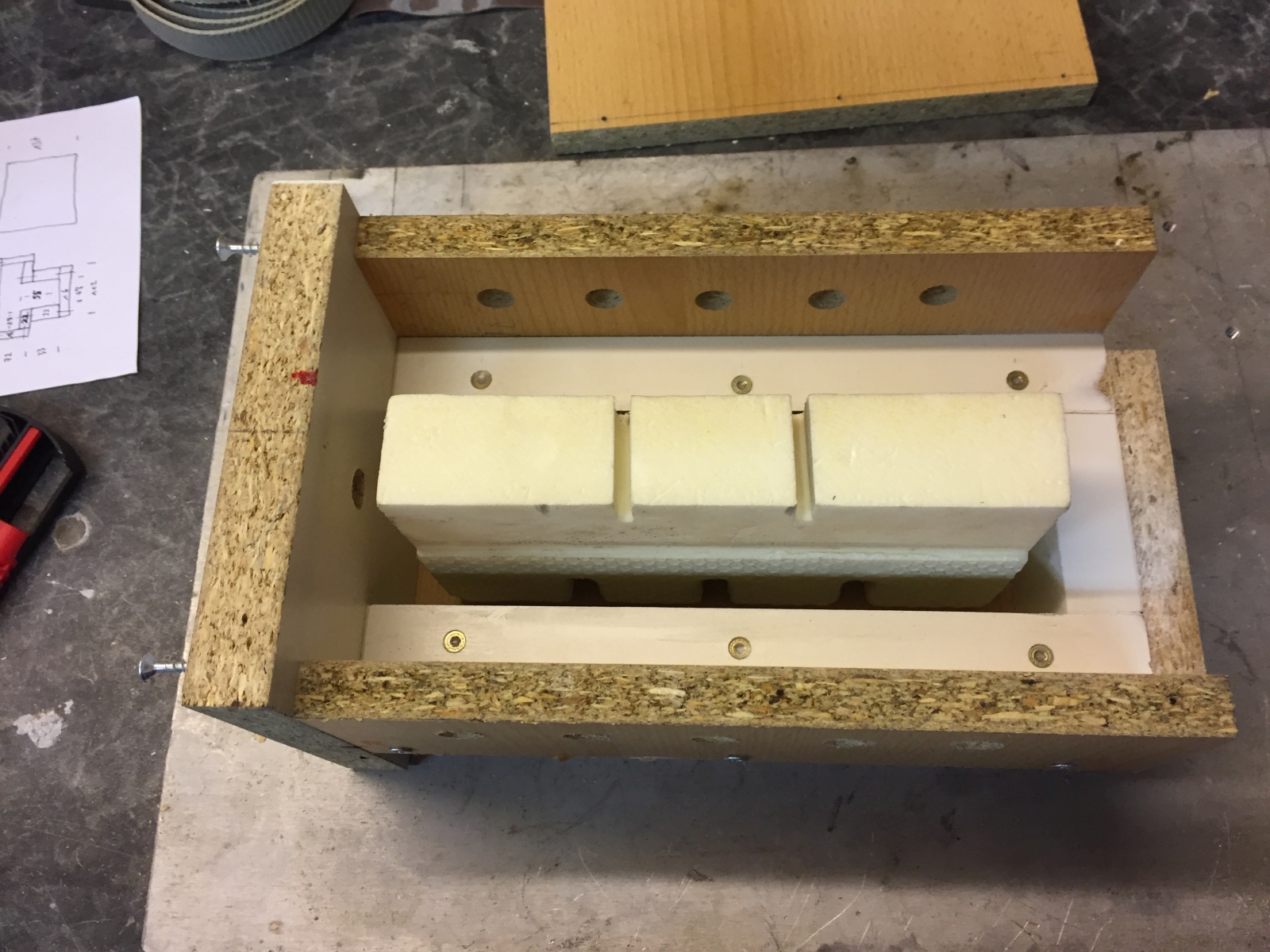

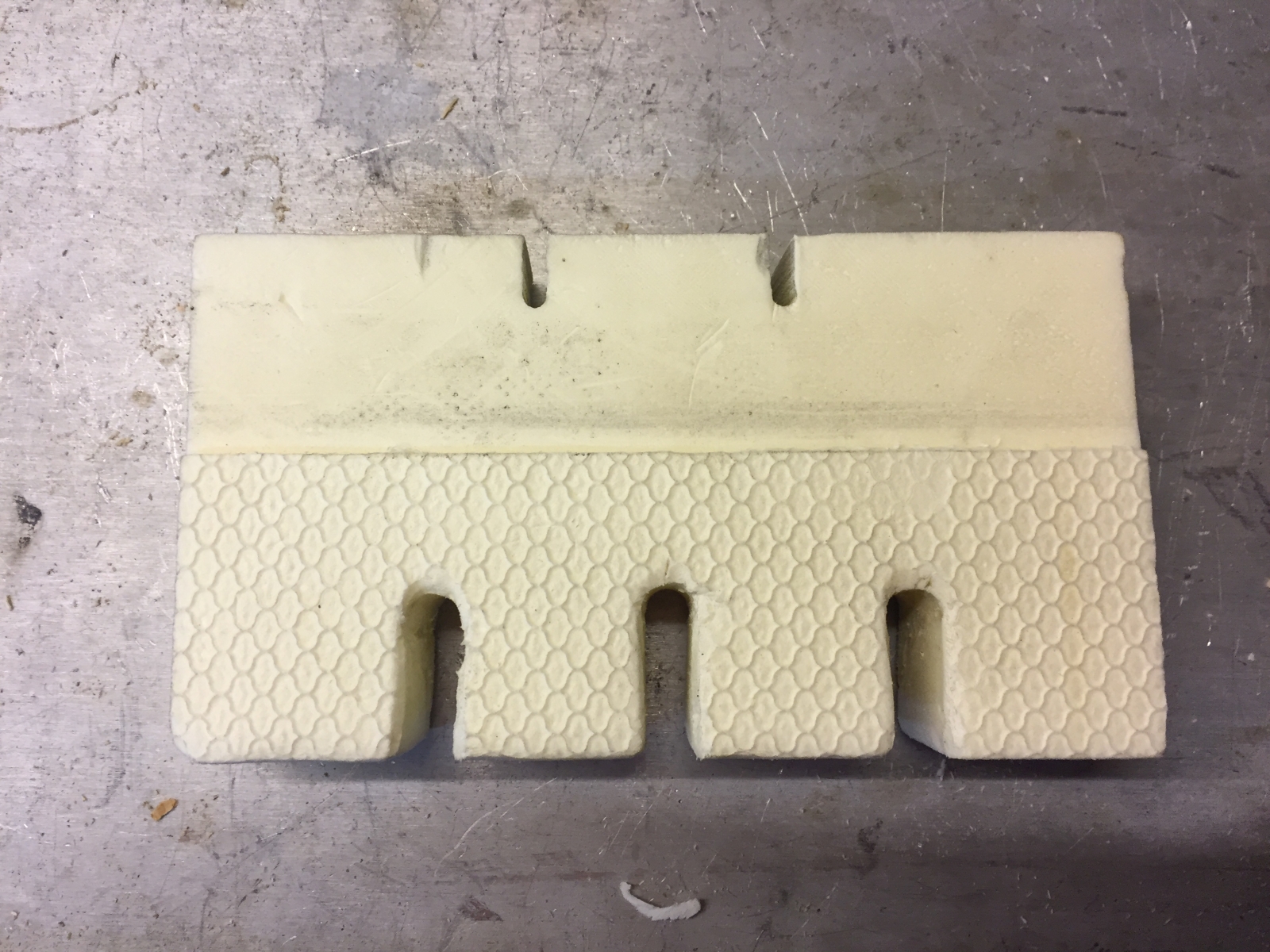

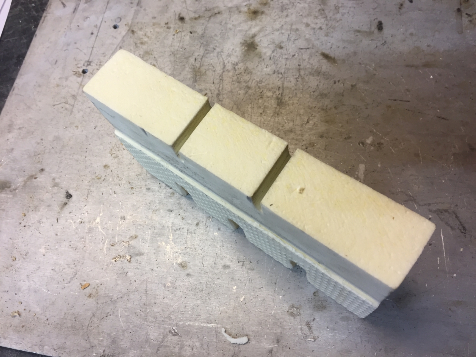

Hier mal der erste Prototyp des Styrodurblocks. Die große Öffnung widerstrebt mir etwas 8-)
Zwar sehr gut zu reinigen, aber mein Bauch sagt mir eine bessere Vergasung/Verbrennung zu,
(gefällt mir bei meinem jetzigen Düsenblock mit den Metalldüsen sehr gut)
wenn nicht die ganze Glut durchfällt und glühende Teile (Streben/Glut) im Block sind.

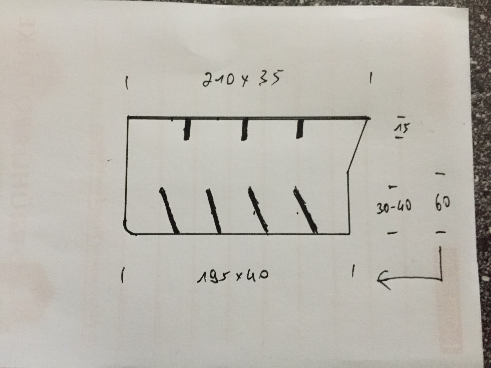

Denke, dass ich den Styrodurblock vorm Gießen noch erneuere. Da ich meinen Block runde 240mm lang mache,
werde ich die Düsenöffnung um 15mm verlängern damit ich kein Durchgangsvolumen durch die Streben verliere.
Die Streben werden wohl alle 6mm breit (1x Feilenbreite)....die oben im Bild sind 5mm(oben)
Die unteren Streben werd ich wohl mit einem leichten Winkel nach hinten versehen,
so bleibt die untere Scheibe etwas verschont. Mal grob so wie die Skizze....
Gerne Vorschläge/Bedenken.....manchmal fährt man sich ja gerne fest in seinen Gedanken 8-)

Hallo Freeliner,
wie wäre es wenn du im Beton Schlitze lässt in die du dann lose Metallstreifen einlegst, evtl. mit Glassschnur fixiert?
Dann hast du Stahlstreben in der Betondüse und keine Probleme mit Spannungen im Beton, da sich die Stahlteile frei bewegen können.
