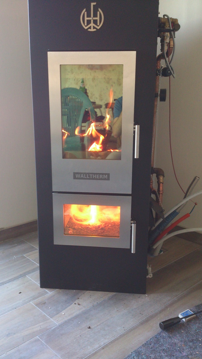

Re: Mein Walli, mein Haus, meine Anlage.
So endlich War es soweit !
Er durfte das erste mal Brennen !
Und es hat alles sehr gut geklappt !

SO jetzt mal ein paar Fotos Vom ersten Anheizen
