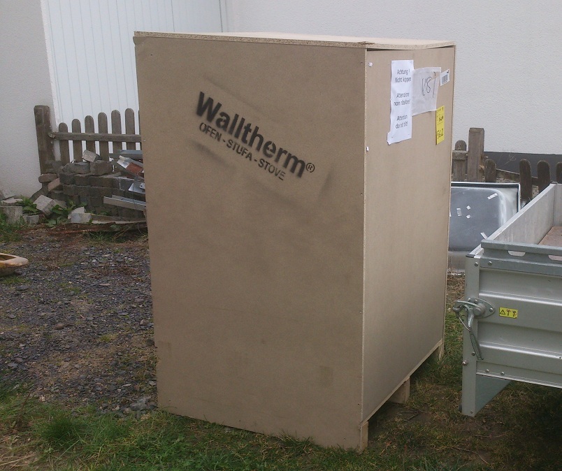

So mal ein Kleines Úpdate
mein Walli wie er vorm Haus Steht jetzt steht er leider immer noch in der Garage bis der estrich drin ist und ich ihn anschließen Kann.

Walli vorm Haus
Walli vorm Haus

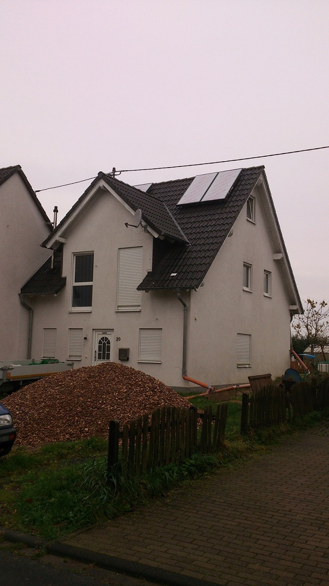

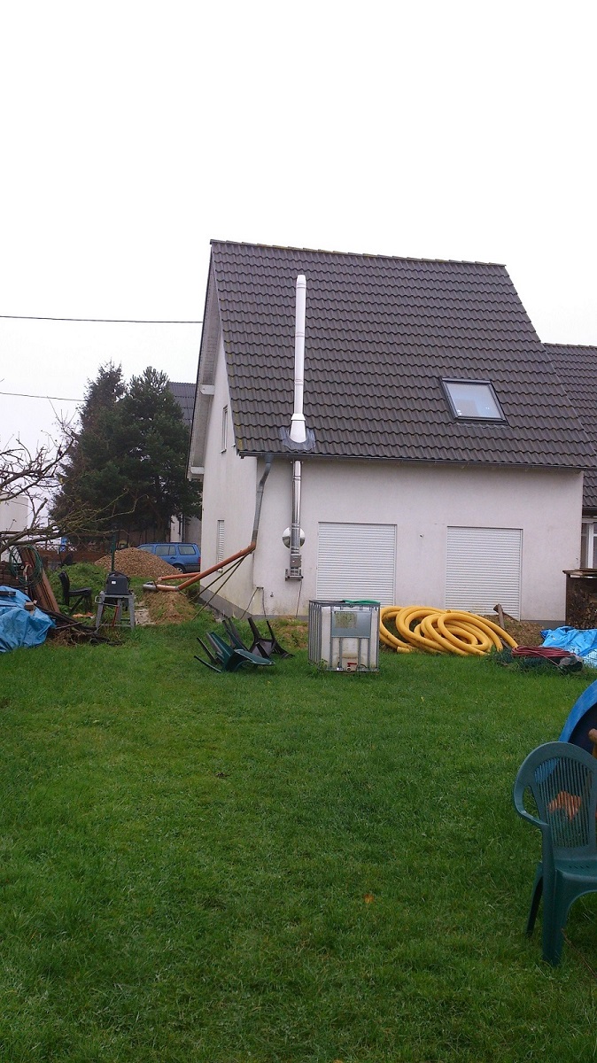

So Nochmal ein Foto von meinem Außenschornstein und meiner Solaranlage !

Außenschornstein
Außenschornstein
Edelstahlschornstein 6m 3,5 m Freistand über Dach :D
Solaranlage
Solaranlage
4 x 2,5 m² Viessmann Flachkollektoren gesplittet auf 2 x 2 Felder

Der Außenkamin ist schon länger montiert?
Die aktuelle Vorschrift sieht vor das die Mündung 1m höher ist als alle Fenster in 15m Umkreis.
Re: Mein Walli, mein Haus, meine Anlage.
Ich glaube das war Mitte 2013 aber das ist egal da der Walli vom Kaminsfeger schon abgenommen ist ! ohne das er je gelaufen ist ! Wir hatten halt einen guten Schorni erwicht ! :D :D :D
