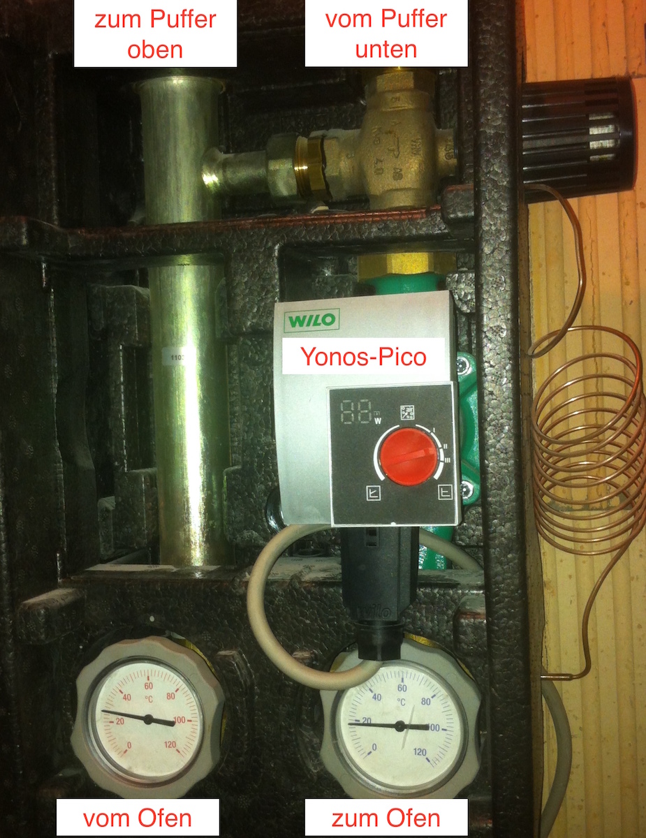

eigentlich läuft unser Walli recht rund, jetzt in der zweiten Heizperiode. Bisher habe ich mich dabei (und der restlichen Heizungsanlage: Walli, Solar, Gas) auf die Justierung der Fachleute verlassen, die das alles eingebaut haben.
Was mir nun aber aufgefallen ist: Es wird immer von Rücklauftemperaturen 60-70° gesprochen, und wie wichtig diese seien. Bei mir sehe ich die aber nicht. An der Rücklaufanhebnungsgruppe selbst habe ich über Stunden hinweg knapp über 60° Vorlauf und etwas unter 60° Rücklauf. Am Ofen selbst werden 62° angezeigt (wo das Thermometer da so genau misst, ist mir unklar). Erst zum "Brennschluss" hin, d.h. wenn auch der 1000l Puffer insgesamt langsam >60° erreicht (bei 75° fällt dann typischerweise die Klappe zu und es ist Schluss), läuft es im empfohlenen Bereich. Ist das trotzdem okay so?
Ich habe bisher noch nirgends etwas über die zeitliche Entwicklung dieser Temperaturwerte gelesen.

Die Rücklaufanhebung höher zu stellen bringt ja wohl nichts, wenn selbst der Vorlauf nur knapp über 60° ist. Bliebe noch die Pumpenleistung ... ?

Zumindest "am Ofen" habe ich die ja.Freeliner hat geschrieben:So wie deine Temperaturen sind, würde ich auf jeden Fall die Rücklaufanhebung etwas höher stellen
(damit am Ofen auch mindestens die 60° anliegen)
Im KG eine Etage tiefer. Ist ein elektronisch geregeltes Teil (Wilo-Yonos-Pico), dessen Einstellung mir noch nicht so wirklich klar ist. Weshalb ich da erstmal nichts verstelle.und die Pumpenleistung ein Stufe runter (wo steht deine Pumpe?)
Das haben "die Experten" (Heizungsbauer, Vertrieb von Wallnoefer) so eingestellt. Also, der Regler selbst steht so irgendwo zwischen 75 und 80, aber bei "Klappe zu" habe ich üblicherweise 75° im Puffer (oben wie unten) - das meinte ich.Warum geht bei dir bei 75° schon die Klappe zu![]()

JAU hat geschrieben:Solang ich nichts anderes zu Gesicht bekomme gehe ich davon aus das die drei genannten Thermometer alle im selben Kreis sitzen.
Tun sie, vergl. Foto. Allerdings nicht während des Betriebs aufgenommen.
Die Rücklauf-Anhebung steht auf 4.5 (von max. 6), die Pumpe auf "2.2m Förderhöhe" (was der im Bild zu sehenden Stufe II und im Betrieb einer Anzeige von 17W entspricht) und "Differenzdruck konstant".

Die Skala ist noch unpräziser als die Thermometer.gmwt hat geschrieben:Die Rücklauf-Anhebung steht auf 4.5 (von max. 6),
Wäre bei mir vermutlich zu wenig.die Pumpe auf "2.2m Förderhöhe" und "Differenzdruck konstant".
Für den normalen Betrieb genügt an meiner 6m-Pumpe (deins dürfte eine 4m sein) die Stufe 1. Wenn aber der Puffer voll ist und die Rücklaufanhebung am Rücklauf 50°C und mehr bekommt krieg ich die Wärme nicht mehr aus dem Walli.
