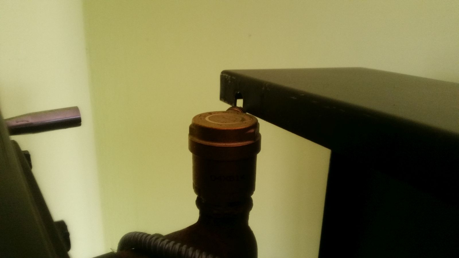

Hier mal ein paar Bilder:

Wie ist es denn jetzt :?: ...kann man damit auch manuell enlüften :?: ...an dem Rändelrädchen :?:

Moin Freeliner,
ich habe eben mal nachgesehen... das ist nur eine Verschlusskappe. Da kannste nix manuell machen... nur 0/1 -> auf oder zu.

Also der Entlüfter ist super :mrgreen: ....Danke für den Tipp ;)
Hatten vor zwei Wochen das komplette Wasser (bis auf den Puffer) abgelassen.
Haben noch die restlichen alten Heizkörper durch neue ersetzt und generell überall neue Ventile mit Voreinstellung montiert (für hydraulischen Abgleich).
Seitdem hab ich wieder mächtig Luftprobleme gehabt...richtig mächtig...Spirovent hat da auch nicht geholfen, da es richtig große "Säcke" waren...
Heute den Giacomini schnell montiert, Pumpe 10min laufen lassen, Ofen angeworfen.....Luft komplett weg :mrgreen:
Jetzt macht auch der Spiro wieder was er soll....
Super Sache für wenig Geld ;)
