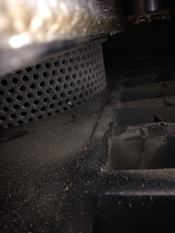

Nach anderthalb Stunden, als das Holz schon ein wenig herunter gebrannt war und die ersten Bewegungen oberhalb vom Injektorblock zu sehen waren, hat der Walli den Afterburner gezündet! In der unteren Brennkammer sah es auf einmal aus als ob ein F-16 Triebwerk gerade einen Testlauf unter Vollast machen würde. Relativ schnell hatte alles was man in der unteren Kammer sieht die eine Farbe: Rot
Die AGT ist auf gut 200 gestiegen.
Infolgedessen sind dann auch wieder die Siedegeräusche aufgetaucht.
Meine Erklärung für das Fänomen ist, dass mein Walli eine sehr grosse Lunge hat, sprich der Zug vom Kamin ist enorm.Sobalt die Luft im Ofen Platz zum zirkulieren hat, zieht es mit enormer Kraft nach unten!
Mein nächster Lösungsversuch: Ich werde die Klappe an der Zuluftzufuhr im Keller (nicht die Klappe am Ofen) nur zum Teil öffnen. Ich habe auch gestern die Klappe ziemlich zu gemacht um zu verhindern dass der Walli abhebt - Die Wirkung war aber bescheiden, wahrscheinlich ist das System relativ träge und besteht ein gewisser Sog und ist eine gewisse Hitze vorhanden, dann lässt der Sog nicht so schnell nach. Ich muss also verhindern dass ein gewisser Unterdruck überhaupt entsteht.
Mal kucken was passiert. Der Walli wird dann versuchen mehr von der Raumluft abzuziehen - Die Klappe am Ofen ist ja nicht Dicht. Mögliche Konsequenzen: die Lüftungsanlage schlägt Alarm.
Wird heute getestet. Der Speicher ist erst auf 60°, da ist also noch Luft.

Wobei es mich doch arg überrascht das immer noch die hintere Abdeckung mit der Gewindeverstellung verbaut wird. Bei der alten Bauart war das ja eine Abkürzung.
So eher eine Zugreduzierung, scheint nur nicht viel zu helfen. Oder ist die gar nicht ganz runtergeschraubt?
Re: Veränderter Wärmetauscher im aktuellen Modell?
Richtig, wobei sie aber auch im dritten Bild gerade drin sitzt und nicht schief...
...probier mal, ob du sie noch tiefer drehen kann...laut dem dritten Bild würd ich sagen....ja, da geht noch etwas...
