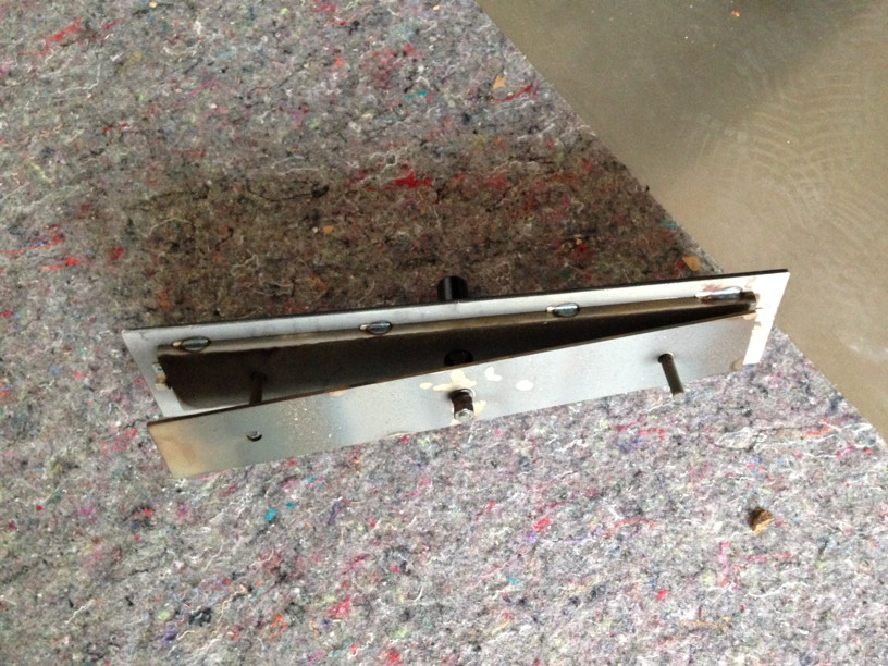

Ich habe vorm Start die Sekundärluftzufuhr reduziert - so wie in der Anleitung Vers. 12.1 angegeben auf nur noch 3mm (bei Vers 9 waren es ja noch 15-20mm)

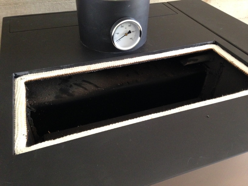

Dann habe ich die Klappe an der Abdeckung der vertikalen Rauchzüge ausgerichtet - die war schräg drin - siehe Bild.

Wobei es mich doch arg überrascht das immer noch die hintere Abdeckung mit der Gewindeverstellung verbaut wird. Bei der alten Bauart war das ja eine Abkürzung.
So eher eine Zugreduzierung, scheint nur nicht viel zu helfen. Oder ist die gar nicht ganz runtergeschraubt?
Re: Veränderter Wärmetauscher im aktuellen Modell?
Richtig, wobei sie aber auch im dritten Bild gerade drin sitzt und nicht schief...
...probier mal, ob du sie noch tiefer drehen kann...laut dem dritten Bild würd ich sagen....ja, da geht noch etwas...
