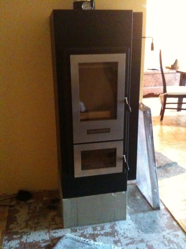

Aber nun zu unserm guten Stück. Unser Walltherm Model Wilder Kaiser wärmt nun im zweiten Jahr (erstes Anheizen Sep. 2011) unser ca. 180m² Heim (Bj. 1977). Als letzter Erweiterungsschritt unserer Solaranlage mit 1000 Liter Pufferspeicher wird der Wallterm über die Heizungsanlagen (Technische Alternative UVR 1611) gesteuert. Der alte Ölbrenner dient uns nur bei Abwesenheit als Wärmequelle um das Haus nicht abkühlen zu lassen. Wir verbrauchen pro Session so ca. 3 Paletten Briketts und ein Ster Holz der aber mehr der Ästhetik dient.
Da mir der Wallterm von Beginn zu niedrig vorkam und ich mich beim saubermachen nicht am Boden wiederfinden wollte habe ich den Ofen kurzer Hand auf einen 30 cm Betonsockel gestellt.
Dies hat sich nun als sehr praktische Erwiesen. Nicht nur das die Reinigung etwas einfacher vonstatten geht auch ist das Spiel der Flammen so deutlich besser im Blickfeld. Nach dem Umbau mit großen Offenkacheln ist von dem Sockel sowieso nichts mehr zu sehen. Man sollte allerdings mit der höhe des Sockels nicht zu großzügig sein da man ja das gute Stück auch mal von oben Reinigen muss.
Fertig
Fertig

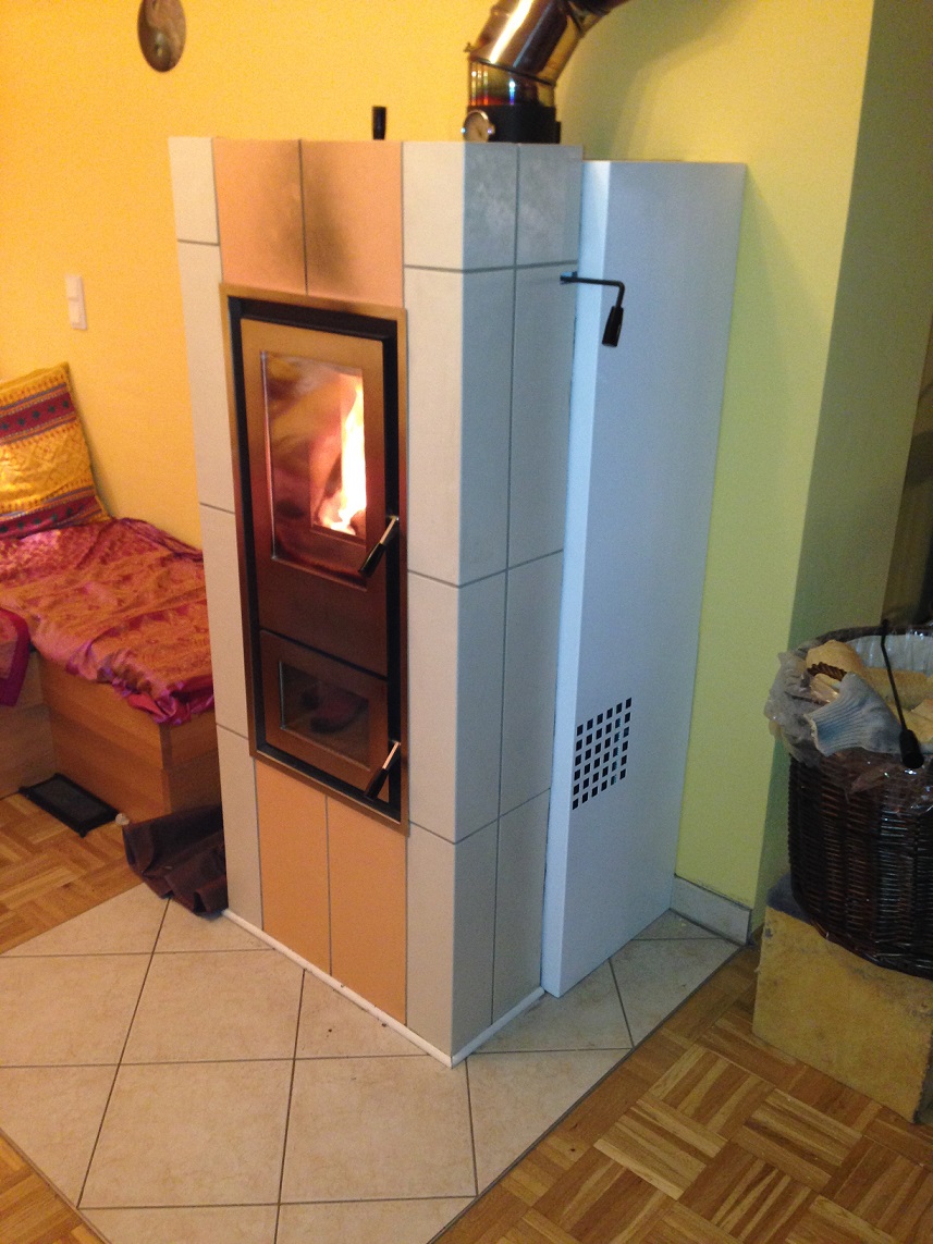

Ich habe das seitliche Verkleidungsblech noch um die zusätzliche Höhe verlängert und zu guter Letzt noch weis lackiert damit die Verlängerung nicht auffällt.
Verschleiß ist bei uns bislang noch keiner Aufgetreten ich würde nur mittlerweile die Scheiben gerne durch IR Scheiben austauschen da die Abstrahlleistung doch schon ganz ordentlich ist. Ob es nicht Zuviel an wohliger Wärme nimmt wird wohl nun der Praxistest zeigen.

zu aller erst muss ich etwas in meinen Artikel richtigstellen. Die höchst offizielle Heizknecht Meisterin war entsetzt, dass auf dem zweiten Bild ein wenig Ruß auf den Kacheln oberhalb des Heizraum zu sehen ist. Dies entspricht natürlich nicht dem gewünschten Erscheinungsbild und wurde sofort mit ein wenig Wasser und Seife beseitigt. Zu meiner Verteidigung möchte ich nur anmerken das es sich für mich beim Walltherm um einen Gebrauchsgegenstand handelt und dabei so etwas schon mal passieren kann. 8-)

eigentlich bin ich dankbar für die schwarze Rauchfahne auf den Kacheln in Deinem Bild, die mir auch gleich aufgefallen ist. Bei mir stellt sich nämlich noch die Frage, ob ich mit Putz oder Kacheln als Oberfläche arbeiten möchte. Also insofern einen Gruß an die Dame des Hauses und lieben Dank an Dich für ein ungeschöntes Bild eines Gebrauchsgegenstands.

eine sehr kreative Lösung, darf ich dich fragen was das für ein Rohr ist das die Abgase ins Freie führt? Ist das ein einwandiger Schornstein oder hast du dir da was gebastelt? Der sieht echt schick aus.

mein Ofenrohr ist ein ganz einfaches einwandiges Chromrohr. Durch zu spätes Umschalten hat es allerdings schöne Anlassfarben (blau bis leichte Goldtöne) bekommen. Das Ofenrohr geht dann in den gemauerten Hauskamin der Gott sei Dank zwei Röhren hat.
