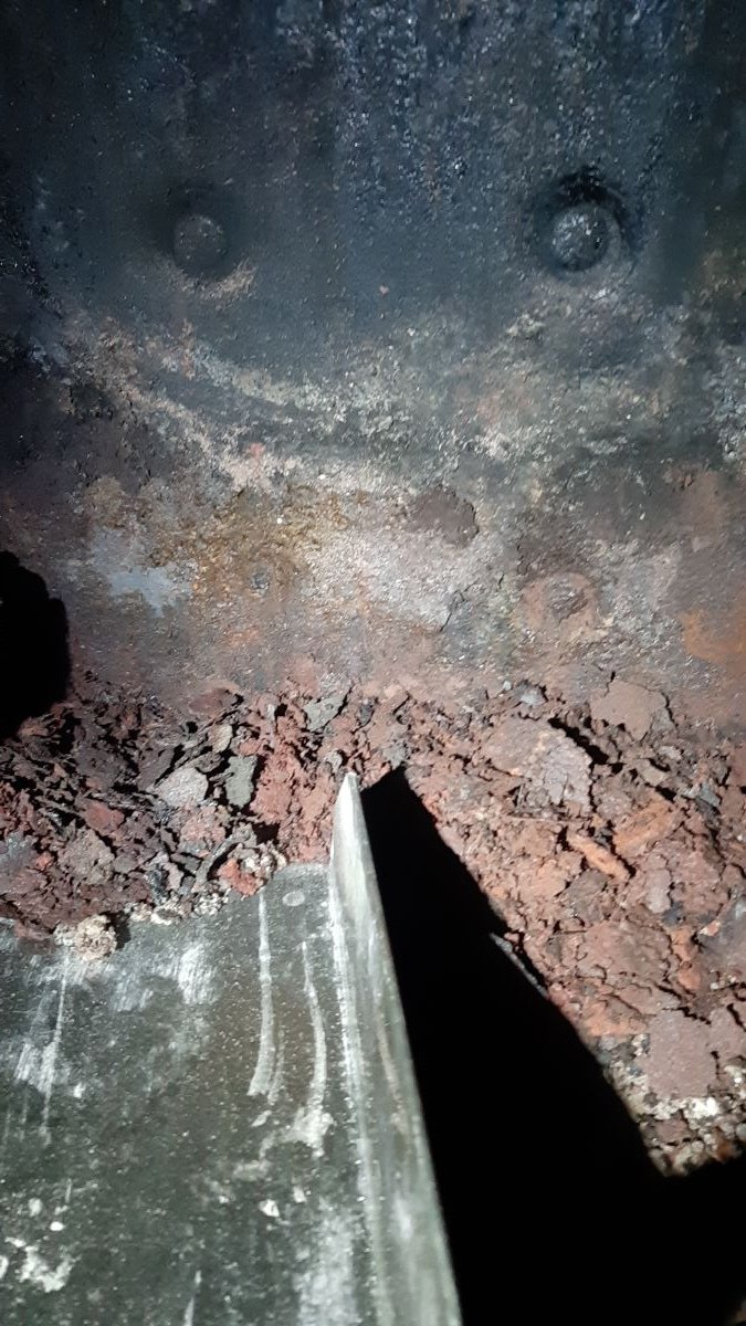

nach ca. 9 Jahren problemloser Funktion stand heute morgen Wasser vor dem unteren Fenster.
Hab dann die Scharmott steine ausgebaut und mir kam schon der Rost von der Rückwand entgegen.
Nach dem Säubern konnte man auch die undichte Stelle sehen,
Wasseraustritt
Wasseraustritt
Denke das hat sich schon länger aufgebaut, Weiss nur nicht wie. zu geringe Temp.?
aber was kann ich jetzt tuen?
hat schon mal jemand versucht so eine Leckage zu kleben?
hier noch ein paar Bilder
Grüße aus dem Rheinland
Re: Wärmetauscher undicht
Das wird's wohl gewesen sein...
Problem bei Rost ist ja immer das er flächig auftritt. Das Material um die Schadstelle wird genauso kurz vor Versagen stehen.
Ich frage mich da ja ob Glanzruß den Ofen nicht sogar schützt. Kann aber auch sein das der unweigerliche Rost dabei nur verdeckt wird.

Ich bin ehrlich gesagt etwas erschrocken, dass der Ofen nur 10 Jahre gehalten hat und ich jetzt einen neuen kaufen soll?
ist das denn die normale Standzeit?
habe in den 10 Jahren sicherlich 20-25m³ im Jahr an Holz durchgebrannt und die meiste Zeit das komplette freistehende EFH geheizt.
Was gibt es denn für eine Empfehlung. Neuer Vajolet Basic?
Oder direkt einen Scheitholzbrenner in den Heizungsraum stellen?
Mein Senior gab gestern eine interessante Sichtweise wieder als ich ihm hiervon berichtete: Ausgehend von seinem Holzverbrauch, und angenommen das Problem ist proportional zur Arbeit, entspräche das einer Laufleistung von 18-20 Jahren.

Rost entsteht wenn Feuchtigkeit aus dem Rauchgas an der kalten Ofenwand kondensiert.
Wir haben 2x ~15m Rohrweg zur Rücklaufanhebung. Daher schließe ich während der ersten 30min die Anheizklappe nur zur Hälfte damit der Rücklauf erst warm ist bis das Rauchgas durch alle Wärmetauscher strömt.
Das Holz sollte auch immer 2-3 Jahre abgelagert werden und möglichst trocken sein. Aber das werden sicherlich alle berücksichtigen.
