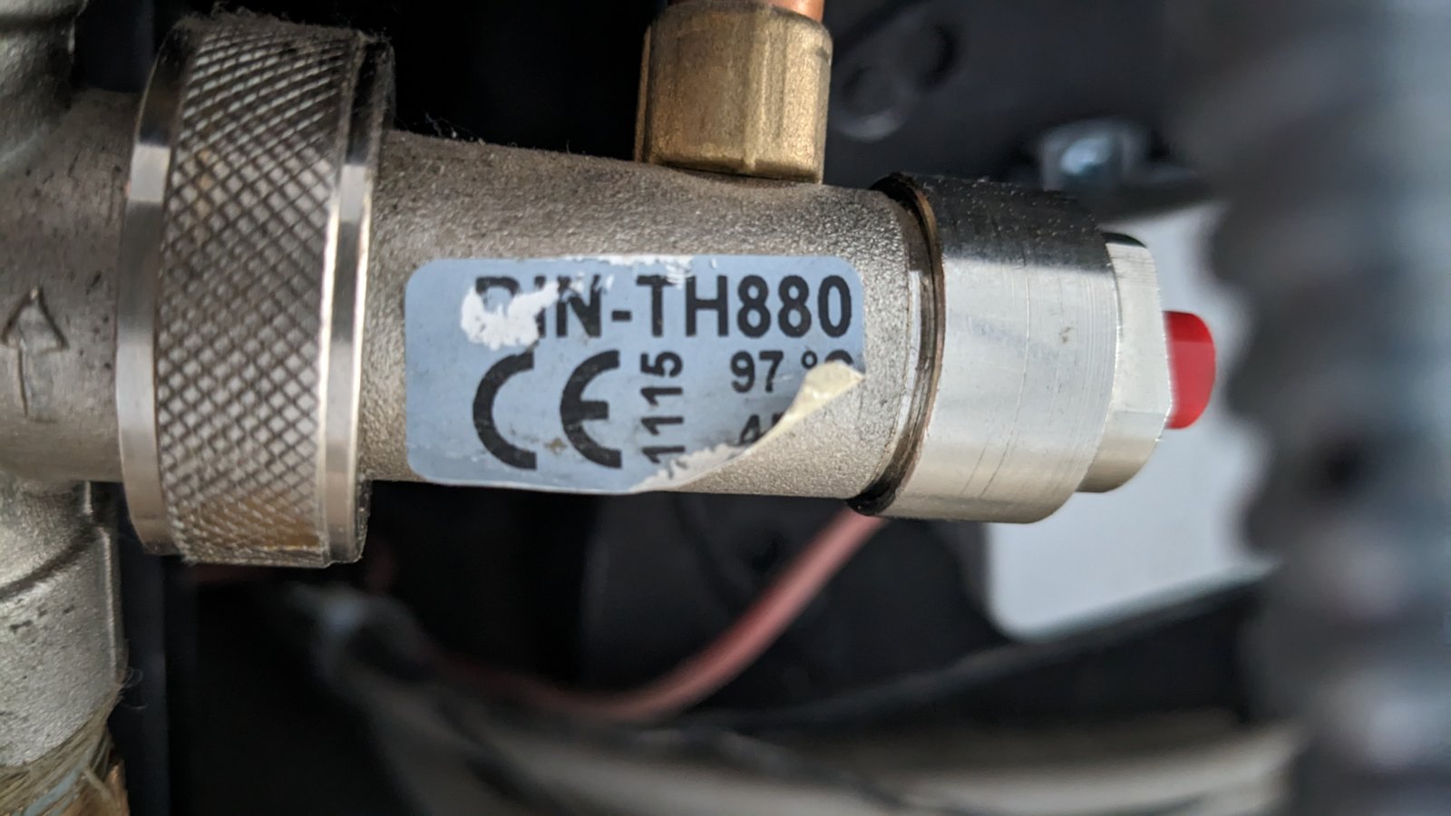

Wozu ist der rote Knopf (siehe Bild) ?
Ich habe mit einem kleinen Fliesenhammer vorsichtig dagegen geklopft. Das Ventil scheint wieder dicht zu sein, zumindest läuft kein Wasser bei geöffnetem Wasserzufluss mehr durch den Ofen.

der rote Knopf ist zum manuellen öffnen des Ventils, oder auch Testknopf.

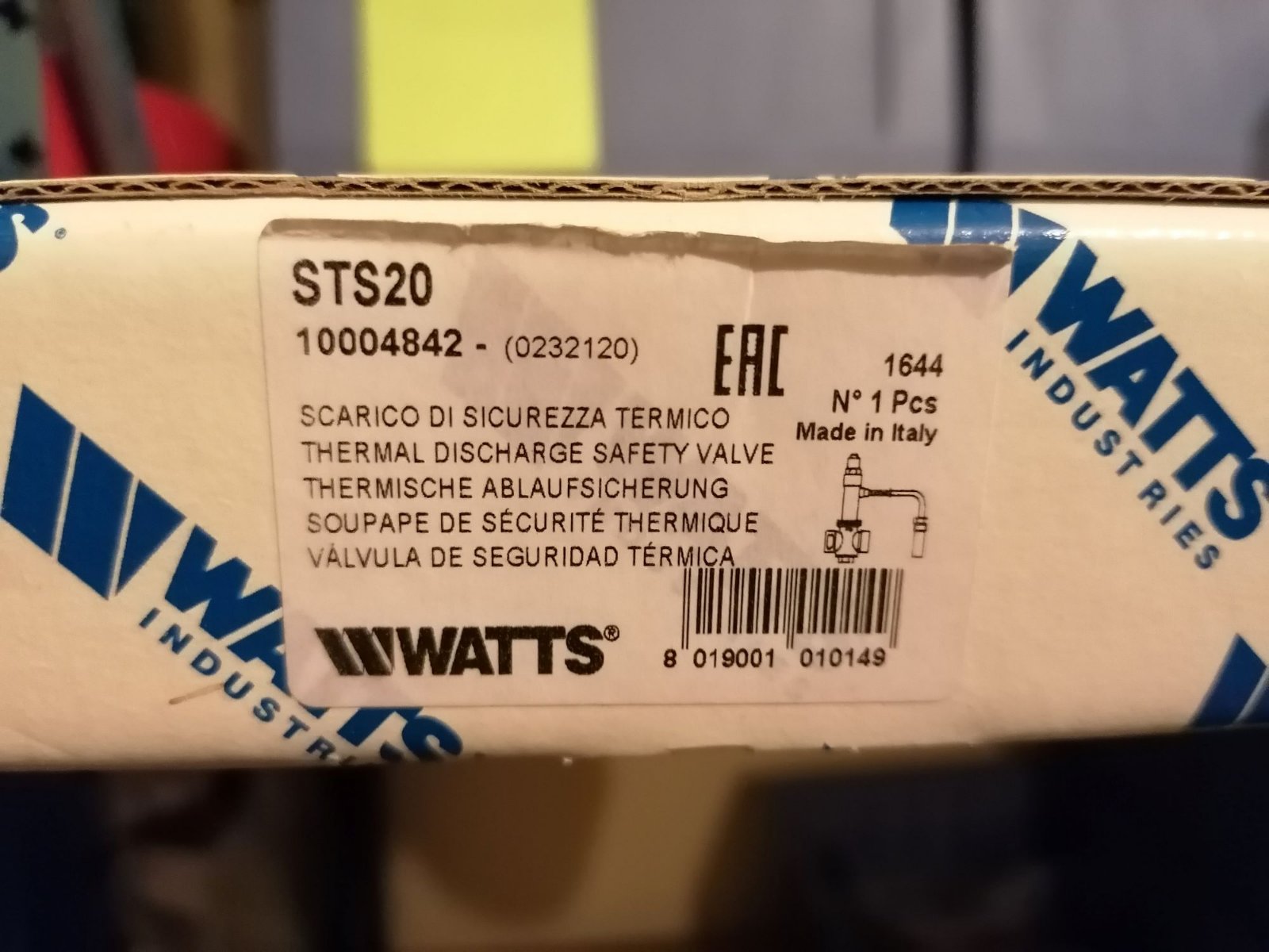

Gegen folgende Diese haben ich von unserem Ofenlieferant bekommen. Wurde damals noch auf Kulanz getauscht.

Eine Betätigung des roten Knops gehört zur regelmäßigen Prüfung der Heizungsanlage. Wie auch Druckkontrolle bzw. Nachfüllen der Anlage, manueller Test der Überdruckventile und Kontrolle des Vordrucks am MAG.
Wenn es etwas kleckert könnte auch nur das Ventil verkalkt sein. Ist allerdings Sicherheitseinrichtung, also im Zweifelsfall lieber tauschen.

Wie Kai schon sagte ist ein STS 20 (ohne "S" hintern dran) von Watts verbaut. Kostet ~75€.Alex2805 hat geschrieben: 29. Jan 2023, 16:47 Kann mir jmd. einen Hersteller oder eine Beschreibung des Thermische Ablaufsicherung Ventils nennen bzw. weitergeben ?
