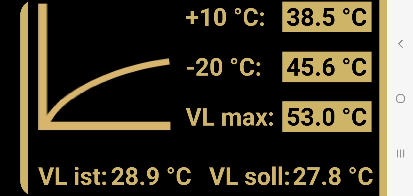

Guten Tag,
besitzt jemand auch die UVR direkt von Walltherm?

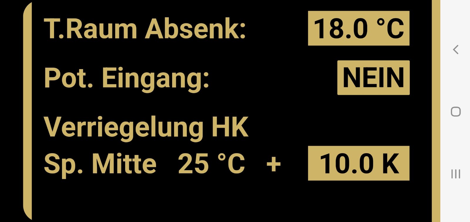

Meine Frage ist, wann geht bei Euch automatisch der Heizkreis aus bzw. geht er irgendwann auch mal aus, wenn die Außentemperatur entsprechend hoch ist? Unsere alte Ölheizung hatte ab einer Gewissen Außentemperatur einfach ausgeschaltet. Aktuell wird sinnlos viel zu kaltes Wasser im Kreis gepumpt und der Mischer ist schon komplett zugefahren, da das Rücklaufwasser auch wärmer ist als von der Steuerung gefordert. Anbei die Bilder meiner Einstellungen. Wir heizen auch 24/7 durch. Verbaut sind überdimensionierte Plattenheizkörper, weshalb wir eine relativ niedrige Vorlauftemperatur haben. Ich habe keine Einstellungen gefunden, wo ich dies auswählen könnte.
2. Problem ist die Heizkreisverriegelung. Auch dies macht die Steuerung nicht, obwohl der Puffer eiskalt ist. Ich habe auch mit der Temperaturdifferenz gespielt, andere Werte brachten aber auch keine Abschaltung...
Die Steuerung ist von Walltherm so verrammelt, dass man an der Programmierung auch nichts verändern kann. Walltherm gibt leider auch das Passwort nicht raus, weshalb wir wahrscheinlich die Programmierung nur komplett löschen können und eine neue einspielen...
Habt Ihr evtl. einen Tipp? Vielen Dank!

dadurch dass du 24/7 mit "T.Raum normal" fährst, geht die Heizkreispumpe erst aus wenn die AT>20°C beträgt oder der Speicher in der Mitte <25°C hat. Stellst du dir stattdessen definierte Heizzeiten mit "T.Raum normal" z.B. 20°C ein, dann sind die nicht aktiven Zeiten dazwischen automatisch Zeiten mit abgesenktem Raumsoll. Diesen niedriger eingestellt (z.B. 15°C) hat zur Folge, dass dann die Heizkreispumpe auch bei niedrigerer AT abschalten würde.
Möchtest du dass der Heizkreis früher abschalten soll, geht das hierbei nur mit aktiviertem Warmwasser Vorrang - z.B. 40°C. Beträgt die Pufferspeichertemperatur oben <40°C, geht die Heizkreispumpe aus.
