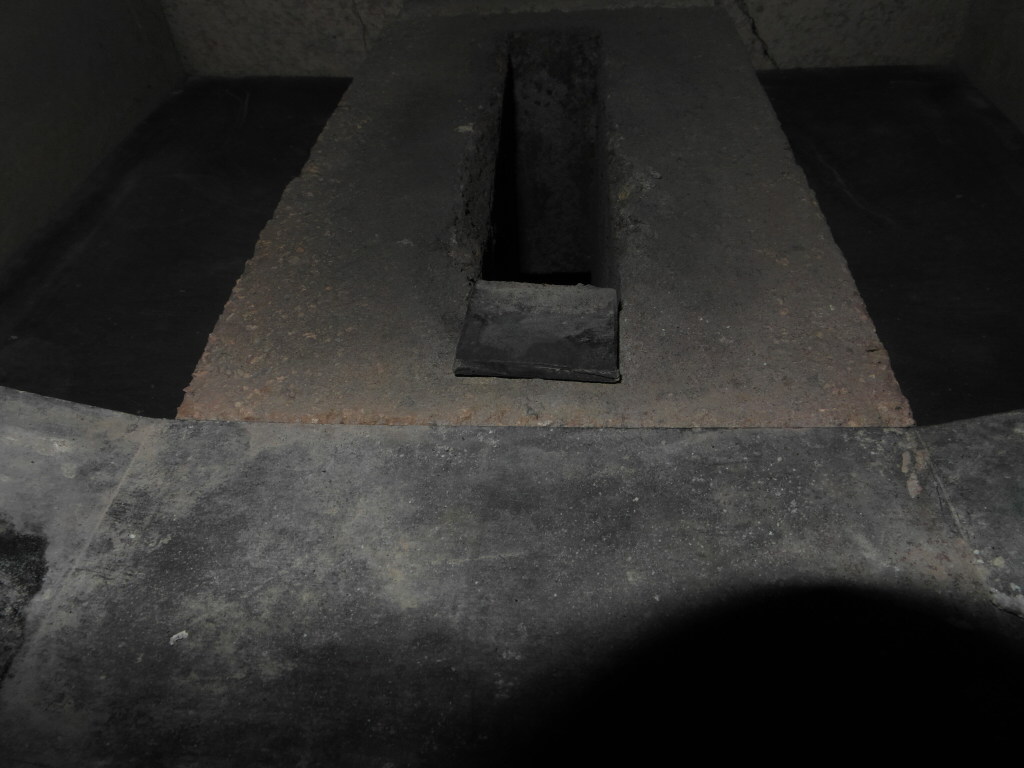

Hier mal wieder etwas gebasteltes:
Das Problem der "blinden Scheiben" im unteren Brennraum stört jeden Ofenbesitzer und der Hersteller hat meiner Meinung nach noch keine Lösung dafür. Meine Lösung hift zwar auch nicht auf Dauer, ist jedoch schon seit ca. 3 Monaten im Einsatz mit entsprechendem Erfolg.
Also, das Hauptproblem sind die Temperaturen im vorderen Bereich. Wie bekommt man sie also von der Scheibe weg um nicht alles im Sichtbereich mit Schamotteplatten vollzustellen?
Ich habe mit diversen Blechen experimentiert, die die Flamme daran hindern sollen nach vorne zu strömen.
Das hilft schon ganz gut gegen die Flammen und den herunterfallenden Partikeln.

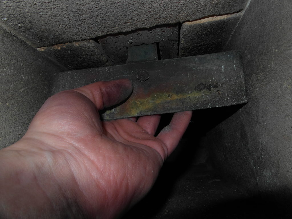

Ab hier jetzt ein Umlenkblech für Betonbrenner Benutzer:

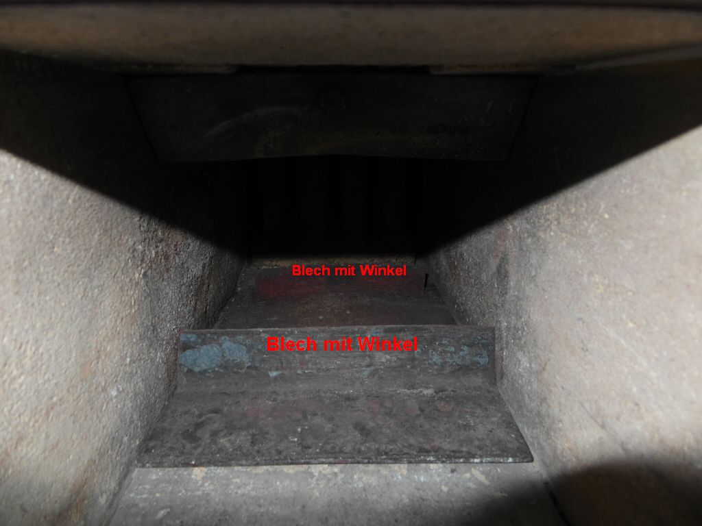

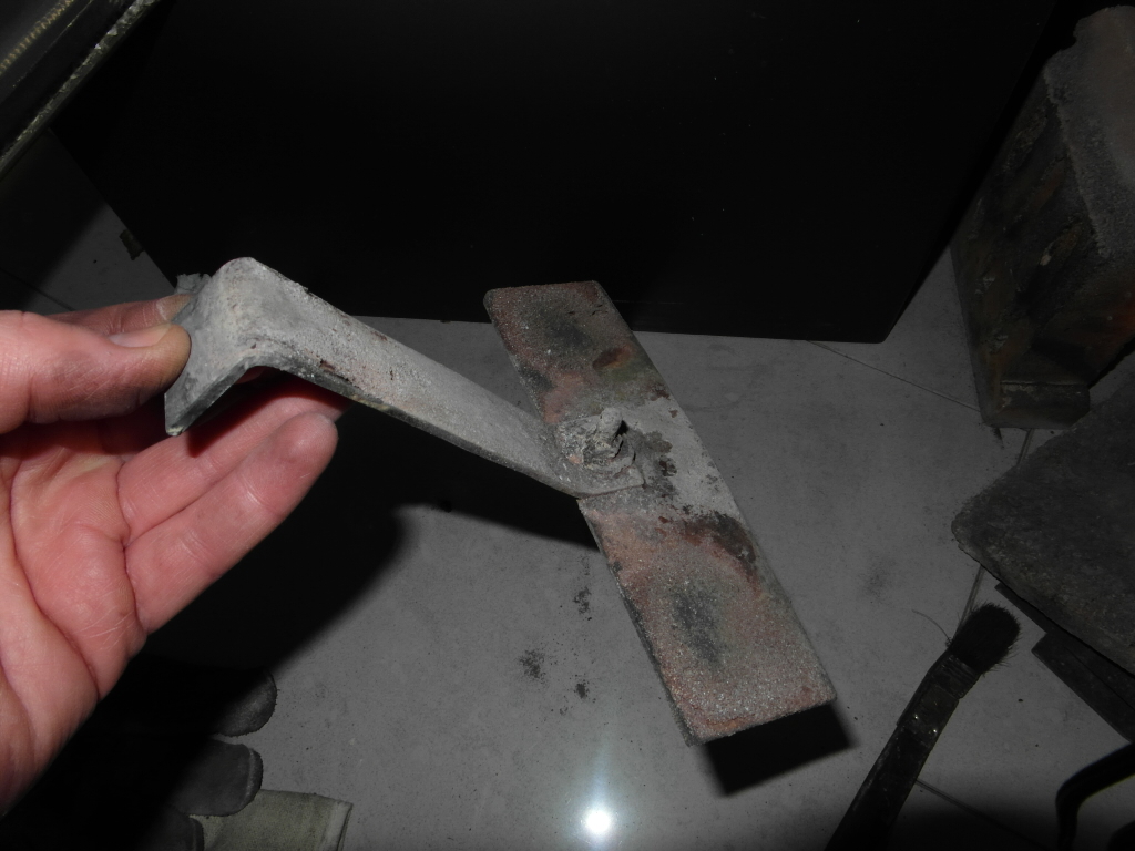

Mein zweiter Plan war, die Flamme in ihrer Richtung zu beeinflussen. Hierzu habe ich ein Blech an einer Halterung gebaut, die ich in den Betonbrenner hänge. Dieses Blech ist nicht sehr groß und stört mich auch nicht bei der Sicht aus der Sitzposition im Wohnzimmer.
In den Betonbrenner eingehängt: Wird von unten in den Brenner gehängt:
Aufgebaut sieht das dann alles so aus:
Bis jetzt konnte ich die Opferscheibe immer wieder gut reinigen und der Spaß an der Sicht ist noch nicht ganz getrübt.
Ich arbeite aber weiter dran, das Resultat zu verbessern.

Ich habe das Umlenkblech optimiert und erhebliche Erfolge verbuchen können. In einem Video habe ich das vorgestern (30.5.) mal dokumentiert. Übrigens: bei 18Grad Außentemperatur hat der Betonbrenner ordentlich GAS gegeben.
Die Opferscheibe ist schon seit vielen Wochen nicht weiter erblindet. Leider hat sie in der gesamten Versuchsreihe etwas leiden müssen
In dem Video ist das Blech sehr massiv sichtbar. Vom Sofa aus (4 Meter vom Ofen entfernt) ist davon jedoch kaum etwas zu sehen.

Hallo Aragon,
ich habe dort 2-3 mm Stahl- / Edelstahlblech im Einsatz.
Dieses Umlenkblech funktioniert mit dem Betonbrenner, da die Befestigung dort sehr einfach ist. Bei den originalen Brennern müsste man sicherlich etwas basteln, damit es funktioniert.
Ich stelle denmächst mal Bilder und exakte Maße rein
