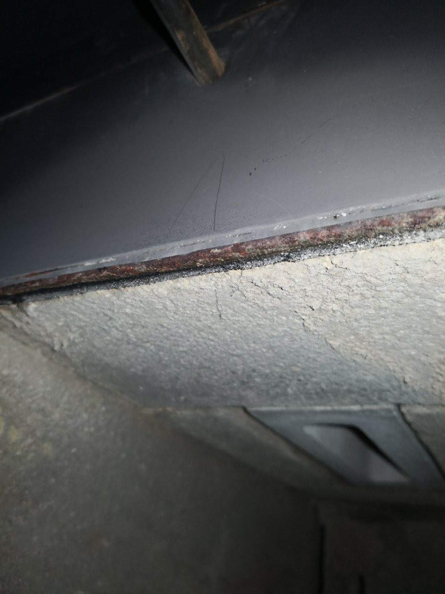

E Neubauten
Beiträge: 112
Wohnort: Sinzig/Ahrtal
Re: Hat der "allte" WAlli eine untere Scheibenspülung?
Beitrag von E Neubauten »
da kann man sich auch leicht vertun, hier im thread ist ein Foto: viewtopic.php?f=6&t=60&start=30#p472

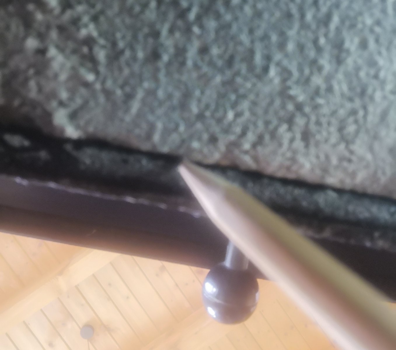

Sieht bei mir so aus:
Da passt nix mehr dazwischen.
kein Spalt. Oder doch?

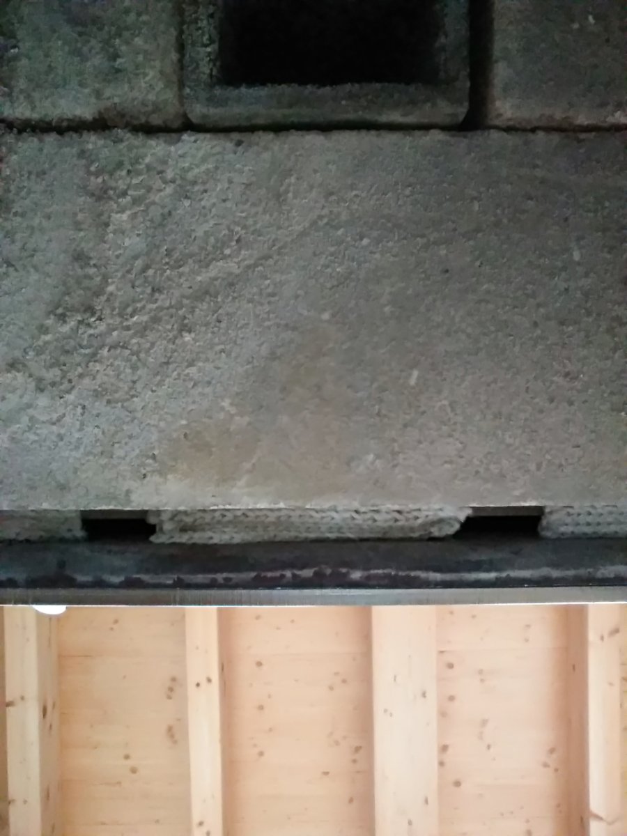

E Neubauten
Beiträge: 112
Bei mir siehts so aus, inklusive Dichtschnurabschnitte...
