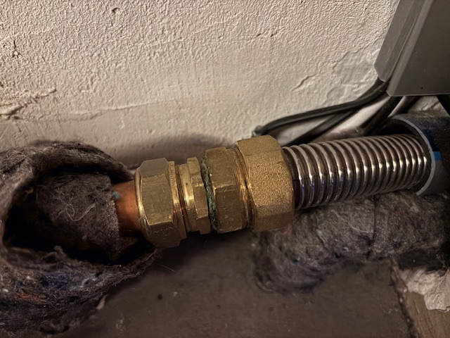

Re: Walltherm Vajolet gluckert ohne Ende - Entlüften hilft nicht
Schönen guten Tag zusammen - Alexander aus Bergisch Gladbach mit viel Walltherm Erfahrung
Es war ein saublöder Fehler, der bei mir nach 2 Jahren sehr plötzlich massives Gluckern bescherte. Der Walli steht im 1. OG und der Puffer im Keller. Am Puffer und am Walli nutze ich Edelstahlwellrohr welches senkrecht in den Keller in Kupferrohr übergeht. Solche Übergängen von Kupfer auf Wellrohr werden mit Verschraubungen realisiert und hier baute ich einen unsichtbaren Fehler ein. Die Leitung war immer Wasserdicht jedoch kam offensichtlich Luft rein. Wie war das möglich?
Achtet bei solchen Verschraubungen darauf, dass das Gewinde der Solarverschraubung passt, also lang genug ist. Auf dem Foto seht Ihr rechts die Solar Überwurfmutter auf dem Nippel mit Aussengewinde. Der Nippel ist hier sichtbar zu kurz, sodass die Mutter nicht ausreichend Druck auf die Flachdichtung ausübt. Ich konnte das für mich lösen, indem ich zwei Dichtungsringe eingesetzt habe. Damit ist das Problem zu 100% behoben. Mein Rat, verbaut Verschraubungen als Set die zueinander passen und nicht irgendwas aus der Kellerkiste.
Auf die Ursache kam ich durch Nachziehen der Verschraubungen. Das Gluckern wurde sofort schlimmer wodurch die Verschraubungen als Problem auffielen.
