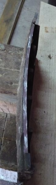

Den Rosten links und rechts im Walli die für Primäluftzuführung gedacht sind leiden unter der enormen Hitze und verformen sich schon nach recht kurzer Nutzung (bei mir jetzt die zweite Saison).
Verzogener Rost
Verzogener Rost
Das Problem dabei ist die gerade Auflagekante an den Schamottsteinen. Der Verzogene Rost passt nicht mehr richtig in die Nut, liegt nur knapp auf oder fällt gleich in den Aschekasten. :cry:
Es ist zwar ein recht zäher Stahl, lässt sich aber mit einem Winkelschleifer und Trennscheibe bearbeiten.

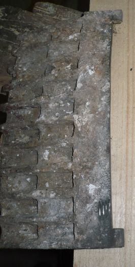

Rost bearbeitet
Rost bearbeitet
So passt der Rost wieder besser in den Schamott.

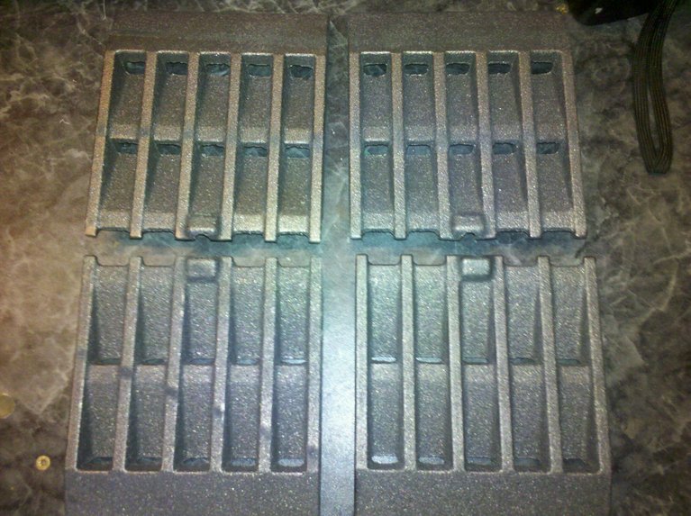

Mit der Dämmung hab ich mir grad noch ein paar Roste auf Ersatz mitbestellt :D Sind jetzt auch geändert.
Es sind jetzt vier halbe Roste. Vermute, dass sie sich so weniger verziehen. Kann wenn gewünscht noch ein Bild von machen ;)

Ja, stell mal Bilder rein.
Ich habe auch verzogene Roste, die passen aber noch ganz gut rein. Ich habe mit einem Lochblech mal ein ErsatzRost nachgebaut und das läuft jetzt schon seit Ende der letzten Saison. Bis jetzt verhält es sich sehr gut. Einziger Nachteil ist, dass mehr Asche nach unten kommt... damit kann ich aber leben.
Re: Verzogener Rost
So, hier mal ein Bilder ;)

Die neuen Roste vom Hersteller sind jetzt eh vierteilig. Wenn es also klemmt mit den zweiteiligen, dann einfach in der Mitte durchflexen... dann passt es wieder und aus Alt mach Neu :D
