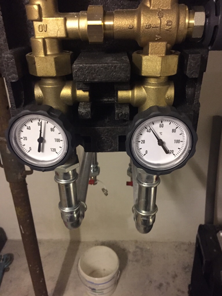

So Leute mein Wolly läuft wie Sau ich habe aber trotzdem noch ein paar Fragen wie kann ich die Rücklauf Anhebung einstellen also die Grad Zahl und wie mache ich das wenn Der Walli aus ist ( nachts) läuft die Pumpe dann weiter oder nicht? Und wie kann ich Glanz Russ vermeiden? Beziehungsweise wie entsteht der? Meine zwei Pufferspeicher waren auf 80° erhitzt ich habe im Moment keinen Abnehmer und nach 18 Stunden ist die Puffertemperatur auf 55° zurückgefallen ist das normal? Obwohl ich keinen Abnehmer habe?

Wo hast du deine 80° gemessen? unten, mittig oder oben?
Ich vermute, du hast keine Temperaturdifferenzsregelung und die Wallipumpe hat dann durchgehend gelaufen.
Sprich dein Walli fungiert als Heizkörper. Die 55° lassen auch vermuten, dass deine Rücklaufanhebung auf diese eingestellt ist.
Meiner Meinung nach viel zu niedrig.

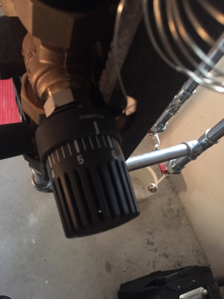

Das kann sein so ist das im Moment eingestellt auf was soll ich es drehen?

Ich glaube ich habe keine Temperaturdifferenzsregelung die Pumpe läuft immer bis ich sie aus mache
Abgelesen habe ich mittig vom Puffer habe sonst leider nichts zum ablesen. Muss ich noch etwas ändern?

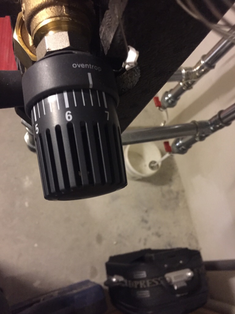

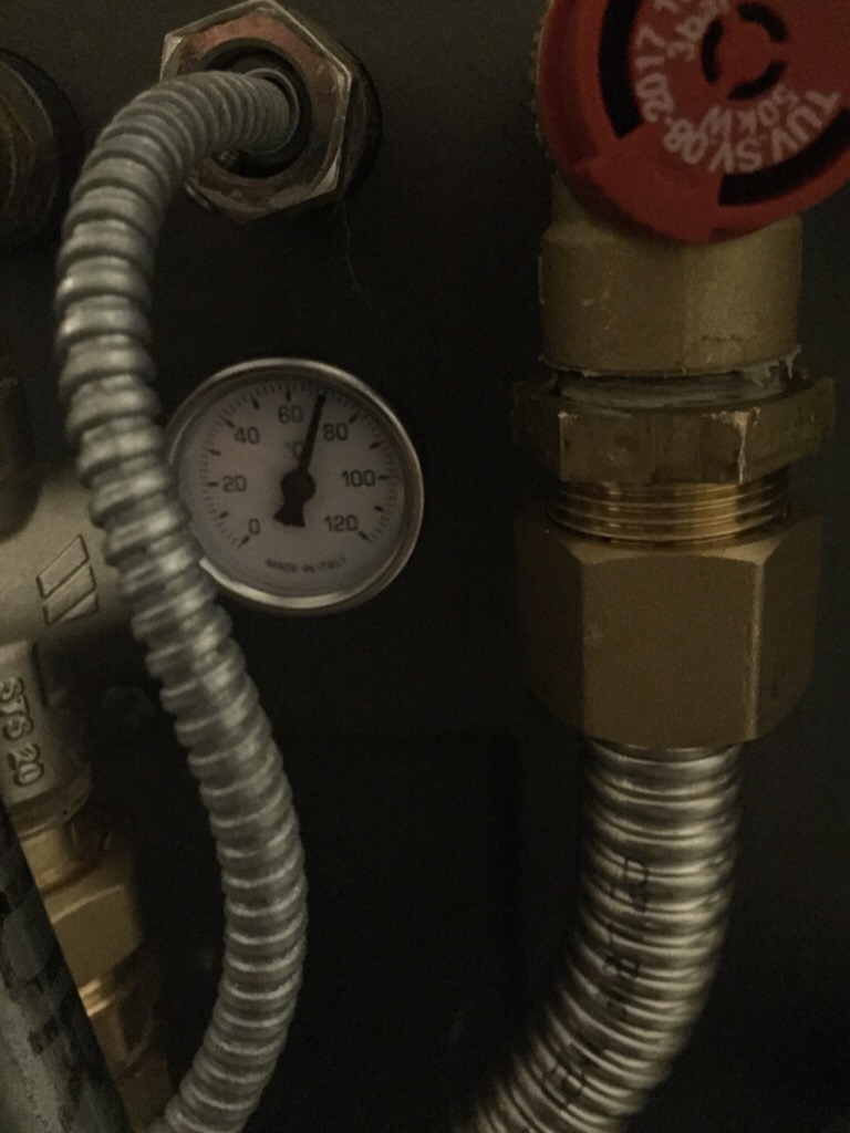

Ich habe die Rücklaufanhebung jetzt auf 67 Grad gestellt das müsste ok sein ?
Re: Rücklaufanhebung

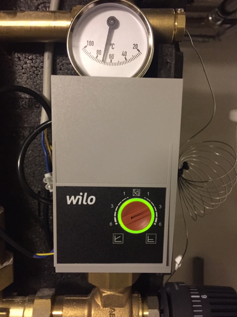

Ab Werk ist beim Walli ein Thermoschalter dabei (das orangene Ding) da sollte die Pumpe eigentlich angeschlossen sein.Holger hat geschrieben: die Pumpe läuft immer bis ich sie aus mache
Woran machst du das fest? Stellung vom Stellrad oder Temperatur an der Rücklaufanhebung?Holger hat geschrieben:habe die Rücklaufanhebung jetzt auf 67 Grad gestellt
Unter den bislang dargestellten Umständen jedenfalls keine Überraschung.nach 18 Stunden ist die Puffertemperatur auf 55° zurückgefallen ist das normal?
Wenn die Puffer ganz durchgeladen sind, am Rücklauf zum Walli also warmes Wasser kommt dann macht die Rücklaufanhebung ganz auf und auch der Thermoschalter für die Pumpe kann nicht mehr abschalten bis der Walli unter die Einschalttemperatur gefallen ist. In dem Fall wirkt der Walli wie ein Heizköper mit direkter Anbindung (Schornstein) nach draußen.
Schaltest du die Pumpe sogar ausschließlich von Hand ist das die Vollkatastrophe...
Das reduziert man indem man den Thermoschalter nur ein klein wenig niedriger als die Temperatur der Rücklaufanhebung stellt.
Oder indem man den Schalter durch eine Differenztemperaturregelung ersetzt bei dem die Pumpe zum Walli nur läuft solange der Walli wärmer ist als der Puffer.

So sieht das jetzt aus bin ja noch dabei was muss denn da noch gemacht werden? Ist das schlimm wenn ich die Pumpe per Hand aus mache ?
Die Pumpe muss fachgerecht angeklemmt werden. Die offene Lüsterklemme ist ein absolutes NoGo!Holger hat geschrieben:was muss denn da noch gemacht werden?
Ich halte es für vermeidbares Risiko einer Fehlbedienung.Holger hat geschrieben:Ist das schlimm wenn ich die Pumpe per Hand aus mache ?
Inwiefern das Sicherheitsrelevant ist kannst du hier nachlesen: viewtopic.php?f=7&t=10#p19
Hydraulisch seh ich keinen Grund weiter aktiv zu werden. Die Rücklaufanhebung tut wie sie soll, Temperatur passt.
