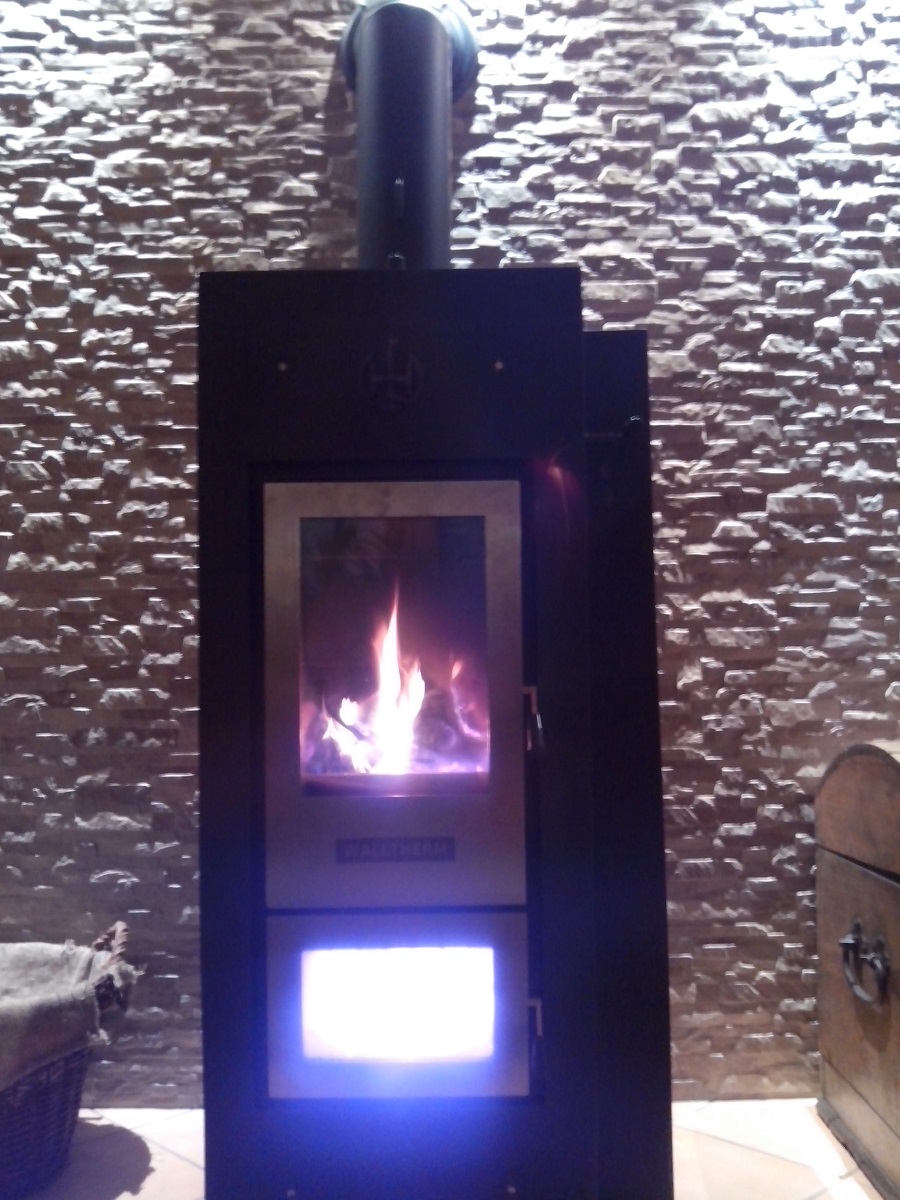

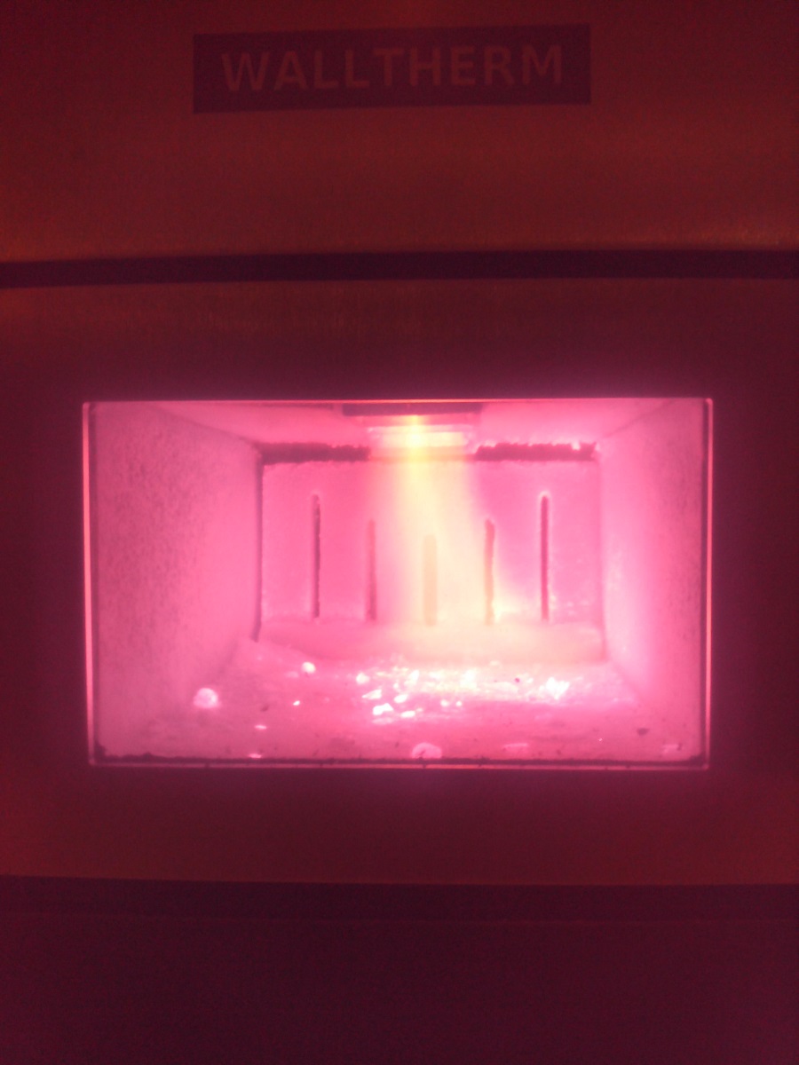

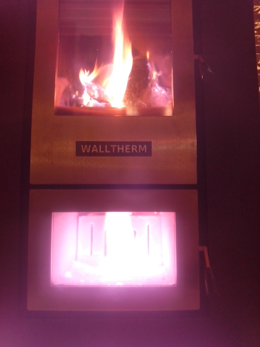

Heiliger Bimbam, alter Schwede und mein lieber Herr Gesangsverein!
Dass das bisschen Dichtschnur in der Ritze oben hinter der unteren Scheibe so einen gewaltigen Effekt haben kann, hätte ich nicht für möglich gehalten :o (steht auch nirgends in der Bedienungsanleitung, dass dieser unauffällige Spalt überhaupt eine Funktion hat, oder?). Die ungläubigen neidischen Blicke vom nicht weit entfernten aber nie in Betrieb genommenen Kraftwerk in Mülheim-Kärlich konnte ich förmlich spüren :mrgreen: ...
-> Statt mehrmaligem Umlegen der Klappe (2-3 mal wieder auf 350° hochheizen) funzte die Vergaserflamme gleich beim ersten Mal und dann auch dauerhaft bei bereits knapp 310°. Die Temperatur ist im späteren Betrieb um knapp 20° auf ca. 130° gestiegen und statt mit 70° wurde der Puffer mit 74° heissem Walliwasser befüllt (meine (Original-)Pumpe läuft immer auf Stufe I von III). So hellrot glühend habe ich meine untere Brennkammer auch lange nicht mehr gesehen :twisted: .
1A Tipp falls der Zug, wie bei mir, nur knapp ausreichend ist!
Allerdings hat dann auch gleich die Glasscheibe etwas gelitten :roll: . Werde mal etwas experimentieren müssen, wieviel % Abdichtung den besten Kompromiss zwischen Zug und Scheibenschutz bietet.
