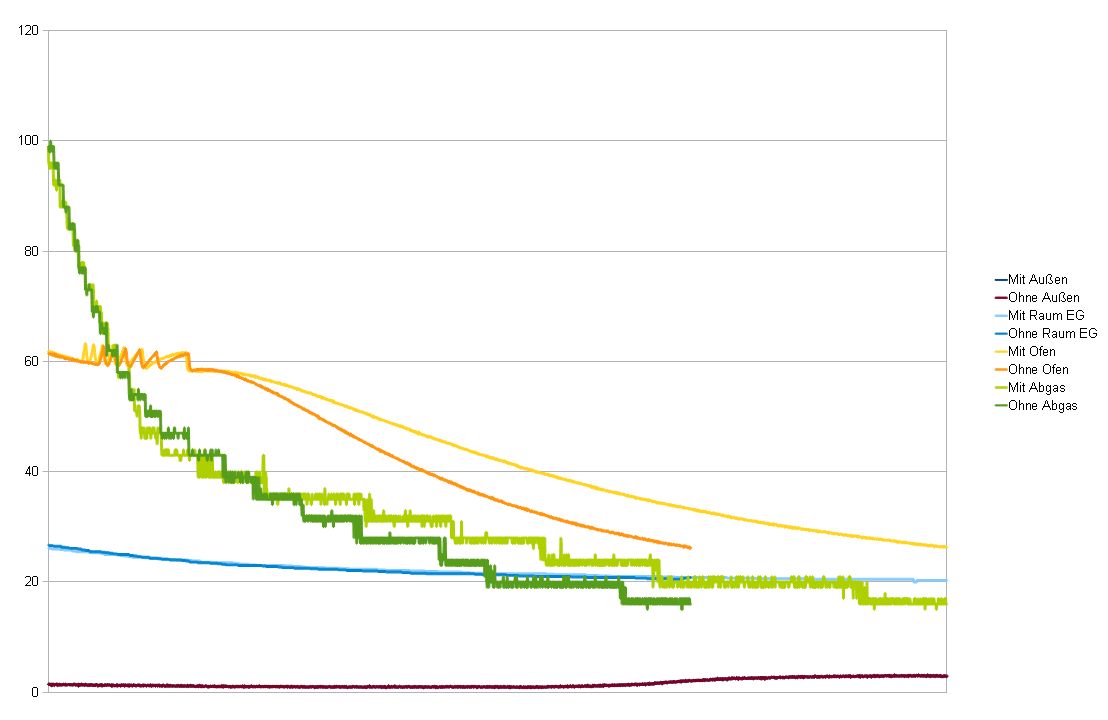

Auch wenn der Walltherm in erste Linie aus Stahl besteht und von daher den Ruf hat keine Wärme zu speichern war ich doch überrascht wie lange er noch warm hält wenn das Feuer mal aus ist. Nach der letzten Wärmeabgabe bis zum vollständigen auskühlen auf Raumtemperatur vergehen bei mir ~12h.
Gab dann aber doch was was mir auffiel: Die Abgastemperatur fiel unter Raumtemperatur. :|
Meine Vermutung war daher das der Ofen nach abbrand weiter aus dem zwangsbelüfteten Keller durch den Kamin zieht und dabei vielleicht sogar den Raum auskühlt. :? Da ich vereinzelt von Zuluftklappen gelesen hatte hab ich mal eine Versuchsreihe gestartet. Nach Abbrand einfach mittels Putzeimer und "faulem Hund" die Zuluftöffnung im Keller verschlossen.
Ergebnis: Nicht besser. Der Walli kühlte immernoch in 13h aus.
Nach etwas nachdenken vermutete ich nun das der Ofen zwar nicht mehr direkt ausm Keller zieht aber die Raumluft immernoch durch die Zuluftklappe abziehen kann.
Hab dann einfach mal die Zuluftklappe ausgehängt und siehe da: 19h 8-)
Vergleich Mit/Ohne Zuluftklappe

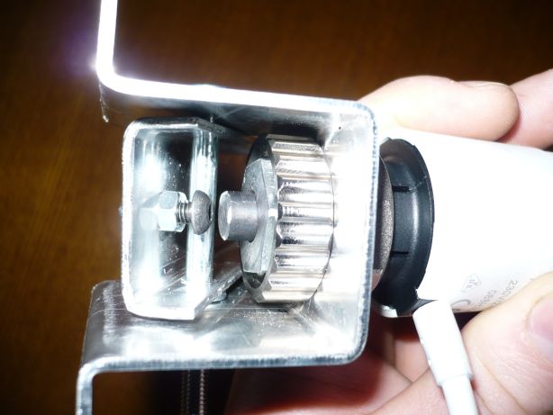

Den Steller zu befestigen ist das größte Hindernis. Ich hatte das Glück eine passende Hydraulikverschraubung da zu haben, alternativ könnte ich mir vorstellen das man ein passendes Heizkörperventil zerschneidet. Oder halt zu nem befreundeten Dreher...
Zuluft"klappe" Detail
Das in der Mitte ist eine abgesägte M10-Schraube als Stempel. Das M30x1,5 Gewindetück wurde auch von unten mit einer Thermostat-Überwurfmutter befestigt. Hätte man sicher auch löten können wenns kein Alublech gewesen wäre.

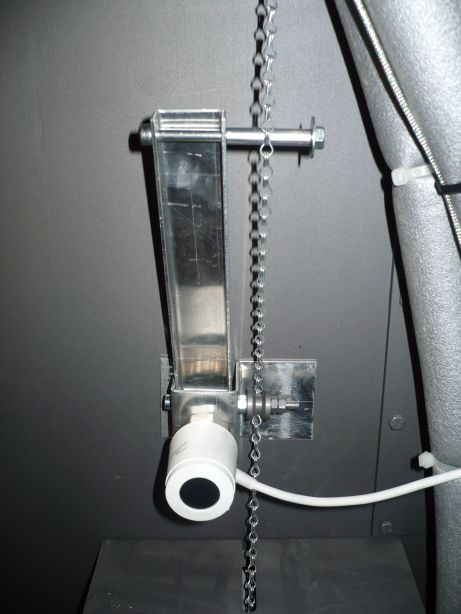

Zuluftklappe Offen
Zuluftklappe Offen
Zuluftklappe Geschlossen

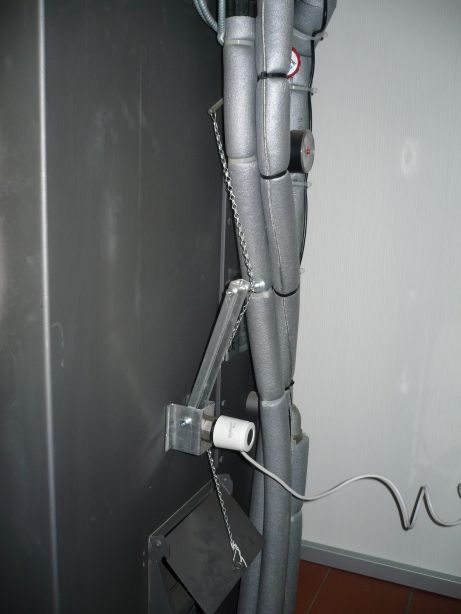

Zuluftklappe Totale
Zuluftklappe Totale
Hebelverhältnis 180mm zu 9mm
Die Kette ist 2 Glieder länger gestellt als vorher.

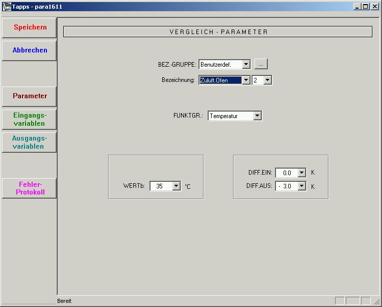

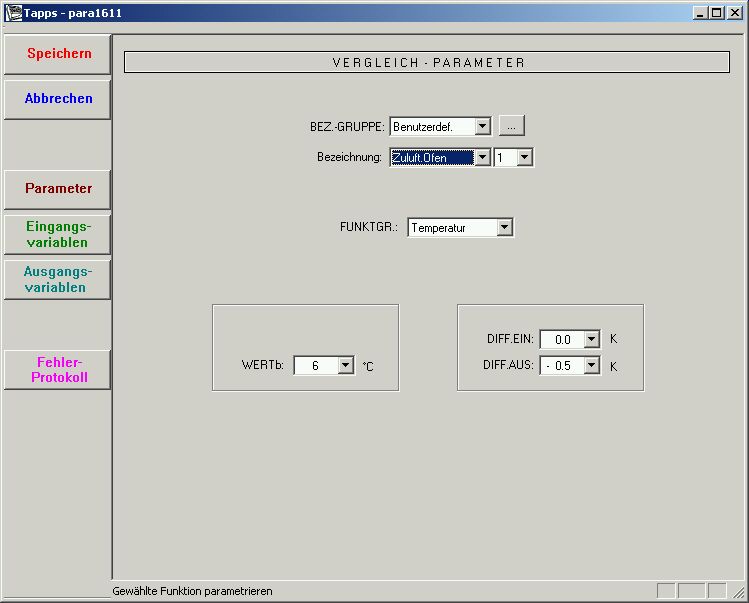

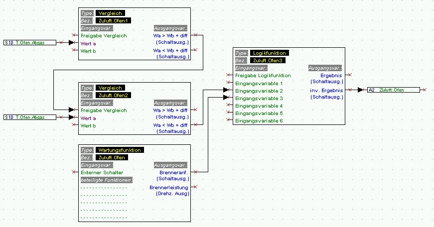

Meine Programmierung:
UVR Zuluftprogramm
UVR Zuluftprogramm
Wartungsfunktion ist dazu da das ich vom CAN-Monitor aus die Zuluftklappe öffnen kann um anzuheizen. Laufzeit 20min.
Zwingend nötig ist es nicht, man kann zum anheizen auch die untere Ofentüre öffnen.
Die Logikfunktion ist ein ODER, praktisch finde ich dabei den negierten Ausgang. Ist bei mit ja jetzt ein NC-Steller. Wärs ein NO müsste er auf den unnegierten Ausgang.
Zuluft Parameter Unterschreitung
Abgastemperatur ist bei mir Faktor 10 kleiner. Heist bei 60°C Abgas wird geöffnet und bei 55°C geschlossen
Zuluft Parameter Überschreitung
Über 350°C wird auch geschlossen als überhitzungsschutz. Obs das bringt weiß ich noch nicht, die thermischen Steller sind recht langsam (60-90s Laufzeit).
Mit der Wartungsfunktion ist der Schutz inaktiv, kann also fürs Anheizen "überbrückt" werden.
