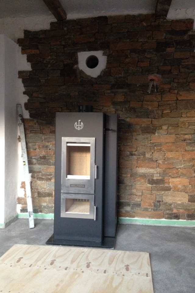

Hallo in die Runde, bin neu hier und seit kurzem Besitzer
eines Walli mit dazugehörigem 1000l Puffer und Solarthermie.
Alles aus dem Hause Wallnöfer.
Vor 2 Wochen haben wir das gute Stück in Betrieb genommen und ich kann bis jetzt
nur gutes Berichten. Er steht in einem 240m2 Neubau als Alleinheizung.

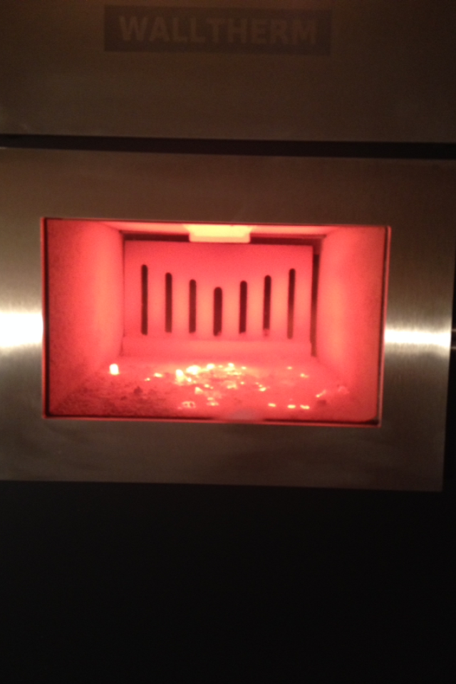

Einziger Wehrmutstropfen ist das die untere Scheibe bereits nach wenigen malen anfeuern
erblindet ist.
Scheinbar habe ich hier so optimale Bedingungen das teilweise im unteren Brennraum nicht mehr
die typische Ankergörmige Flamme zu sehen ist sondern die ganze Kammer mit der Flamme ausgekleidet ist.
Grüße Swen

...die Flamme schlägt nach unten auf den Boden und wird nach hinten gezogen....
Aber mach dir keinen Kopp um die Scheibe, am Anfang ist man da etwas empfindlicher...legt sich mit der Zeit
...meine ist auch etwas erblindet, aber trotzdem kann ich nach vier Jahren und runden 35Rm Buche/Eiche
immernoch gut die Vergaserflamme erkennen
Mich würde persönlich ein paar Details zu deinem Walli interessieren....
- größe Aufstellraum
- mit oder ohne Quickdämmung
- IR-Verlasung
- Rauchrohr einwandig oder doppelwandig isoliert
- Rauchrohr wie lange
- Welcher Schornstein und wie lang ist dein Zug ab Eintritt
- Wärmemengenzähler am Walli hängen
- Zuluft über Außenluft
Wär super, wenn du diese beantworten könntest

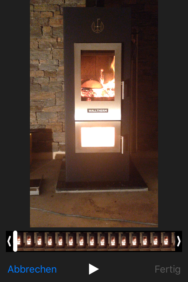

Ist das ein Video
Bekomme nur ein Bild angezeigt
Ohne Dämmung
Ist das ein Video

Aufstellungsraum 45m2
Ohne IR Verglasung und Quickdämmung
Schiedel Absolut 160mm
Rauchrohr einwandig 60cm hoch mit 90°Bogen
6,50m ab Oberkante Rauchrohr
Zuluft von Westseite
Wal 03 Steuerung
Was ist denn ein Wärmemengenzähler?
Wal 03 Steuerung

Ist ein Bild von einem Video. Video hochladen ist nicht möglich

Verbrennung, Feuerraum unten sieht doch ok aus

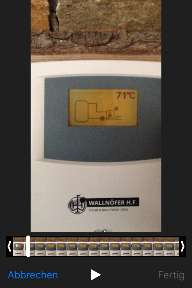

Was ist deine Solarthermie in der Steuerung
...ist ja nur der Ofen ausgewählt

Die Steuerung hab ich auch...bzw. noch die ältere Wal01 oder Wal02...weiß nimmer genau...aber gleiches Design
