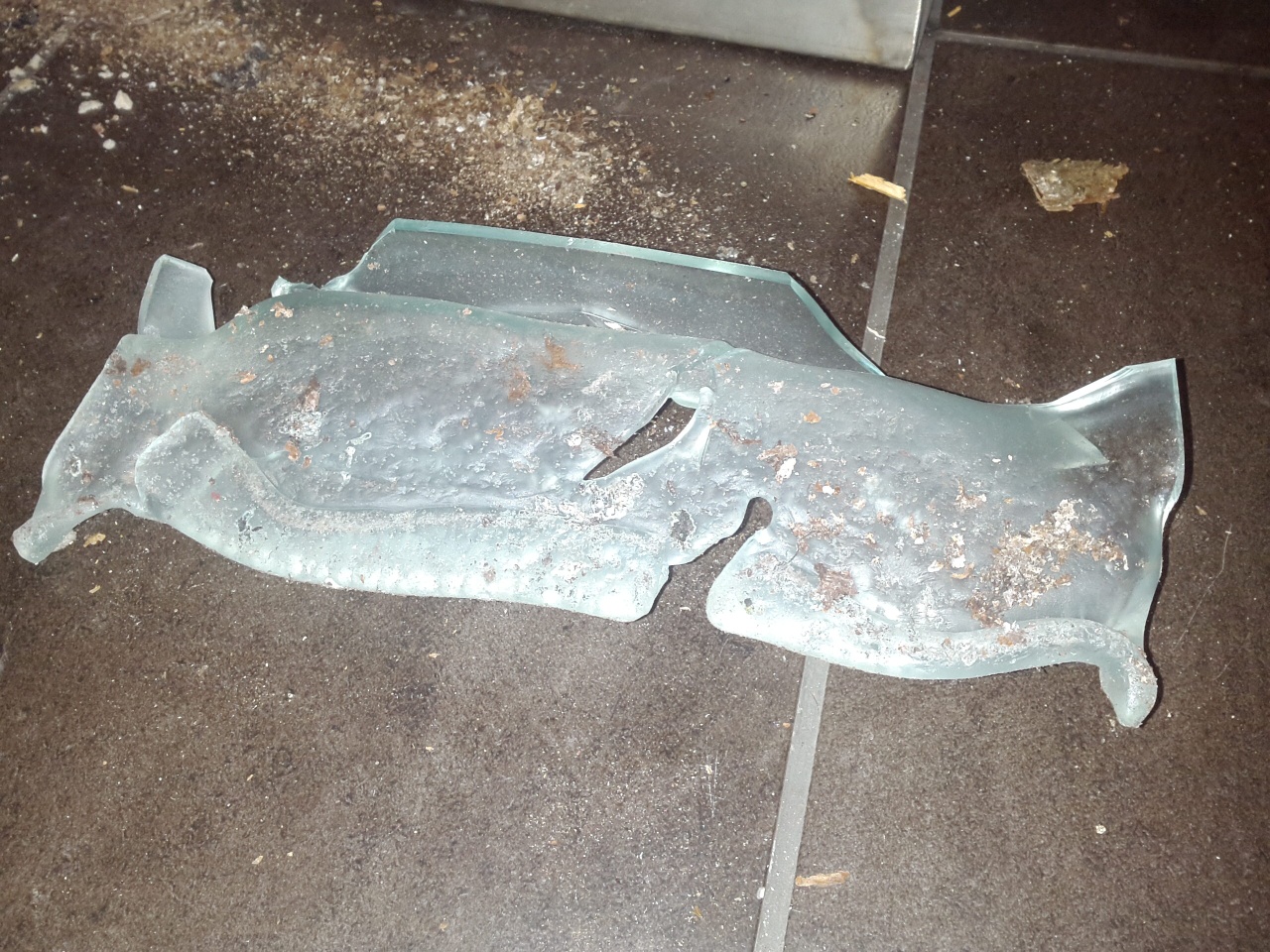

Ich habe selbst vor einiger Zeit mal Kontakt zu Firmen aufgenommen, welche Quarzglas vertreiben. Speziell bei der Firma GVB GmbH habe ich die Aussage bekommen, dass selbst Quarzglas nur bei dauerhaften Temperaturen von 800 °C stabil ist. Kurzzeitige höhere Temperaturen von bis zu 1000 °C sind jedoch kein Problem. Außerdem stellen die mineralischen Bestandteile der Asche ein großes Problem dar, weil diese mit der Glasoberfläche reagieren.
Die Firma riet mir daher von dem Einsatz als Ofenglas ab.
Irgendwo habe ich mal gelesen, dass sich Fensterglas als Opferscheibe eignet und ich kann dazu nur sagen: NEIN
Bei meinem Versuch dazu ist die Scheibe schon kurz nach dem Anfeuern gerissen und dann zu einem Häufchen zusammengeschmolzen. Foto dazu anbei
