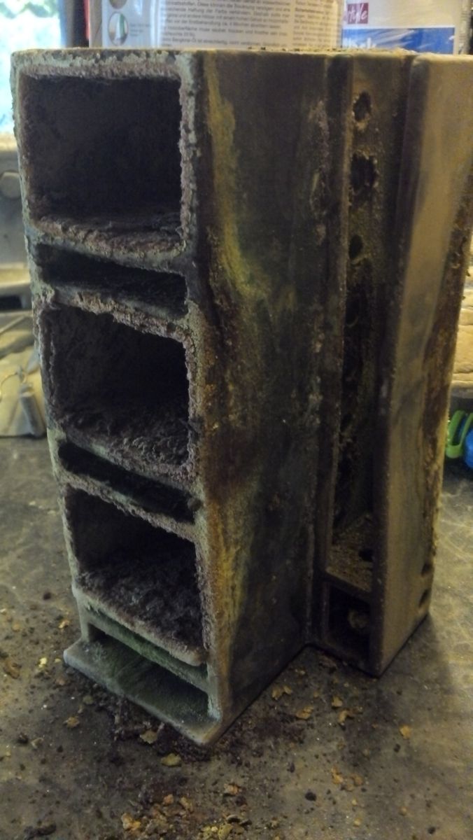

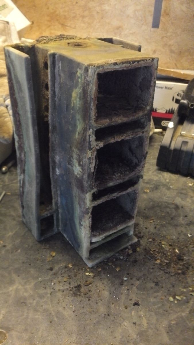

Wie in der Überschrift geschrieben hier mein Düsenblock nach fast genau 3 Jahren und ca. 25 Rm Buche/Eiche.
Leider hab ich die vorher Fotos vergessen

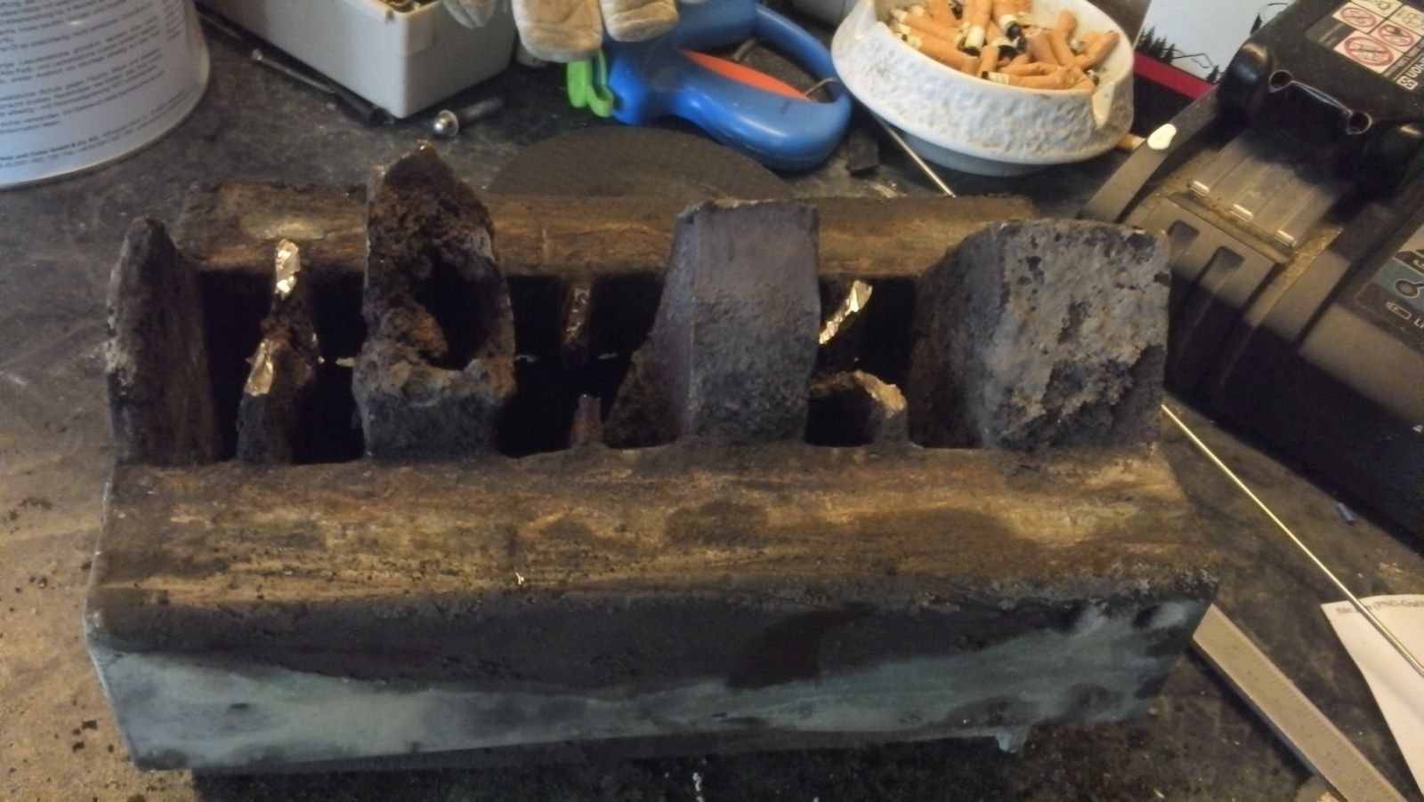

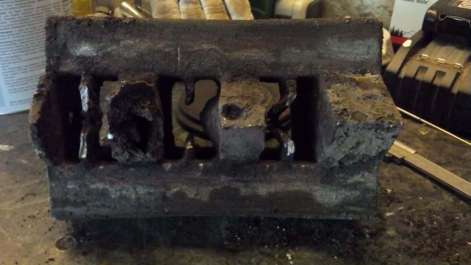

Die Spitzen waren oben ziemlich verzogen, so dass sie im Weg waren und er sich gerne "verstopfte"
Hab dann etwas mit der Flex rumgespielt.....jetzt tut er wieder seinen Dienst wie er soll
Denke, er wird diese und nächste Heizsaison noch gut halten, aber dann wirds wohl Zeit für ne Betondüse
Hab ihn mal etwas ausgemessen. Scheint von den Maßen und Bohrungen etwas anders zu sein,
als die vorhandene Zeichnung von "bogomips".....aber vom Prinzip natürlich gleich.
Hatte eigentlich vor bei der Betondüse nicht ein durchgehende "Schlitz" zu machen, sondern quasi zwei Düsen.
...dies scheint von den Maßen aber wohl nicht hinzuhauen....also wie gehabt ein durchgehender "Schlitz".
Eine gewisse Wandstärke muss für den Beton ja vorhanden sein.

Ist das das hochgelobte Edelstahl-Guss Moped?
Wenn ja, bin ich erschüttert...
Mit richtig gutem Beton kannste auch einen haltbaren Düsenblock bauen und der kostet dann halt nur 20 Euro!!!

Das war bei der geschweißten Düse auch der Fall, was ich gemessen hatte war auch kleiner als bogomips Zeichnung. Und wenn meine Düsen nicht ein Tick zu breit geworden wären hätten sie auch gepasst.Freeliner hat geschrieben:Hab ihn mal etwas ausgemessen. Scheint von den Maßen und Bohrungen etwas anders zu sein,
Miss mal nach wie breit das Loch für die Düse bei dir ist, sollte sie 80mm haben: Ich wüsste da einen der 2 Stück im Keller liegen hat.

Ähem Freeliner,schon mal an eine Drosselklappe im Abgasrohr nachgedacht?Freeliner hat geschrieben:
Denke, er wird diese und nächste Heizsaison noch gut halten, aber dann wirds wohl Zeit für ne Betondüse![]()
Das sieht ja wie einem Metallstück nach einer "Kernschmelze" aus.
Dein Walli zieht extrem gut und ich verstehe jetzt auch warum Du nur wenig Zeit für einen "Kaltstart"brauchst.
Was hat der denn Wasserseitig für eine Leistung?

@ bogo
Ja, das müsste er sein, bin genao so erschüttert
@ Jau
Wäre zu schön gewesen
Mein Düsenblock hat unten 70mm und oben 130mm....
....glaube kaum, dass das Loch soooo groß ist.....muss aber mal schauen
@ Habenichts
Ich habe eine Drosselklappe im Abgasrohr
Na ja, extrem gut kann ich jetzt nicht sagen, sagen wir Zug ist ok.
...hatte mir zwischendurch schon öfters mal nen stärkeren Zug gewünscht....daher kam auch ein Windkat drauf.
Wenn ich die Drosselklappe im Betrieb schließe, gehts zu sehr runter.,...das gefällt mir nicht..
Hab ja net grad die optimalen Voraussetzungen was Rauchrohr und KAmin angeht....
Was die 25min für Kaltstart angeht, da hab ich auch lange dran getüfftelt..
...deswegen die bestimmte Schichtung, zwischen der oberen und unteren Schicht zwei Anzündhölzchen drunter damit die Flammen direkt greifen können und den Anzünder halt zwischen die oberste Lage dass ser fast auf der unteren aufliegt. (und wie schon geschrieben, zur Not kurz das untere Türchen zur Hilfe nehmen)

Dito.Freeliner hat geschrieben:Wäre zu schön gewesen Mein Düsenblock hat unten 70mm und oben 130mm....
