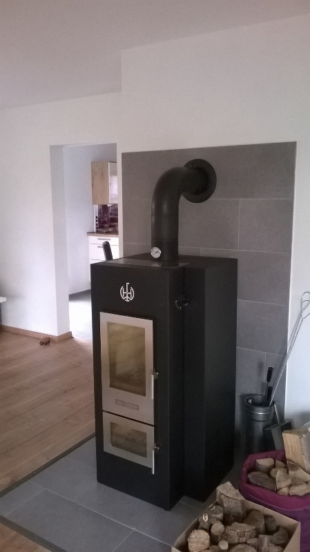

wie meinen ersten Beiträgen in diesem Forum zu entnehmen ist, lese ich hier schon eine ganze Weile mit. Letzten Freitag war es dann endlich so weit: Unser eigener Walli wurde in Betrieb genommen.
Walltherm Kreis Gütersloh - kurz vor Inbetriebnahme
Aufstellort: Wohnzimmer ca. 40 m², offener Durchgang zur Küche (ca. 16 m²); neu gebautes KFW 70 Haus
Heizungsanlage: Ölheizung im angrenzenden Altbau. 960 L Pufferspeicher, Solaranlage (10m² Kollektorfläche, nicht ganz in Südrichtung). ca. 15 m Rohrstrecke (einfach) vom Walli bis zur Rücklaufanhebung. Versorgt werden zwei Heizkreise: Neubau mit Fussbodenheizung und sanierter und gut gedämmter Altbau mit Radiatoren, sowie die Warmwasserversorgung beider Wohneinheiten.
Weitere Technik: Kontrollierte, zentrale Wohnraumlüftung mit Wärmerückgewinnung (Pluggit), Hausautomation mit Homematic (bisher Lüftungsanlage, Fussbodenheizung, Rolläden und einige wenige Lampen)

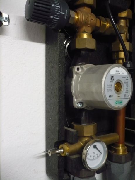

Apropos Regumat: In der Beschreibung des Regumaten steht, dass diese Kapillare die vom Fühler zum Regler führt in der Isolierung verlegt werden soll. Bei mir hängt sie außen. Hat das jemand in der Isolierung verlegt ? Wenn ja, wie?
VG Joemi
Beiträge: 992
Re: Neue Königsspitze im Kreis Gütersloh
In meiner Oventrop so:
